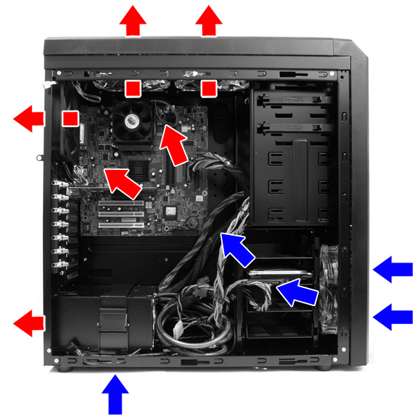

Jetzt die Frage: Ist dies sinnvoll? Oder sollte ich doch darauf verzichten (Luftverwirbelung) und die es bei den 3 Standardlüftern belassen. Im Case sitzt ein i7 6700k, Brocken 2 sowie eine GTX 1070.
Danke :)
Edit: Ist zwar schon alles bestellt, aber hab noch die möglichkeit die Lüfter abzubestellen. Mache mir nur gerade Sorgen das es zu viel Kühlung ist, was auch nicht gut ist.
MMn sind die beiden zusätzlichen Lüfter unnötig.
Wenn du sie dennoch nimmst, kannst du sie ohnehin nur im Gehäusedach montieren. Da solltest du sie ausblasend montieren, damit der Air-Flow wie auf den Bild aussieht (vorne kühle Luft rein - hinten (und ggf. oben) warme Luft raus).
Okay danke,
okay diese Option wäre ja möglich.
Könnte sie ja aber auch theoretisch gegen die 2 Standardlüfter vorne im Case austauschen oder?
Könntest du, allerdings verweise ich da auf meinen Beitrag #12 in diesem Thread.
