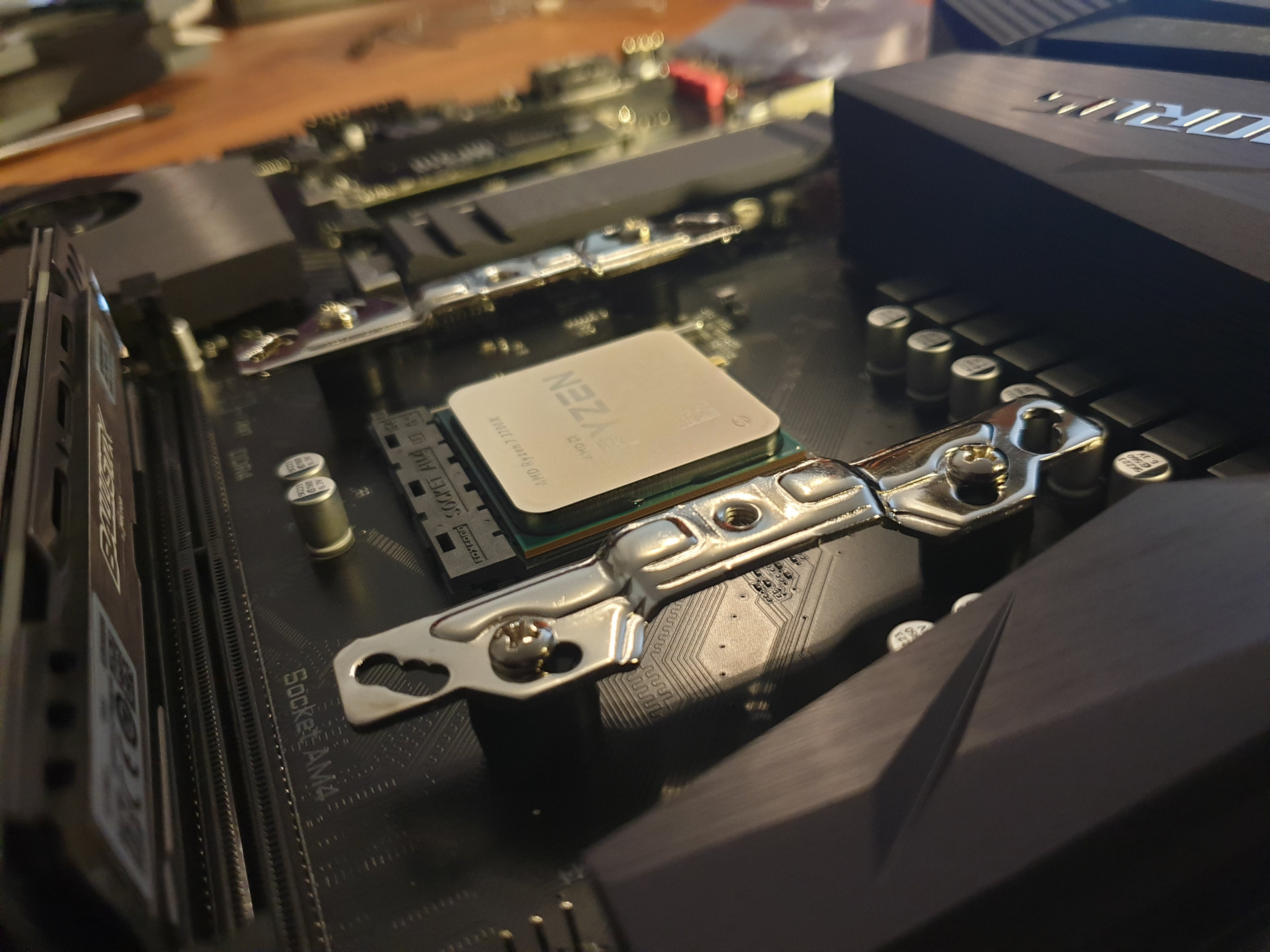

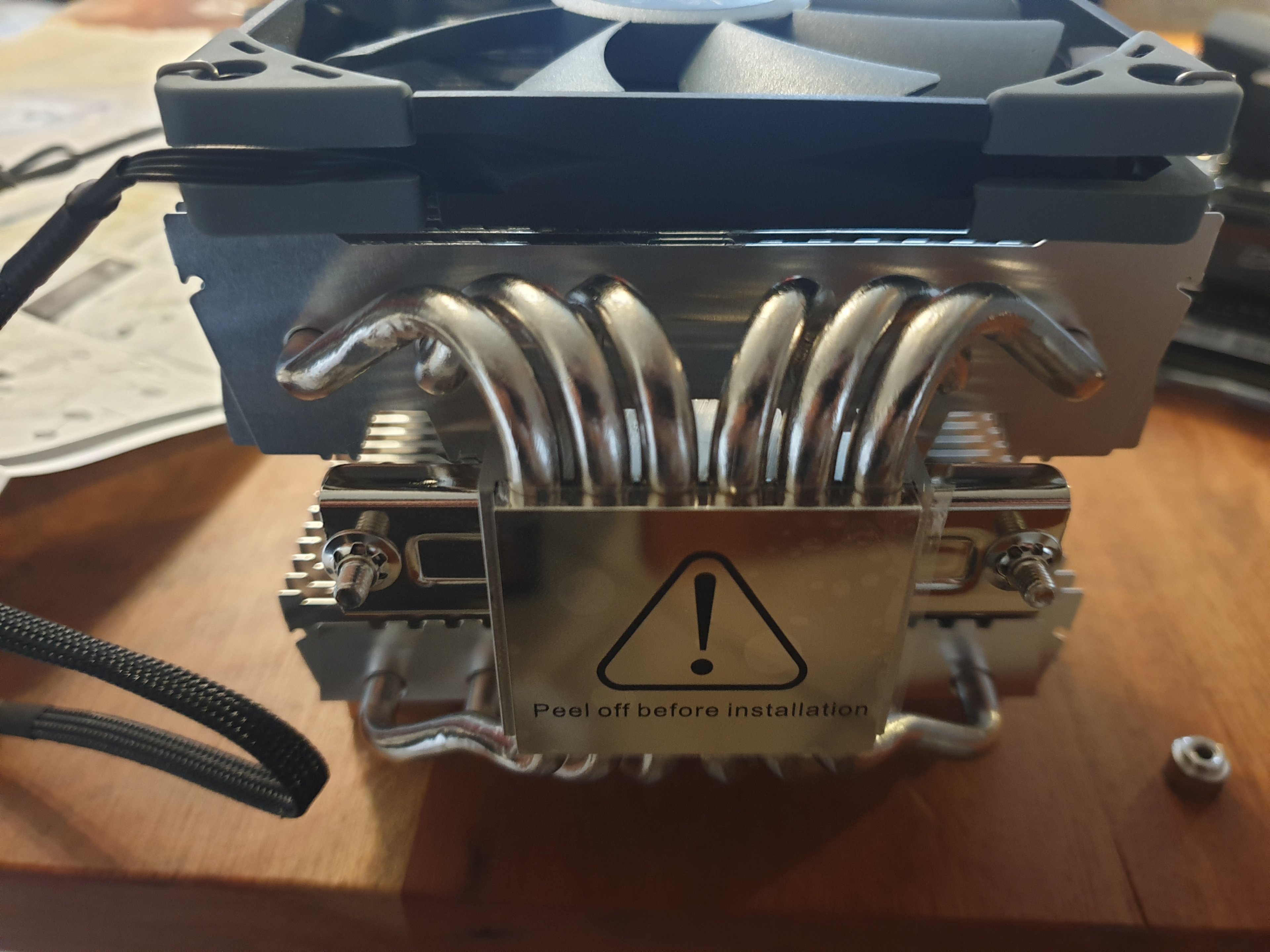

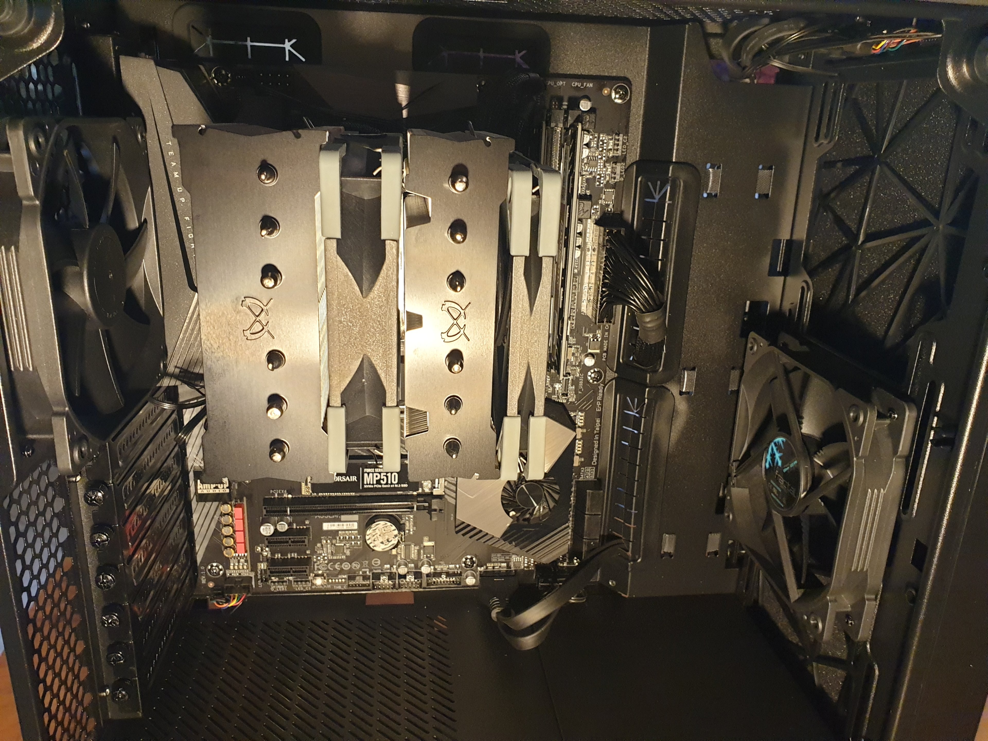

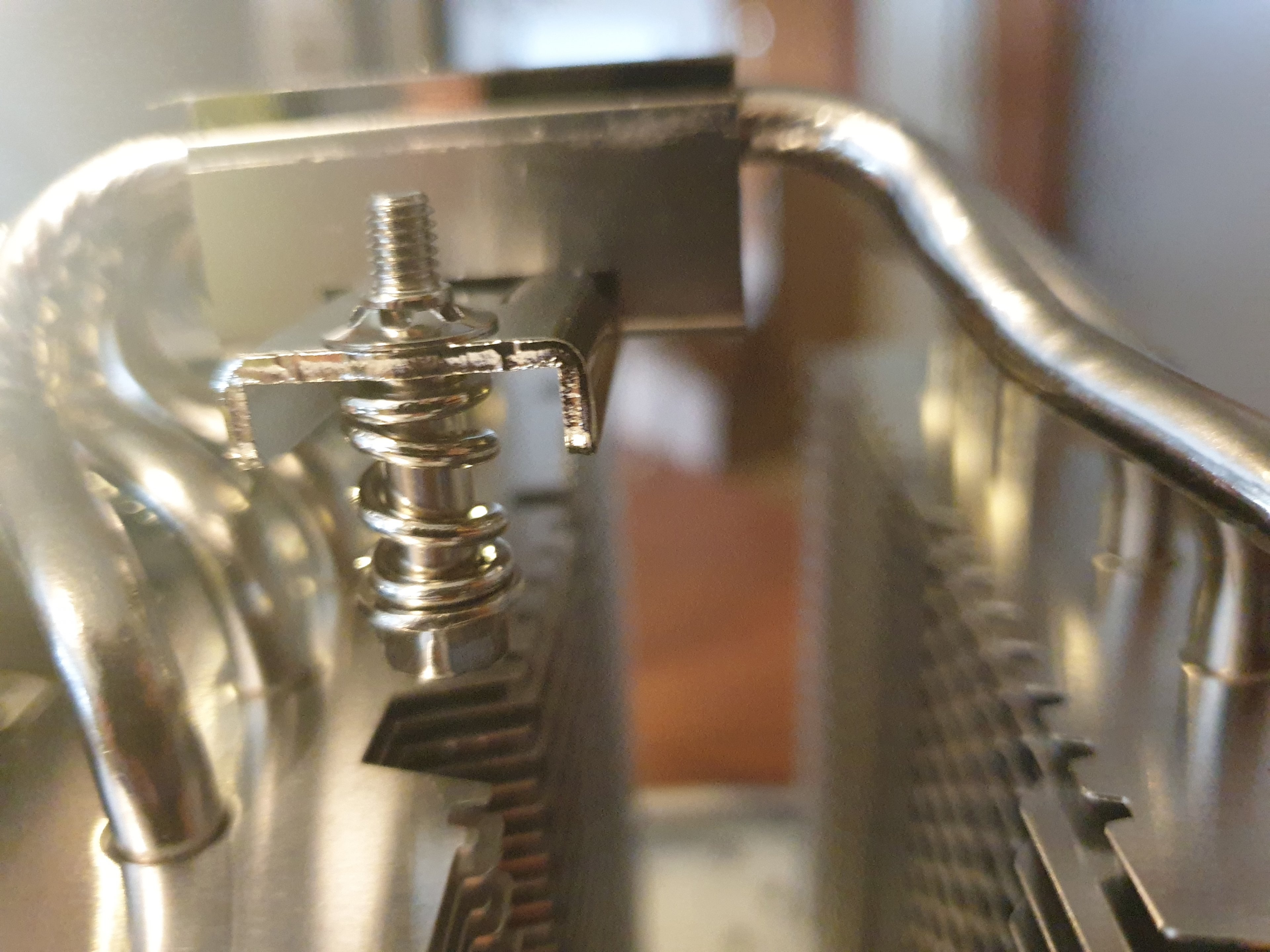

Mein Problem gerade. Ich muss den Kühler erstmal auf auf dem Mainboard befestigen bevor ich den 2 Lüfter in die Mitte machen kann, da ich da sonst nicht mehr an die Schrauben komme.
Aber Schraube ich die Schrauben einfach nur durch die Löcher und die gehen da ins Freie?
Habe etwas Angst, dass die das Mainboard berühren.

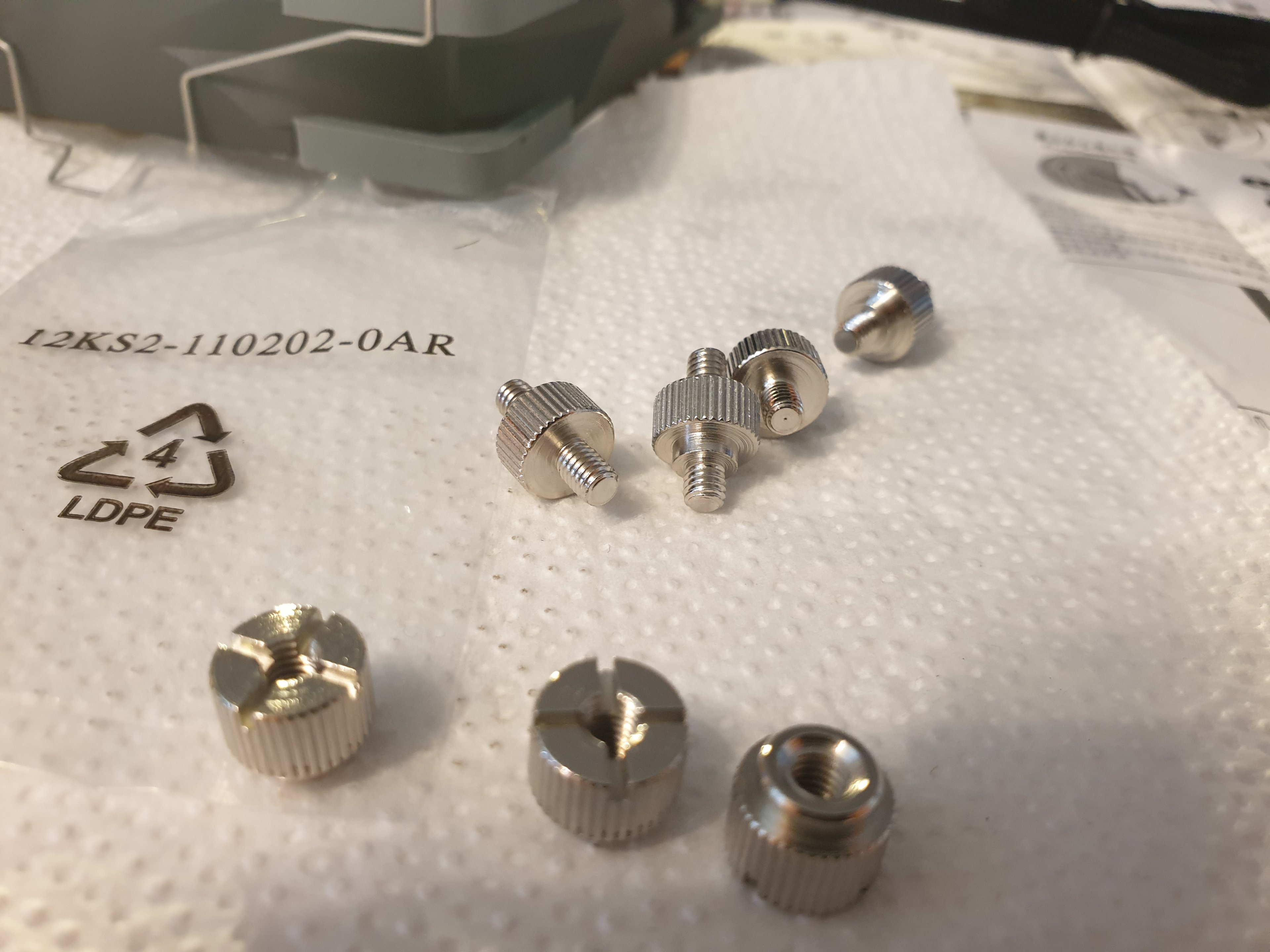

Das sind die einzigen restlichen Schrauben. Die waren aber eigentlich für die Rückseite, sollte es ein Intel Mainboard gewesen sein.
Bei AMD sollte ich das originalteil verwenden
Im Netz wird auch empfohlen den vorderen Lüfter eher nach hinten zu machen anstatt direkt über die ran Riegel?
Das stört aber nicht; vorne wäre der Lüfter mMn besser.
Ansonsten bitte nach der beiliegenden Anleitung vorgehen. Der Intel Montage-Kit ist für AMD NICHT geeignet.
Diese Schrauben mit denen ich den Lüfter jetzt am Mainboard festmachen. Laufen die einfach ins leere??
Okay. Habs erstmal drauf und sieht gut aus. Jetzt ans Gehäuse

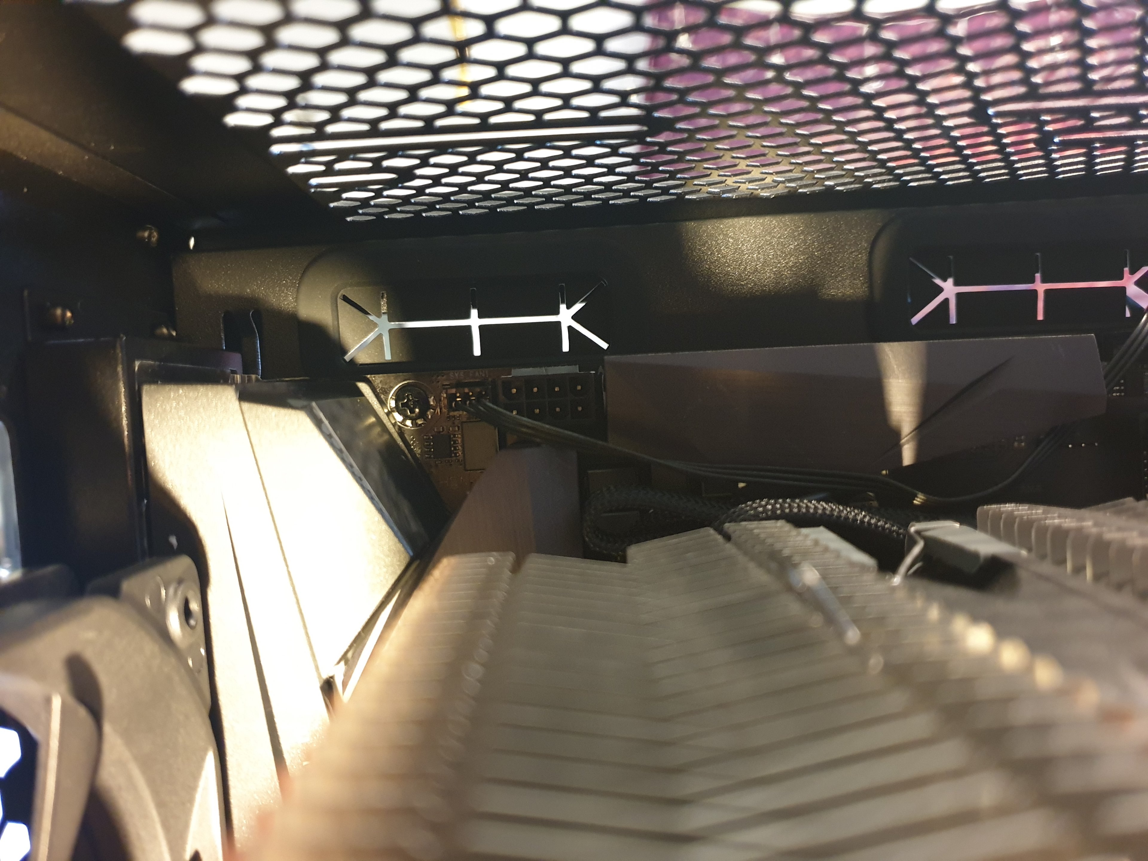

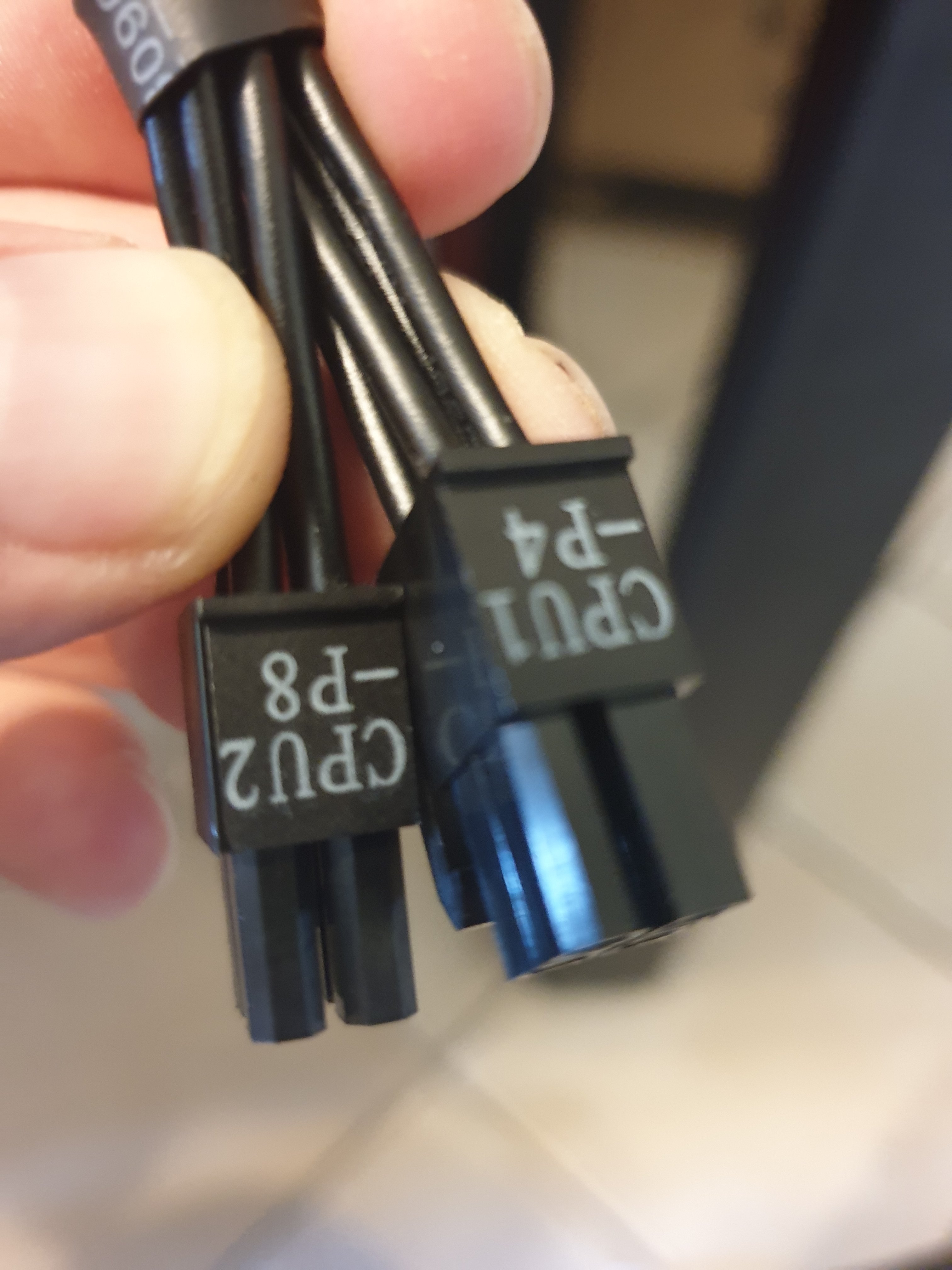

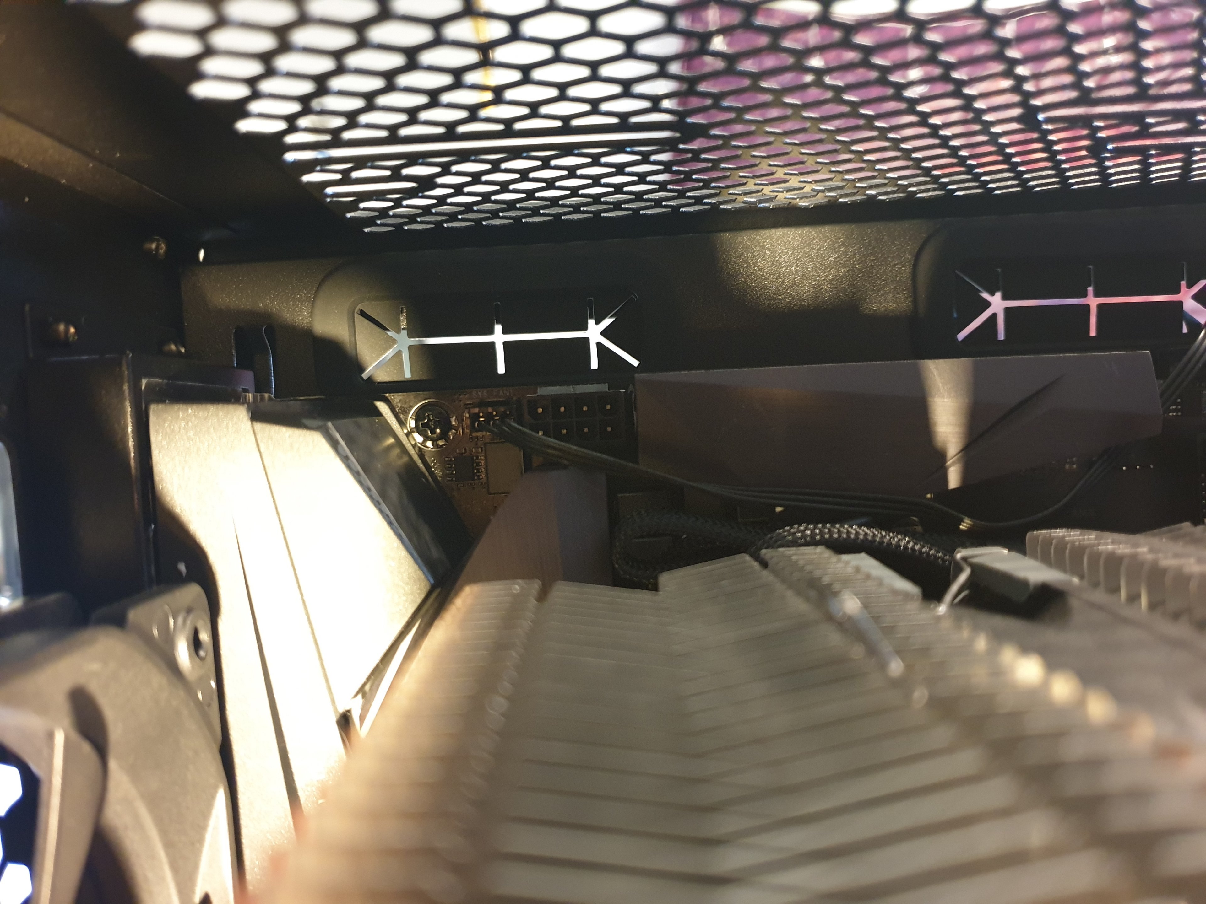

Muss das Kabel auf dem Bild jetzt noch oben hinter den Lüfter für CPU? Atx_12v heißt der stecker oben im Mainboard.
Müssen da cpu 1 p4 und cpu2 p8 rein?
Ansonsten muss ich ja dann nur noch ein vga für die Grafikkarte legen, oder?

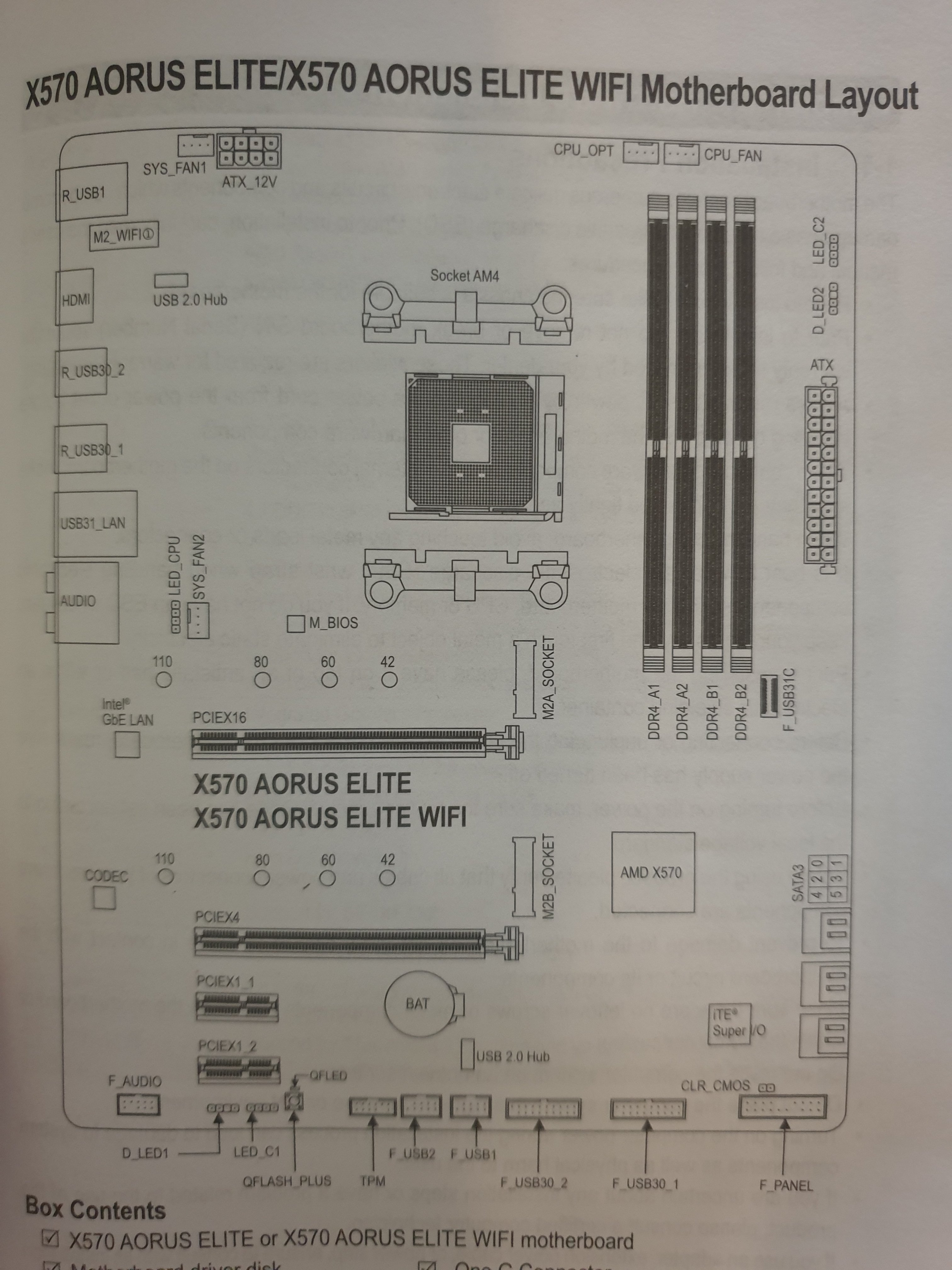

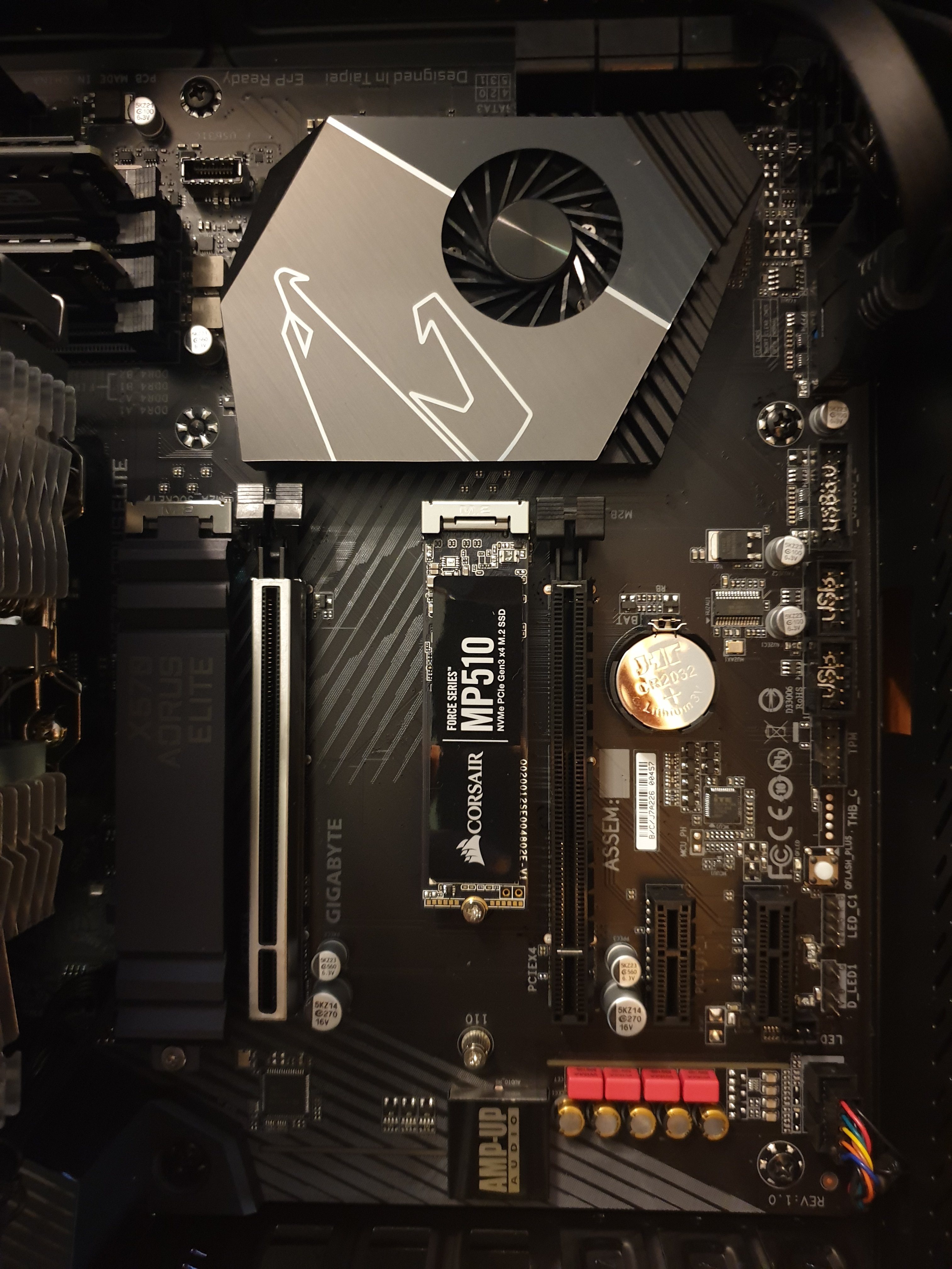

Rot markiert: die beiden Stromanschlüsse des Boards (großer 24 Pol Stecker und die beiden Stecker am letzten Bild von dir)
Grün markiert: da kommt die GPU hinein (braucht auch noch extra Strom von der PSU-entweder mir VGA oder PCIe beschriftet))
Blau markiert: da kommt die M.2 SSD hinein (braucht keine extra Anschlusskabel)

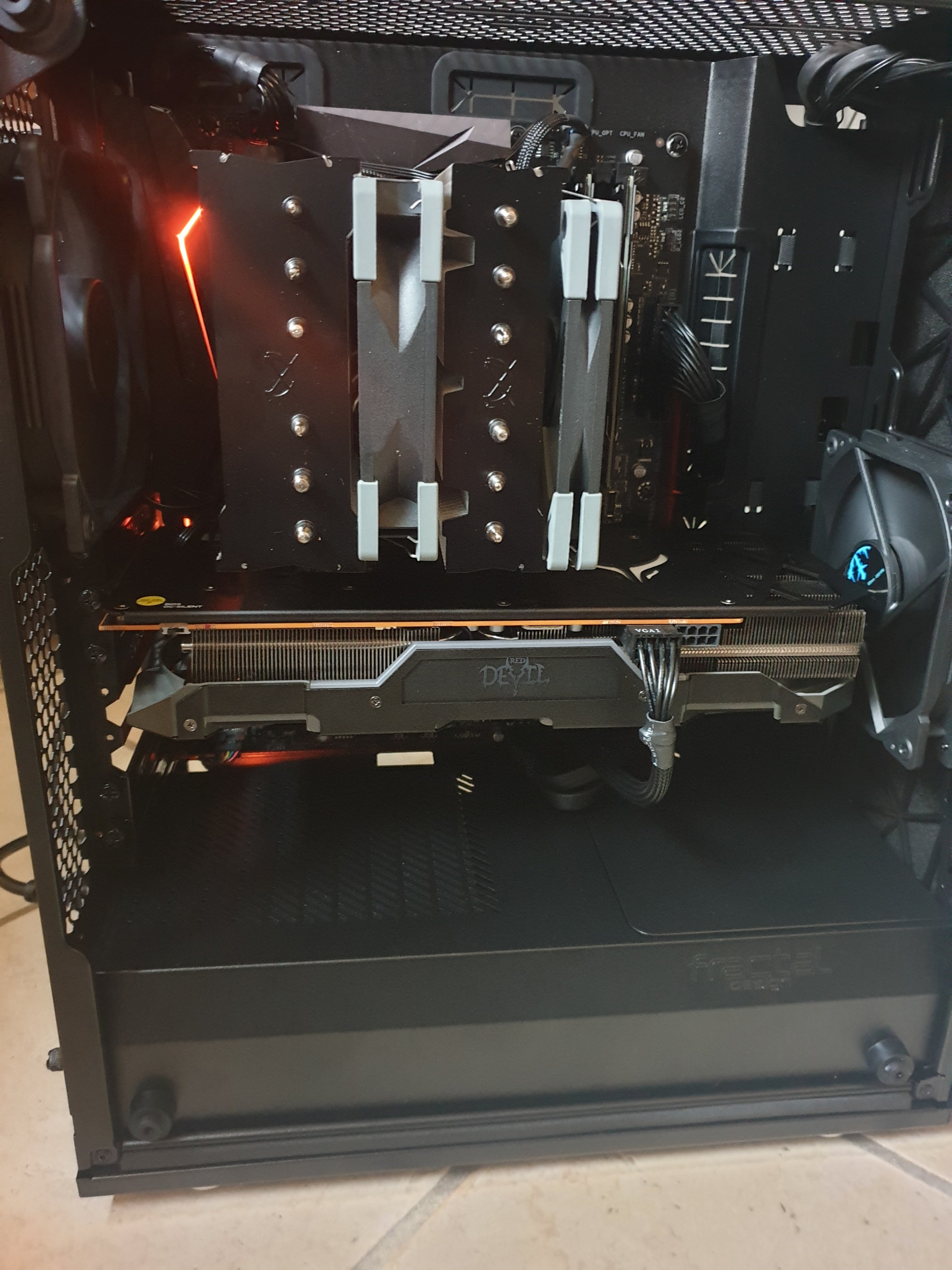

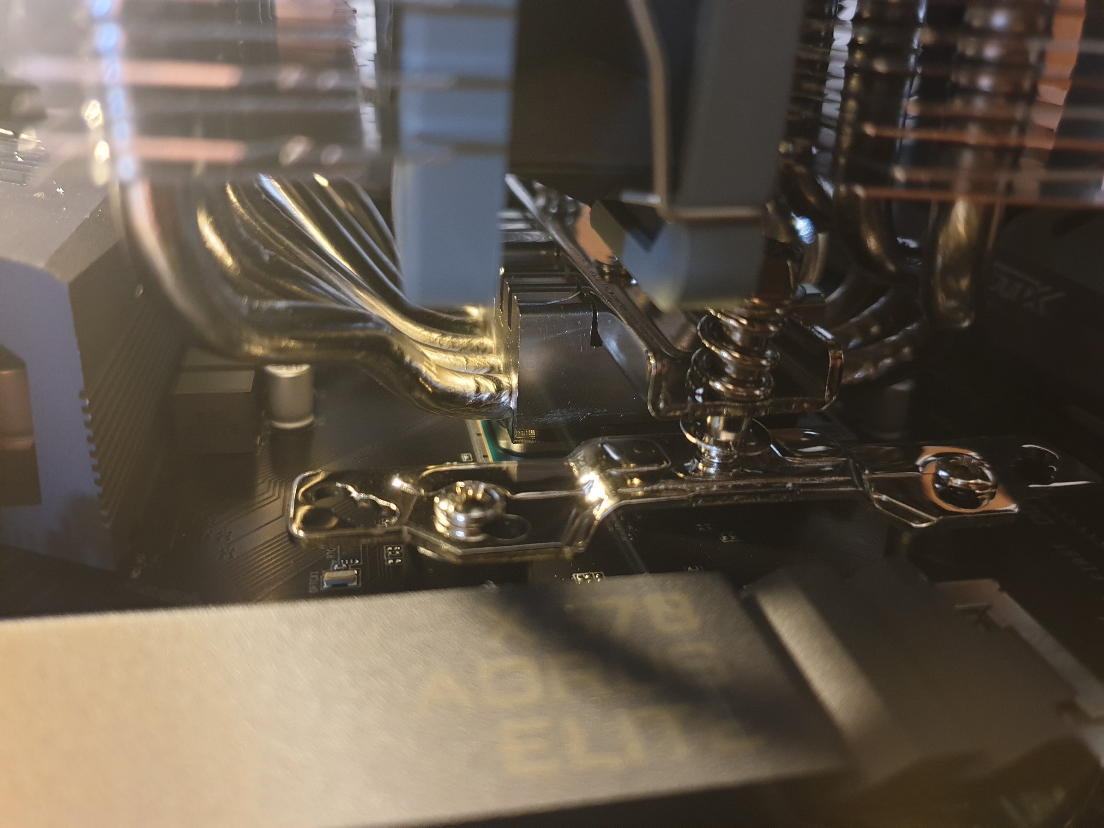

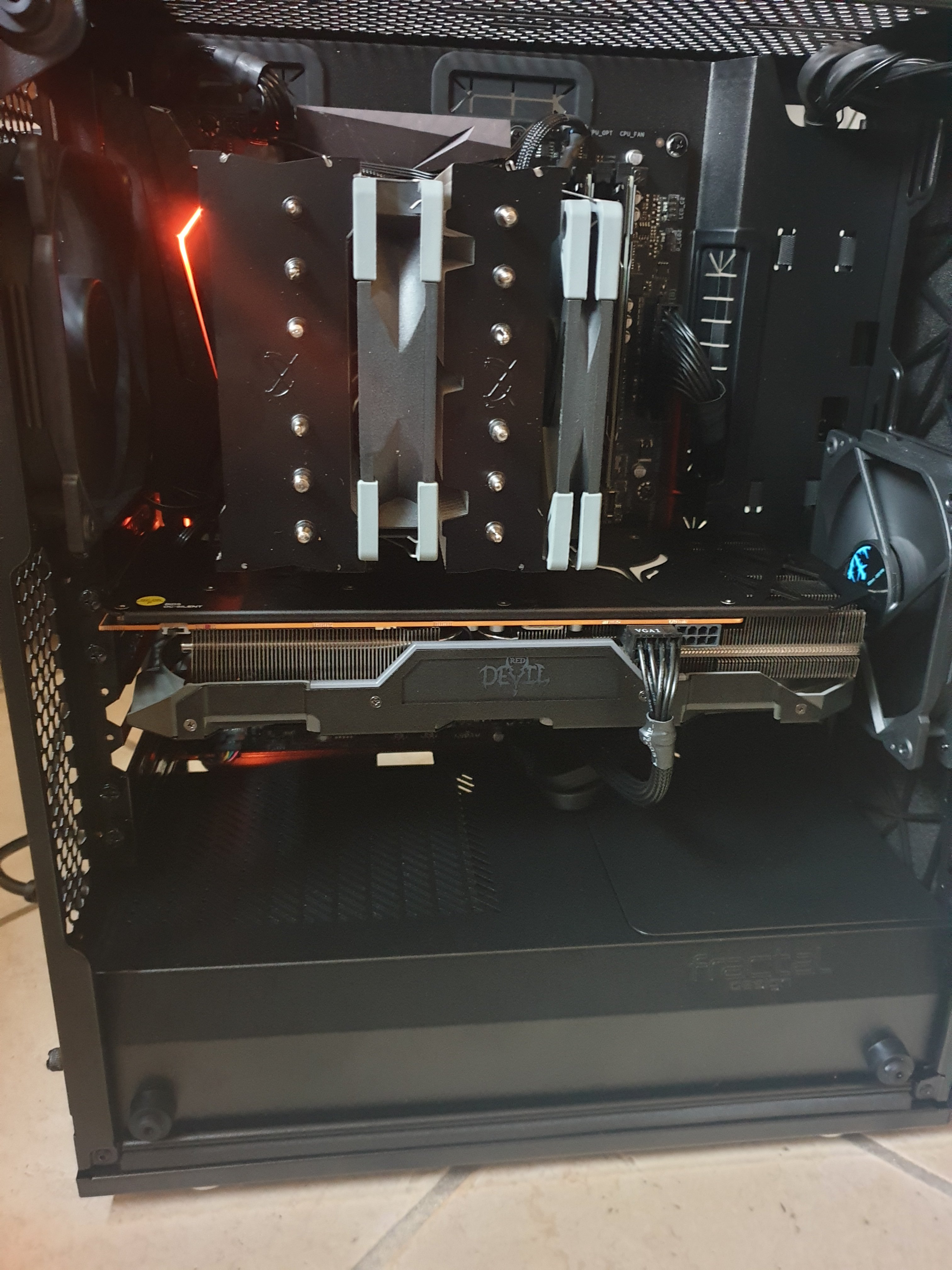

Ich glaub ich hab n großes Problem.
Die red devil scheint nicht auf das x570 zu passen. Die Grafikkarte rastet nicht ein. Der Kühler des x570 blockiert das runtergehen
Ich mag da nicht noch fester zudrücken.
Hm, das sollte sich aber ausgehen. Um wie viel hakt es denn da?
Diese Board-GPU Kombination wurde und wird hier oft empfohlen und bis jetzt höre ich das zum ersten Mal. Verstehe ich jetzt nicht, wenn ich ehrlich bin.
Wobei man ja dann dieses Problem mit jeder anderen GPU auch hätte.
Es passt wirklich nicht. Die Grafikkarte stößt an Mainboard und hat damit keine Möglichkeit einzurasten :/
Ich höre bzw. lese deine Worte, nur weigere ich mich zu glauben, dass Gigabyte ein Board produziert, auf dem man keine leistungsstarken GPUs verbauen kann und es bis jetzt noch niemandem aufgefallen ist.
Die "Red Devil" hat ja jetzt nicht unübliche Abmessungen; leistungsstarke GPUs sind alle in dieser Größe.

Ich habe gerade alles angeschlossen (die Grafikkarte so gut es geht) und jetzt mal gestartet.
Mainboard hat Licht. Maus und Tastatur bekommen licht/strom.
Bildschirm zeigt allerdings nichts an und es piepst nicht beim Hochfahren.
Lüfter gehen alle im Gerät (außer die der Grafikkarte)
Wo könnte ein Fehler liegen?

Ist über HDMI des Mainboards angeschlossen. Geht noch nichts..
Bin gerade etwas verzweifelt. Stromanschlüsse hab ich alle nochmal überprüft.

@crazypaddy: beide stromanschlüsse an der graka belegen und den bildschirm an die graka anschließen.
Du musst den zweiten Stromanschluss der GPU ebenfalls mit 8 Pin belegen - siehe Bild.
Der Monitor muss natürlich an die GPU!!
Okay. 2 kabel ist dran. Grafikkarte gibt dennoch nichts von sich. Heißt wohl, die ist nicht stark genug angeschlossen, oder?^^
Ich kriege sie nur einfach nicht weiter auf das Mainboard.
Was mich weiter stutzig macht: es piepst beim Start nicht. Ist das Piepsen nicht ne Nachricht vom BIOS, dass alles okay ist? Es fehlt nämlich.
Kann man irgendwo checken ob die Red Devil kompatibel mit dem x570 ist? Denn mir scheinen da wirklich n paar Millimeter zu fehlen, damit die Grafikkarte von alleine einrasten kann..
