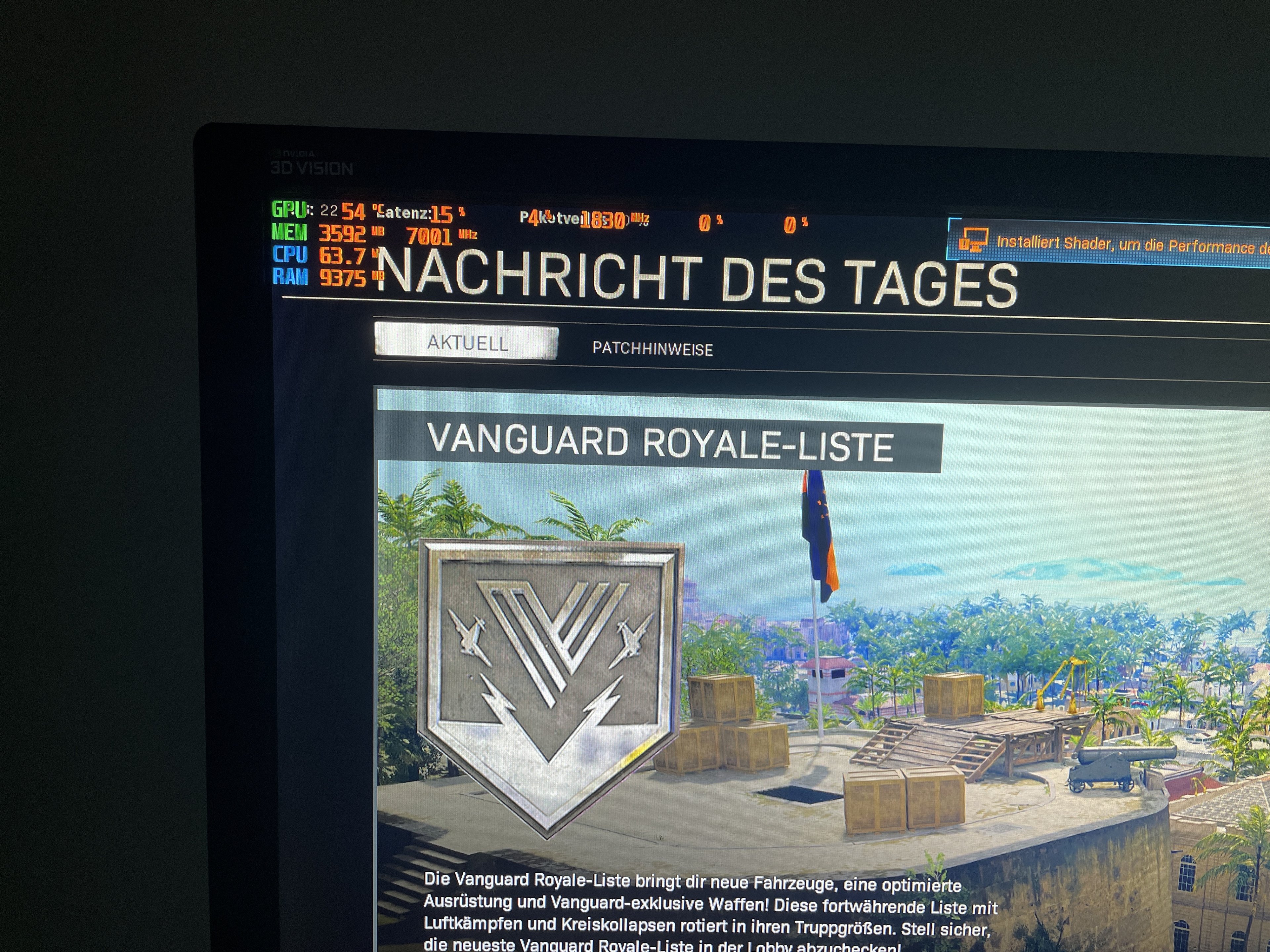

Da ist von der Cpu-Temperatur nichts zu sehen.Optic223 schrieb:Hier noch einmal ein Update
- Dez. 2018
- 4.948
Hier sieht man sehr deutlich die CPU ist im Temperatur Limit.
Ich geh mal davon aus das der Kühler nicht richtig drauf sitzt, traust du dir zu das nochmal neu zu montieren?

Solange du unter 90°C bleibst sollte es keine Probleme geben.

Kommt drauf an ob der CPU-Kühler richtig montiert istOptic223 schrieb:Aber glaubst du die Pumpe ist kaputt den die Temperatur ist doch nicht normal

Nein die hohen Temps kommen sicher nicht von der Radiatorpositionierung, würde ich nur anders machen.
Der Kontakt vom Kühlkörper zu CPU scheint nicht vorzuliegen bzw. läuft die Pumpe?

Nochmal ... CPU Kühler tauschen, das ist eine tickende Zeitbombe!
Deine Lüfterblätter sehen mir recht "pelzig" aus, wenn der Radiator bzw. Staubfilter in der Front auch so aussieht wundert mich an den Temperaturen nichts, da würde sich eine Reinigung durchaus anbieten.

nein, natürlich "passt" das so nicht.Optic223 schrieb:Hab CPU 1 Auslastung und Temp
Passt das so
schön dass du die in #3 verlinkte anleitung offensichtlich nicht durchgearbeitet hast. da hätte man dann schon letzten freitag wissen können dass die CPU runtertaktet weil sie viel zu heiß wird. stattdessen mehrere seiten größtenteils nutzloses rumgehampel.
das ergibt keinen sinn. du sagtest die kiste ist ein jahr alt? im hecklüfter ist mehr staub als in meinen lüftern nach 5 jahrenOptic223 schrieb:das er ihn poliert weil der ist ziemlich staubig
und ja, sieh zu dass du die CoreLiquid R los wirst.
