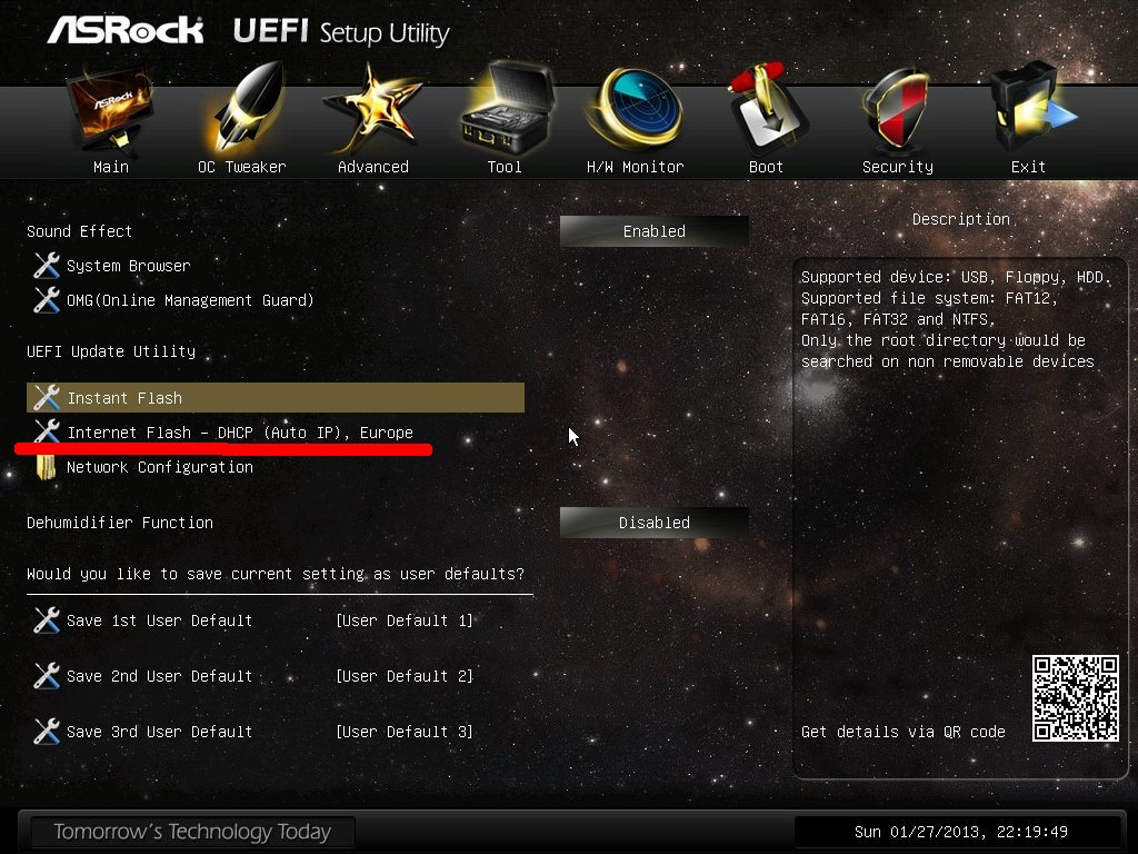

Versuchs mal mit nem Bios-Update. inet_flash1.jpg (Bild: Jonas92)
