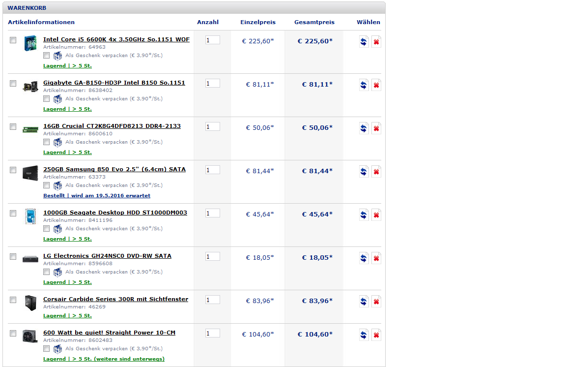

Wenn "K"-CPU dann Mainboard mit "Z"-Chipsatz.
HominiLupus
Banned
- Okt. 2013
- 33.550
Keinesfalls diese CPU: ungeeignet für B150 Board und ohne Kühler. i5-6600.
Das Netzteil ist für CPU+GPU zu groß.
Das Gehäuse P/L nicht gut wenn es Deep Silence 3, Define R4, Define R5 und Define S gibt.
Es ist nicht OK weil er keinen extra Kühler hat was klar zeigt daß er nicht zu übertakten gedenkt.
K Prozessor - Z Board nehmen wegen OC.
Ansonsten für mich soweit ok.
Monk3ylord
Cadet 3rd Year
- Feb. 2016
- 57
Willkommen in der Community.
Entweder für den K-Prozessor ein Z-Board oder, wenn du nicht übertakten willst, einen i5 6600.
Netzteil kannst du ruhig eine Nummer kleiner wählen, 500 Watt reichen da problemlos.

HominiLupus
Banned
- Okt. 2013
- 33.550
Moselbär schrieb:Blödsinn mMn - Du kannst mit jedem Boxed morderat OC machen.
Es gibt keinen boxed Kühler für einen i5-6600k. Existiert nicht. Die kommen alle, ohne Ausnahme, ohne Kühler. Deswegen will der TE nicht übertakten. QED.
Es soll ein i5-6600 boxed rein. Ist genauso schnell wie der i5-6600k.
Moselbär
Fleet Admiral
- Okt. 2011
- 33.463
Wenn Du die Kiste übertakten willst brauchst Du statt des B Boards ein K Board.
Ich geh mal davon aus dass Du das nicht machen wirst - also kann das B Board bleiben mMn.
Wenn die Kiste sehr leise sein soll kannst Du einen extra Prozessorkühler verbauen - muss aber nicht sein - der mitgelieferte boxed Kühler (beim non K Prozzi - sorry) des Prozessors wird´s auch im Hochsommer schaffen.
Ansonsten passt das - Netzteil kann auch eine Nummer kleiner sein - 500/550 Watt sollten hier genügen.

HominiLupus
Banned
- Okt. 2013
- 33.550
Beim i5-6600 ist schon einer dabei der ausreicht. Wenn du es leiser haben willst: EKL Ben Nevis.
Der Mugen 4 ist total Quatsch und stark überteuert Blödsinn für die CPU. Bitte hör auf Moselbär, du schreibst heute nur Unsinn.
Moselbär
Fleet Admiral
- Okt. 2011
- 33.463
Das ist deine Meinung - die ich achte - aber wenn ich der Meinung bin dass der Scythe hier ok ist - dann schreib ich das auch.
Den Rest kann der TE entscheiden - und Blödsinn/Unsinn bewertet der Mod mMn.
https://www.computerbase.de/artikel...a-prolimatech-scythe-thermalright-test.48318/

Mein Vorschlag:
1 x Seagate Desktop HDD 1TB, SATA 6Gb/s (ST1000DM003)
1 x SanDisk Ultra II 480GB, SATA (SDSSDHII-480G-G25)
1 x DeLOCK SATA Kabel gelb 0.5m mit Arretierung, gerade/gerade (82477)
1 x Intel Core i5-6600, 4x 3.30GHz, boxed (BX80662I56600)
1 x Crucial DIMM Kit 16GB, DDR4-2133, CL15 (CT2K8G4DFD8213)
1 x Sapphire Radeon R9 390 Nitro + Backplate, 8GB GDDR5, DVI, HDMI, 3x DisplayPort, lite retail (11244-01-20G)
1 x Gigabyte GA-B150-HD3P
1 x Samsung SH-224FB schwarz, SATA, bulk (SH-224FB/BEBE)
1 x EKL Alpenföhn Ben Nevis (84000000119)
1 x Nanoxia Deep Silence 3 schwarz, schallgedämmt (NXDS3B)
1 x Corsair RMx Series RM550x 550W ATX 2.31 (CP-9020090-EU)
Summe der Bestpreise ca. 1050,-
Da die neuen GPUs von AMD & nVidia quasi vor der Türe stehen, könnte man mit dem Kauf der GPU darauf warten.
BTW, wenn das Gehäuse unbedingt ein Sichtfenster haben muss, dann das Nanoxia Seitenteil mit Sichtfenster für Deep Silence 3 schwarz (DS3WIB) dazu nehmen.
