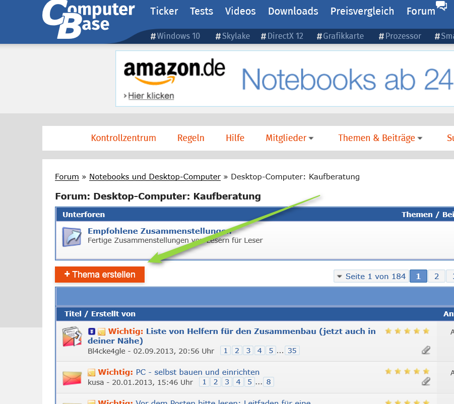

werd ich machen, danke! aber ich bin entweder blind oder zu blöd dafür. wie erstelle ich ein neues thema? :s
Siehe Bild:
