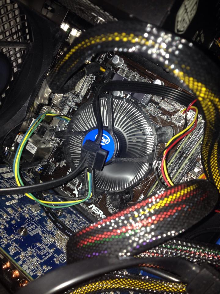

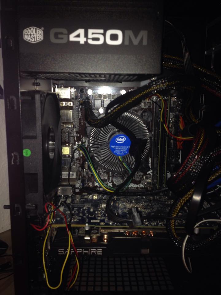

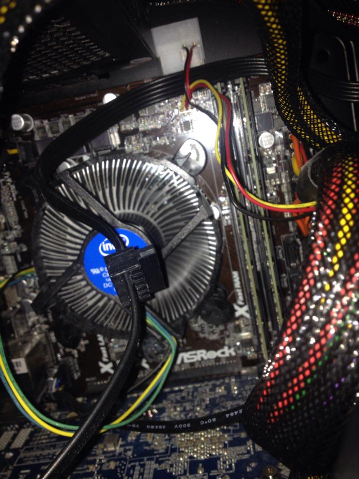

So, mein neues Anliegen:Der Pc ist mir dann doch zu laut geworden :D
Meine Frage an euch: Welcher CPU Kühler passt ins Gehäuse, aufs Mainboard für den i4460?
Mainboard: ASRock-H81M-HDS-Intel-H81-So-1150-Dual-Channel-DDR3-mATX-Retail
Gesucht wird möglichst leise. Muss ich zusätzlich eine WLP kaufen oder wird die mitgeliefert?
Mfg

wie hast du die lüfterregelung eingestellt?
wo hast du die gehäuselüfter angeschlossen?
Lüfteregelung? Ich habe die Gehäuselüfter an die einzige möglichkeit angneschlossen, viel auswahl gab es da nicht . Hab keine Ahnung :O
gibts vielleicht eine passende alternative? dieser kühler scheint nirgends auf lager zu sein ;I
war diese einzige möglichkeit ein kabel das vom netzteil kommt oder ein anschluss am mainboard?
weist du wie du bei deinem mainboard in's bios/efi kommst? bzw. hast du schon erfahrung mit den einstellungen im bios von einem mainboard?

die beiden Gehäuselüfter sind am Mainboard angeschlossen, diese werd eich allerdings austauschen.
Möchte den PC n Stück leiser haben, auch im idle. Dein vorgeschlagener CPU hat gute Bewertung, allerdings
weiß ich nicht, ob er auch leise
Hier ist einer der mich interessiert, er soll auch für kleine Gehäuse/MB geeignet sein. Was meint ihr?
würde der bei mir reinpassen? Hab das Gefühl er und mein Netzteil werden sich nicht mögen.
http://www.mindfactory.de/product_info.php/be-quiet--Pure-Rock-Tower-Kuehler_980846.html
Edit: Ich war paar mal im Bios meines alten Pcs, allerdings habe ich dort nur die Bootreihenfolge festgelegt, damit er vom UBS Stick bootet :D
Warum nicht. BeQuiet Lüfter sind generell sehr Leise. Der i5 4460 ist sowieso kein heisser Kandidat.
ich vermute mal das deine lüfter auf voller oder zumindest unnötig hoher drehzahl laufen, das würde zumindest erklären warum der pc im idle so laut ist. dieses problem kannst du allerdings ohne zusätzliche investition durch ein paar einstellungen im bios/uefi beheben oder zumindest deutlich bessern.
wenn du dir mit den einstellungen im uefi unsicher bist, kannst du auch eine software ausprobieren um die lüfter zu regeln.
neben dem bekannten speedfan (welches sehr gut aber etwas kompliziert in der bedienung ist) gibt es auf der asrock webseite noch die software A-Tuning in der sich unter anderem FAN-Tastic findet. mit FAN-Tastic solltest du die lüfter so einstellen können, das sie zumindest im idle recht leise werden.
