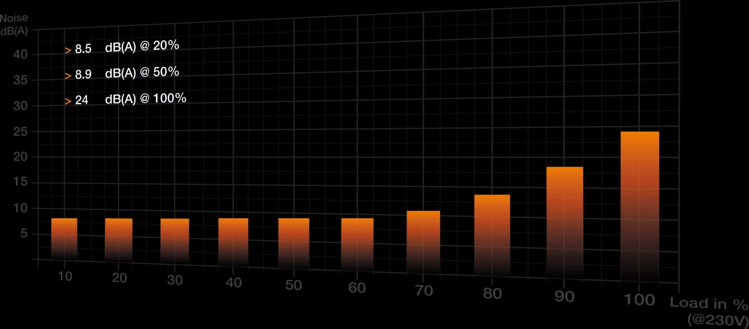

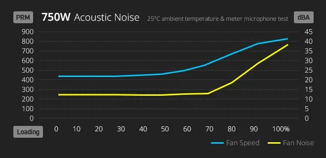

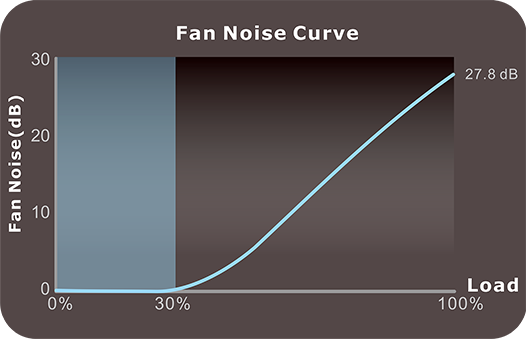

Bei FSP VITA GM 750W ATX 3.1 überzeugt mich die Lautstärkekurve nicht wirklich. Aber der Preis ist Hammer, obwohl noch die Versandkosten dazukommen.
FSP
Thermaltake
be quiet!
ATX3.1 oder 3.0 spielt dabei wahrscheinlich eher keine Rolle oder doch? Anschlussmäßig ist alles da. Überlege ich mir noch.
Tests aus unterschiedlichen Quellen gerade vom Hersteller selbst sind immer etwas problematisch.
Dazu ist dann auch die Frage ab wann das ganze aufdreht.
Wenn es irgendwo bei 70% ist reden wir da bei einem 750W NT von 525W und das dürfte mehr sein als die Maschine unter normalen Umständen schluckt.
Ich habe jetzt mal die Daten von Cybenetics genommen
PP 12
TT GF
FSP Vita
Das Vita ist auf jeden Fall das lauteste der dreien bis ~450W bist du bei 15-20, bis ~600W dann bei 20-25
Das PP12 ist hier jeweils eine Stufe leiser bis ~450W sind es 10-15, bis ~600W 15-20#
Das TT bleibt im Idle passiv ist danach bleibt es bis ~450W mit 6-10 auch sehr leise steigt danach aber vergleichsweise stark an, bei 600W ist man dann auch bei 20-25.
Falls der Graf stimmt, bis 70% Auslastung schlappe 250 Umdrehungen. 250 U. sind sehr wenig.
Das sind super Werte. Rein darauf bezogen.
Beim 850er ist die Hysterese entweder mit noch mehr Spielraum; manchmal ist es jedoch auch anders als man annimmt und die stärkeren Netzteile werden aus irgendwelchen Gründen selbst mit wenig Last mit hoher Drehzahl ausgeliefert.
Sowohl das be quiet! 12M, als auch das Vita, wurden schon hin und wieder mal mit Nebengeräuschen in Verbindung gebracht. Dies ist schwer einzuschätzen, denn was viel empfohlen wird, kann auch mal Defekte aufweisen.
