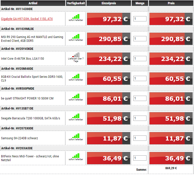

Hallo liebe Community,
ich hätte gerne eure Meinung zu dieser Zusammenstellung gehört:
1. Was kann noch verbessert werden, oder was ist sinnlos?
2. Müssen noch zusätzliche Lüfter verbaut werden?
3. Ist das Gehäuse geeignet?
Ist meine erste Zusammenstellung!
Vielen vielen Dank für eure Rückmeldung!
Die CPU ist ohne ein Z97 Board quasi sinnlos, dazu noch aus der alten Generation. Tausch die CPU gegen nen Xeon 1231V3 und lass den Rest. Oder willst du übertakten?
Ne SSD solltest du dir noch gönnen und evtl. noch nen CPU Kühler, wenn du es leise haben willst.

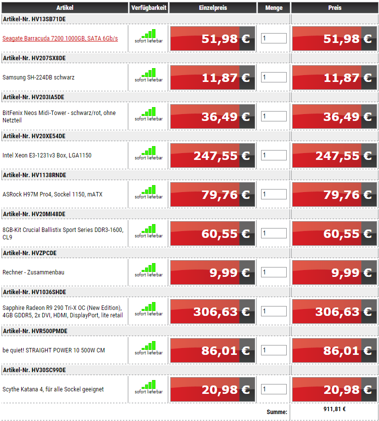

Und so sieht meine Zusammenstellung jetzt aus:
Kann man da eventuell noch etwas sparen, ohne massiv Leistung zu verlieren?

Passt die Sapphire R9 290 in das BitFenix Neos? Anscheinend kann das Gehäuse nur bis 300 mm, die GPU ist aber länger...
Da hast du leider Recht. Also nimm die MSI oder ein anderes Gehäuse...

Ich bin mit meiner Zusammenstellung schon ganz zufrieden, nur bräuchte ich eine Empfehlung für ein Case um etwa 35-40€, wo die Sapphire reinpassen sollte. Jemand einen Tipp?
Gehäuse 35,- bis 40,-: klick
