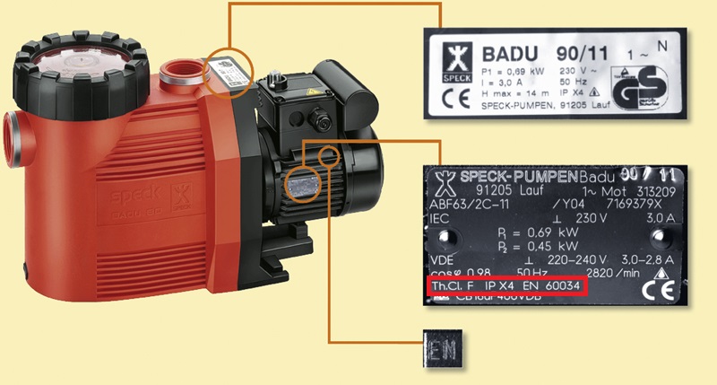

Man braucht nichts ´vermuten´, man kann auf das Typenschild schauen...
Poolpumpe, Beispiel hier: Speck (Wichtiger Wert EN60034)
792613
Für Industrie-Motore gilt:
792614
Ein EN/IEC 60034 Motor nimmt keinen Schaden im Dauerbetrieb 125°C.
40°C ~50°C ~ 60°C ~80°C in deinem Poolhäuschen kein Problem für den Pumpenmotor...
Falls GFK Rohre verlegt würde ich spätestens ab 50°C Raumtemperatur über Kühlung/Belüftung nachdenken.
