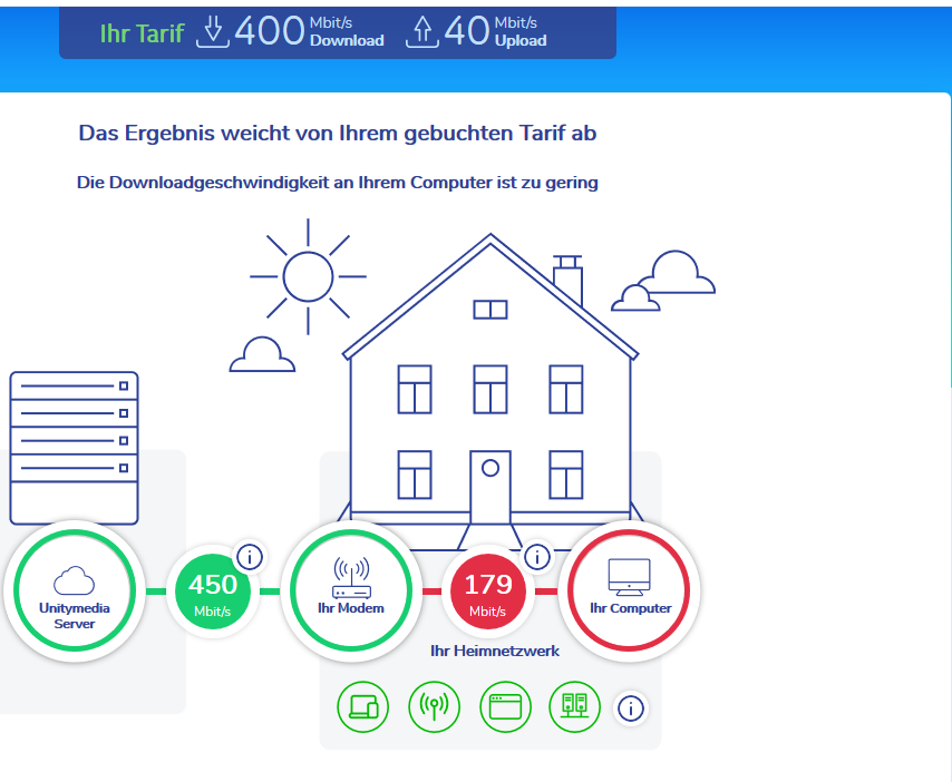

vielleicht könnt ihr mir weiter helfen, nachdem es AVM, Unitymedia nicht mehr können.
Zum Problem:

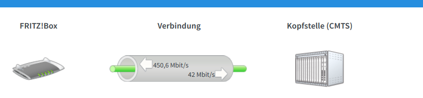

Ich habe eine 400.000 Leitung von Unitymedia, diese Bandbeirete liegen auch bis zur Fritzbox an, Einstellungen und Funktionen der Fritzbox wurden überprüft. Nur es kommt am PC nur 150K max. an, Bios update, neue Netzwekrkarte nichts es bleibt bei 150 k
Am LAN Port leuchet auch die Gbite Lampe Orange. Lan Kabel zwischen Box und PC ist ein Cat 7.
nur es kommen ums verrecken nur 150 am PC an egal was ich mache. Egal von Tageszeit und Wochentag.
Kann mir jemand weiter helfen ?
Habe zwei Bilder angehangen.

Hi, ich habe es vorhin mit dem PC von meinem Bruder getestet da kommen die 450k an, -Handy Tab schwankt immer zwischen 150-200, aber Wlan soll ja nicht so genau sein sagte man mir.
