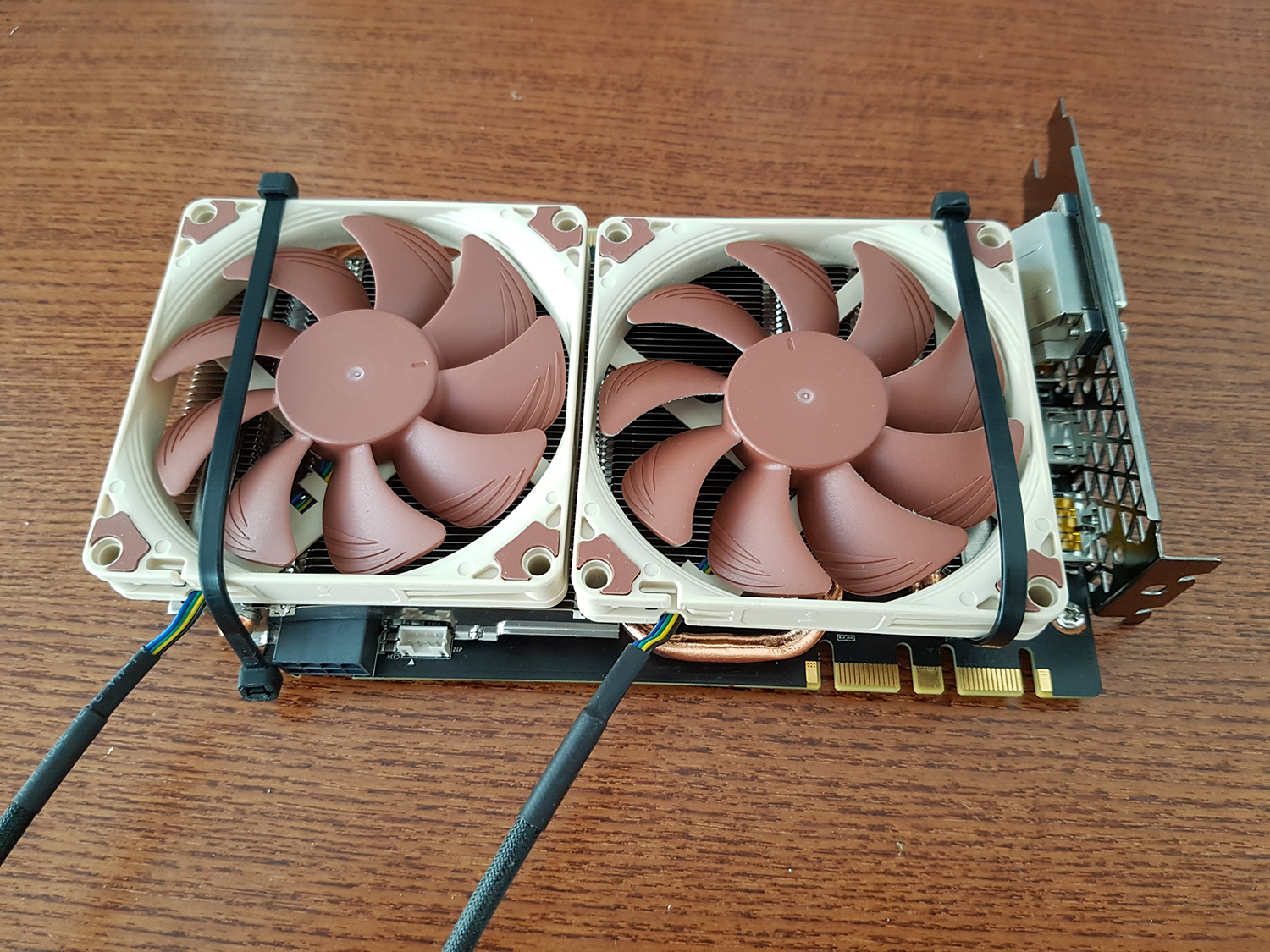

supermanlovers schrieb:
Ich habe eine Zotac 1070 Mini und fand die Lüfter nervig laut. Ab 45% Geschwindigkeit waren sie aus meinem gedämmten Midi Tower deutlich zu hören. Daraufhin habe ich den Lüfter demontiert und zwei Noctua NF-A9x14 PWM montiert. Jetzt ist Ruhe.
Die habe ich seit kurzem auch. Du hast nur die Lüfter demontiert? Wie hast du die beiden Noctua befestigt?
Klingt nach einer sicheren und schnellen Lösung die Karte leiser zu bekommen. Bin neugierig :)
Danke & Grüße
Man musste leider den kompletten Kühler demontieren. Bei der Gelegenheit kann man wenigstens noch gute WLP auftragen.
Ich würde die Lüfter gerne noch über Speedfan steuern. Habe aber noch nicht geschnallt wie ich die GPU Temperatur mit dem Lüfteranschluss des Mainboards kombiniere. Ich bin mir aber sicher das es geht.
So drehen sich jetzt mit LowNoise Adapter mit unter 1200rpm. Somit ist es im 2D Betrieb etwas "lauter" als Stock dafür unter Last deutlich leiser.
