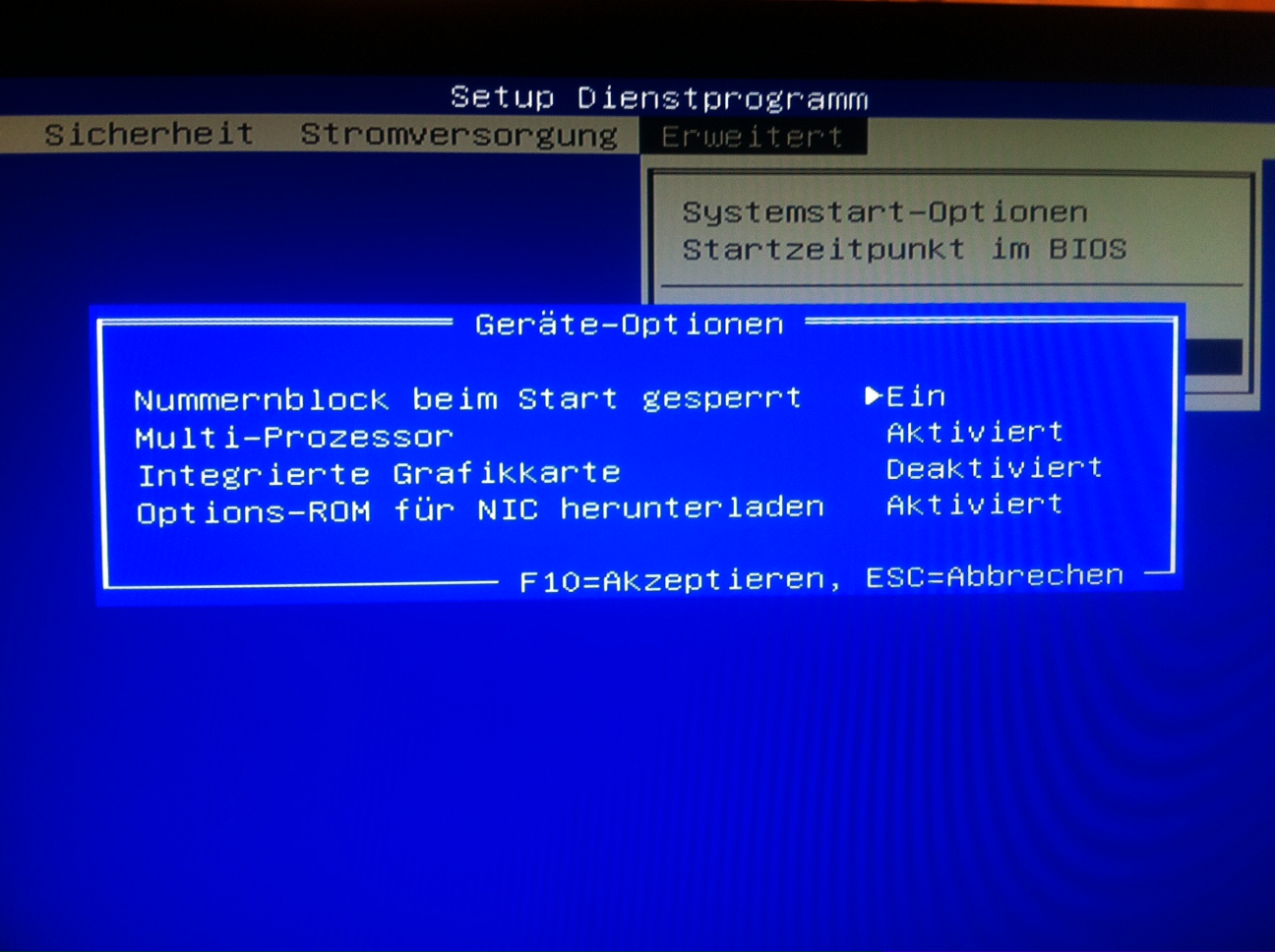

Das Problem an der Sache mein BIOS sieht leider nicht so aus und da ist diese Einstellung auch nicht drauf zu finden -.-
Dann mach "UNS " Fotos ...
Noch ne andere Frage: bedeutet das im Bild das ich das so einstellen soll??
Also Num Lock State at Power-ON ----- ON
Multi-Processor ------------ Enabled
Hyper..... ------------Enabled
Integrated Video --------- Disabled
NIC PXE.....----------Enabled?
wenn ja hab ich das schonmal gefunden :D
sollte das dann gehen mit dieser Einstellung???
Das hab ich gemacht, hab keine 5 Bereiche wie auf dem Bild was du gepostet hast aber so sieht das bei mir aus!
