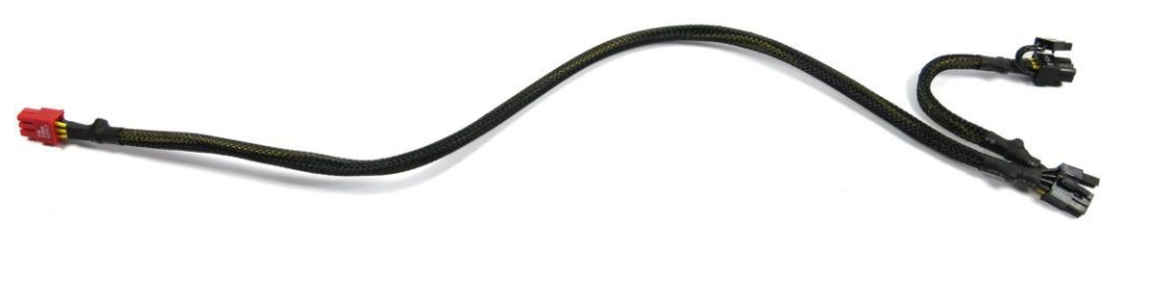

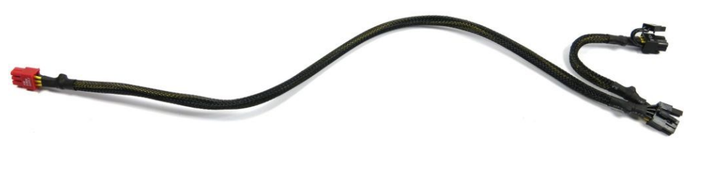

Was wurde denn bisher so gerne genutzt und lag bei fast jedem Netzteil bei?
https://www.igorslab.de/en/power-recording-graphics-card-power-supply-interaction-measurement/6/
Ein theoretisch ausreichend ausgelegtes 2x8 Pin Kabel, war meist nur 1x6 Pin Kabel, bei dem dann die Leitungen mehrfach weiter verzweigt wurden und keinerlei vermeintliche "Sicherheit" mitbrachten. Solche "Lösungen" sind und waren gang und gäbe, womit das neue 12VHPWR Kabel endlich aufräumt und eine Signalisierungsmöglichkeit für die maximale Leistung mitbringt.
Umgekehrt wird ein Schuh daraus. Dieser "Wildwuchs" war nur möglich, weil die Spezifikation erhebliche Reserven hatte. Deswegen haben diese Lösungen ja auch in aller Regel funktioniert, auch wenn sie nicht im Sinne des Erfinders waren.

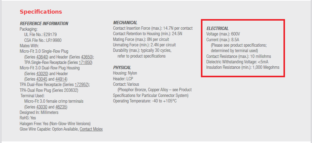

Die Minifit von Molex dürfen je nach Ausführung mit 13A belastet werden. Übliche Ausführungen sind bis 9A belastbar. Ein 2x4 Pin Stecker kommt also bei 12V auf eine Belastbarkeit von min. 432 Watt. Verbaut wurde er nach PCI-SIG aber nur bis 150 Watt. Das ist der 2,8-fache Wert oder eine Reserve von 188%.
Beim 12VHWPR kommt Microfit von Molex zum Einsatz. Laut Hersteller sind die in der maximalen Ausführung bis 10,5A belastbar. Wie sie von nVidia und den Partnern verbaut werden ist etwas undurchsichtig. Ich habe jetzt mehrmals eine Belastbarkeit bis 9,2 A gelesen. Damit wäre eine 12VHWPR-Steckverbindung bis maximal 662 Watt belastbar. PCI-SIG spezifiziert bis 600 Watt. Das ist der 1,1-fache Wert und damit eine Reserve von lediglich 10%.
Edit: Wenn man lange genug sucht, findet man sogar 8,5A als maximale Belastbarkeit.
Für mich als "Nicht-Elektroniker/Elektriker" ist etwas undurchsichtig, welcher Wert jetzt wo gelten sollte. In jedem Fall hat der 12VHWPR-Verbinder kaum Reserven. 2x4 Pin PCIe oder gar 2x3 Pin PCIe sind dagegen geradezu lächerlich überdimensioniert.

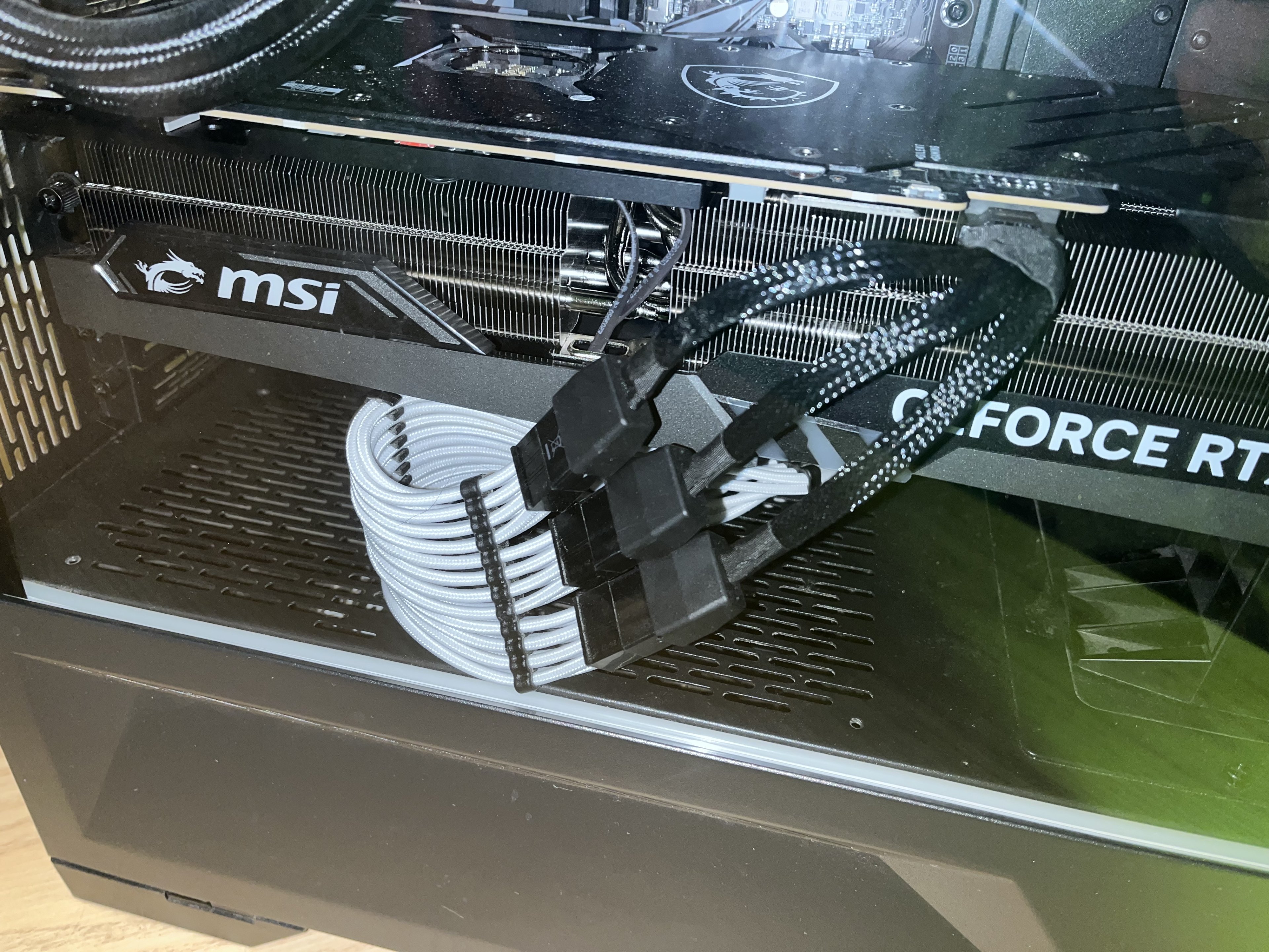

Da haben wohl mal wieder ein paar gepennt. Bauen die Grafikkarte so riesig dass sie bis zur Seitenwand reicht und dann soll noch son dickes Kabel da dran.
Aber, die meisten Gehäuse haben heute eh eine Seitenwand aus Glas. Man benötigt nur die richtige Ausrüstung.
Ich präsentiere das Sichere-RTX4090-Starterpaket:
Und demnächst könnte nVidia ja wenigstens so einen Winkelstecker beilegen.
Mit Seitenfenster eigentlich ein schöner Kamin. :-)

Und man muss es auch so sehen, dass die übergroßen Karten in viele kleine Gehäuse stellenweise nur mit Gewalt gedrückt werden können, wenn die Stecker da so hoch abstehen.
Da wird dann draufgedrückt bis das Gehäuseseitenteil in die Verankerung klickt und man die Schrauben schnell andrehen kann.
Und so ein Kabel knickt nunmal gerne imemr schon direkt am Stecker mit um und niemals erst da, wo der Druck ausgeübt wird (vor allem nicht in 90°).
Eine verlängerte Schutzhülle zur Stabilisierung oder so wäre also nötig gewesen.
Aber dann passt es halt nicht mehr so schnell in jedes Gehäuse und es gibt vielleicht viele Rücksendungen.

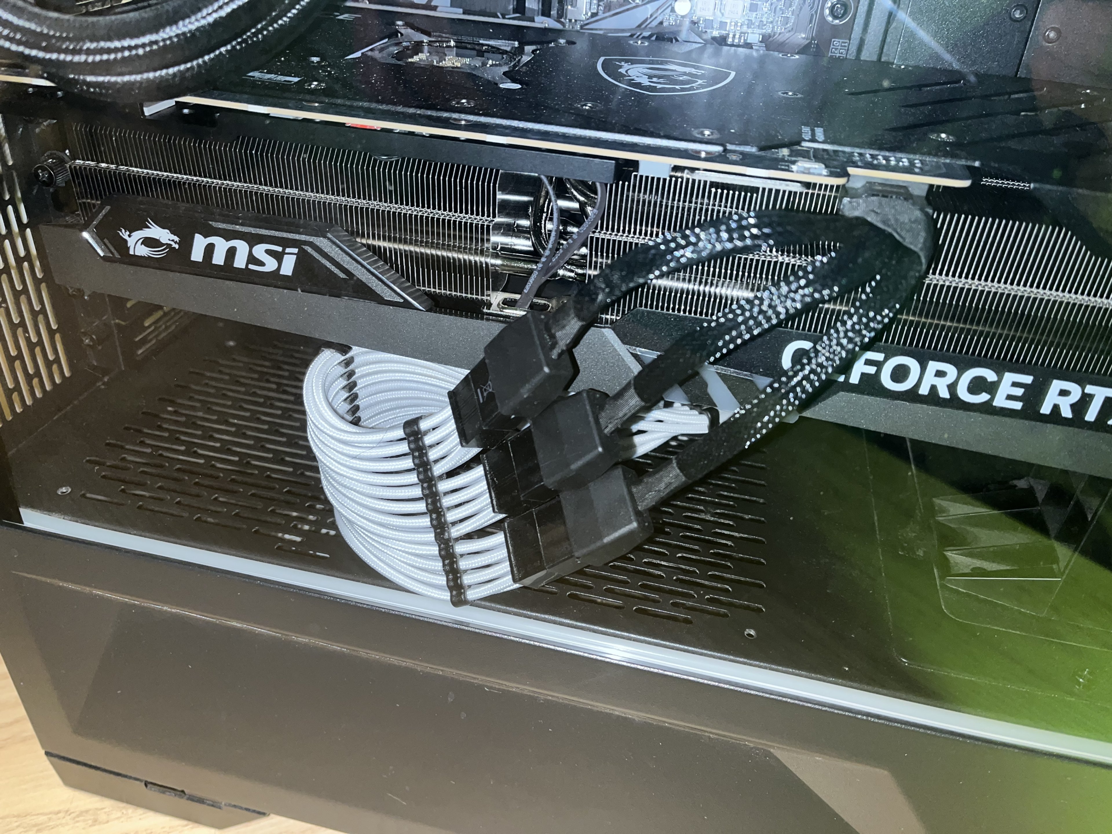

Finde ich auch. Das Problem ist, daß die Karte von Haus aus schon so groß ist, daß es schwierig sein wird einen anderen Platz für den Stromanschluss zu finden. Hinten bekämen viele Problem wegen der Länge mit der Karte und nach unten wegen der nähe zum Boden. Nach oben wäre wohl der CPU-Kühler im Weg. Bliebe nur noch die Slotblende mit einem eigenen Stecker und separatem Netzteil. Sähe halt nach Bastellösung aus.
Man kann es doch auch ganz einfach machen in dem man sich Das Erweiterungskabel kauft von Moddiy.com und lässt den Doofen Nvidia adapter einfach weg und somit sind alle sorgen erledigt weil das Moddiy kabel kann man biegen und verlegen wie man will ohne einschränkung
https://www.moddiy.com/products/ATX...le-8-Pin-to-12VHPWR-16-Pin-Adapter-Cable.html
Und bevor sich alle frage wie kann man mit 3x8pin nur auf 600watt kommen die werden die sens pins einfach auf ground gelegt haben um die 600watt ausgeben zu können im bedarfsfall
