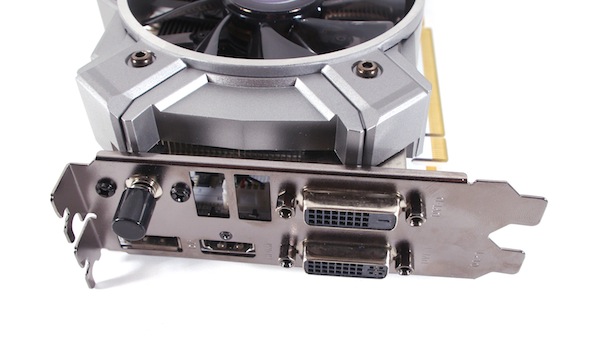

das grundproblem ist die konstruktion des Kühlers der GK. bzw vor allem das thema: "wohin geht die luft, nachdem sie von den axiallüftern auf den kühlkörper gedrückt wird"
bild: kfa2_gtx780_hof-06.JPG
man sieht schön, das sie nirgenwohin geht ^^
die luft wird nicht rausgedrückt am slotblech (die winzlöcher sind eher ein witz), sondern sie wird nach hinten (und natürlich an die gk selbst) gedrückt. wenn ich das richtig sehe sind dort aber deine frontlüfter, die die warme luft wieder richtung gk befördern.
ums kurz zu machen: die luft staut sich.
