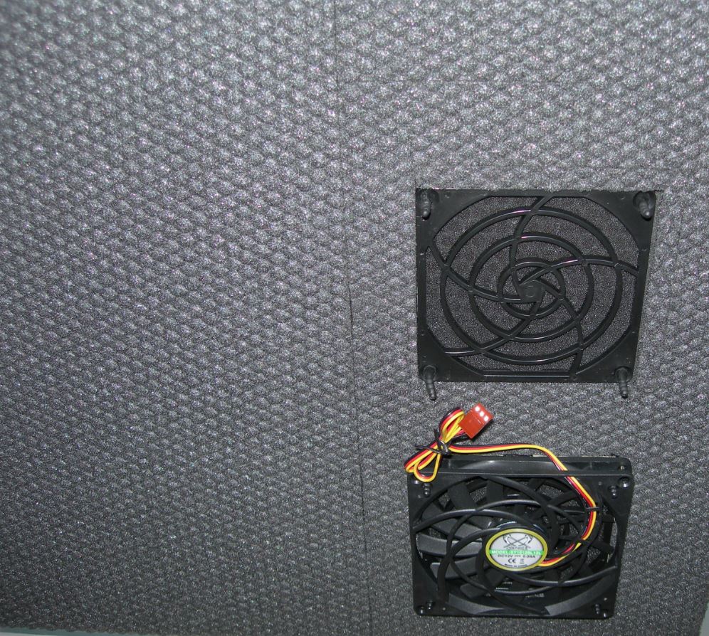

Seitenteil Innen: heute ohne Lüfter, der war nur zum Testen
okay also bei offenem Seitenteil geht der Boost auf 1120Mhz und die Temp bei 80°C besser als nichts würde ich sagen.
