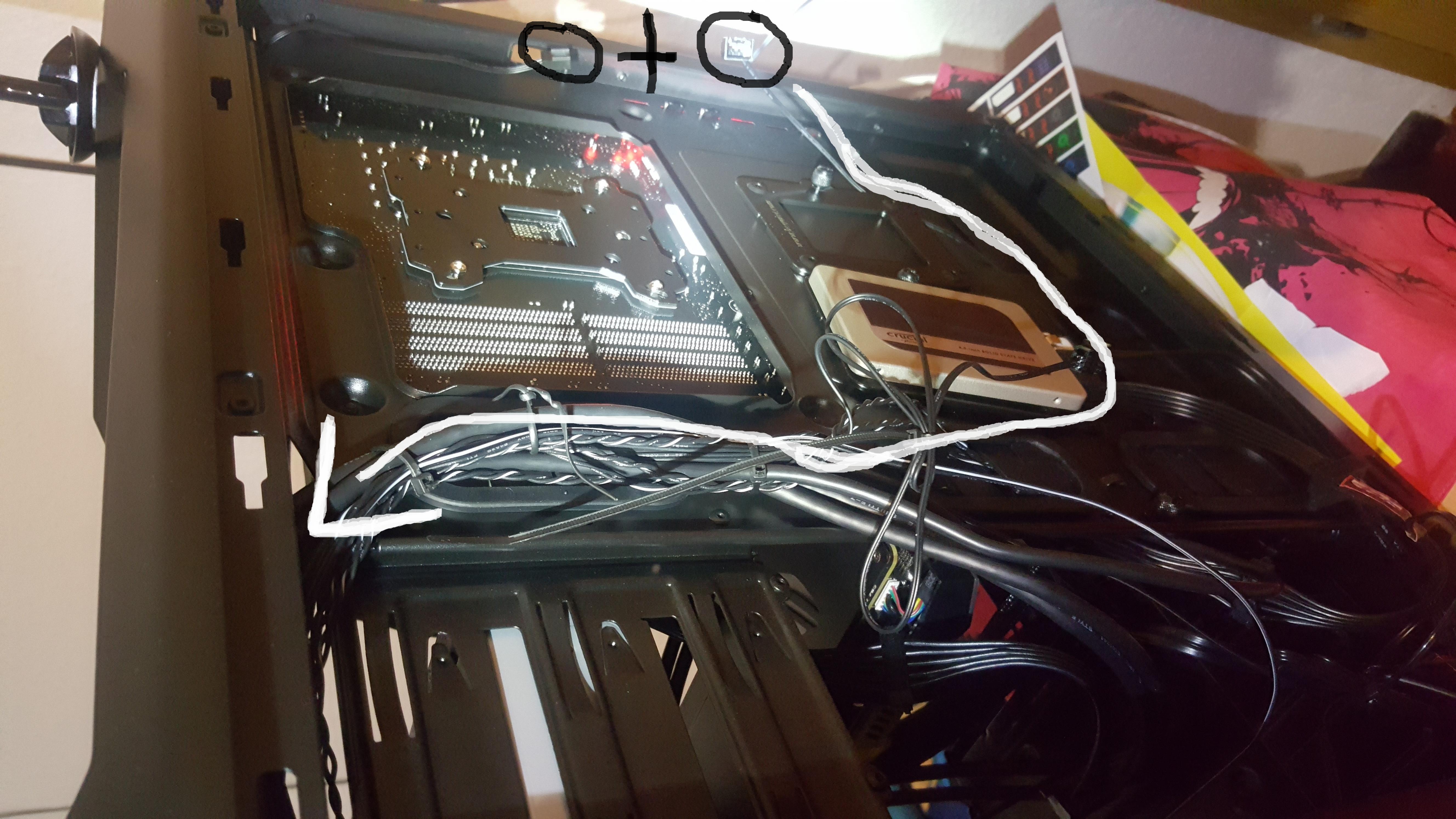

jetzt habe ich nurnoch eine Hürde zu meistern. Meine beiden gehäuselüfter Arbeiten nicht, habe sie mit den schon angeschlossenen Kabel vom Gehäuse verbunden aber es passiert rein garnichts.
Hier mal ein Paar Bilder zur Veranschaulichung

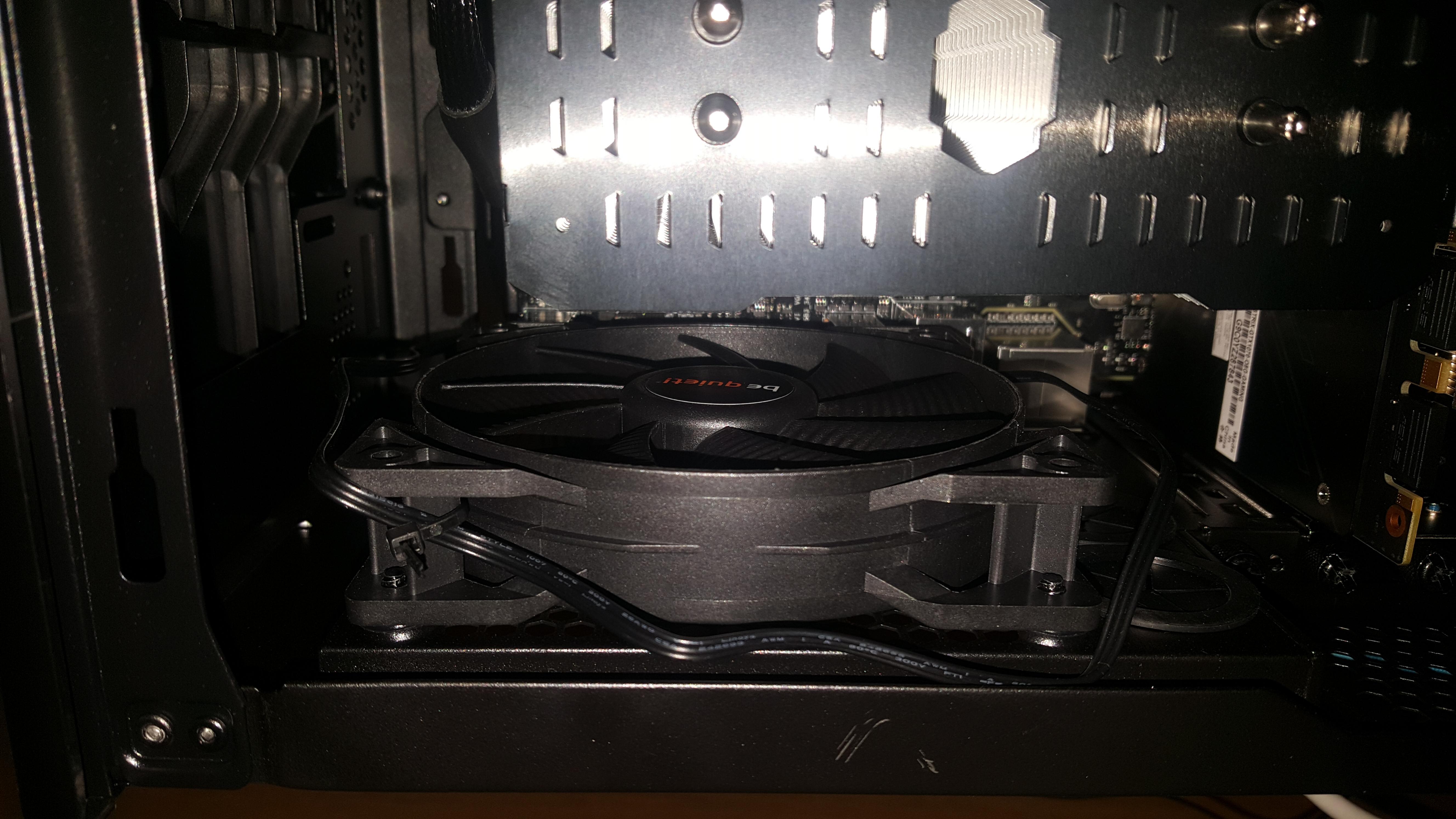

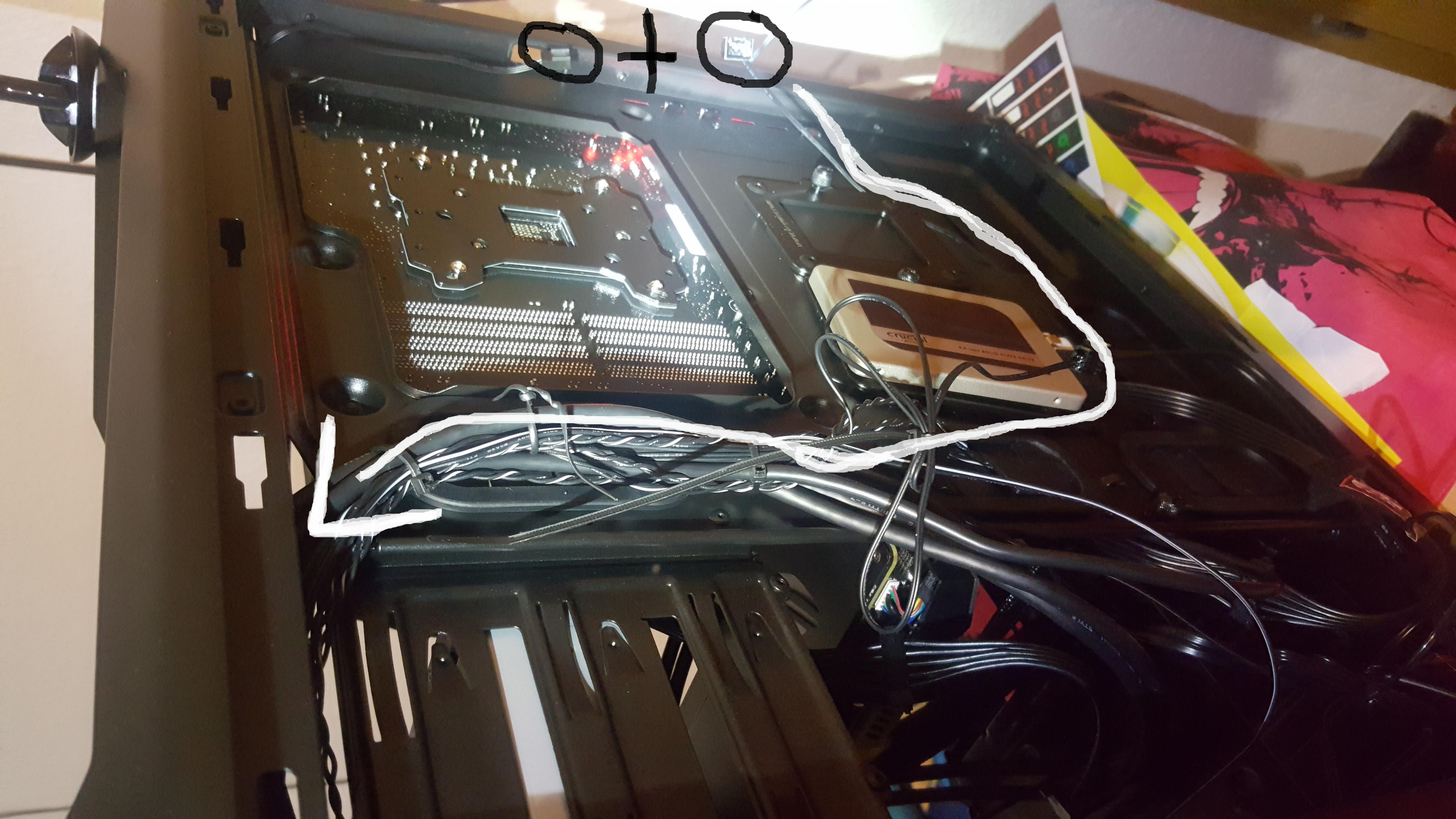

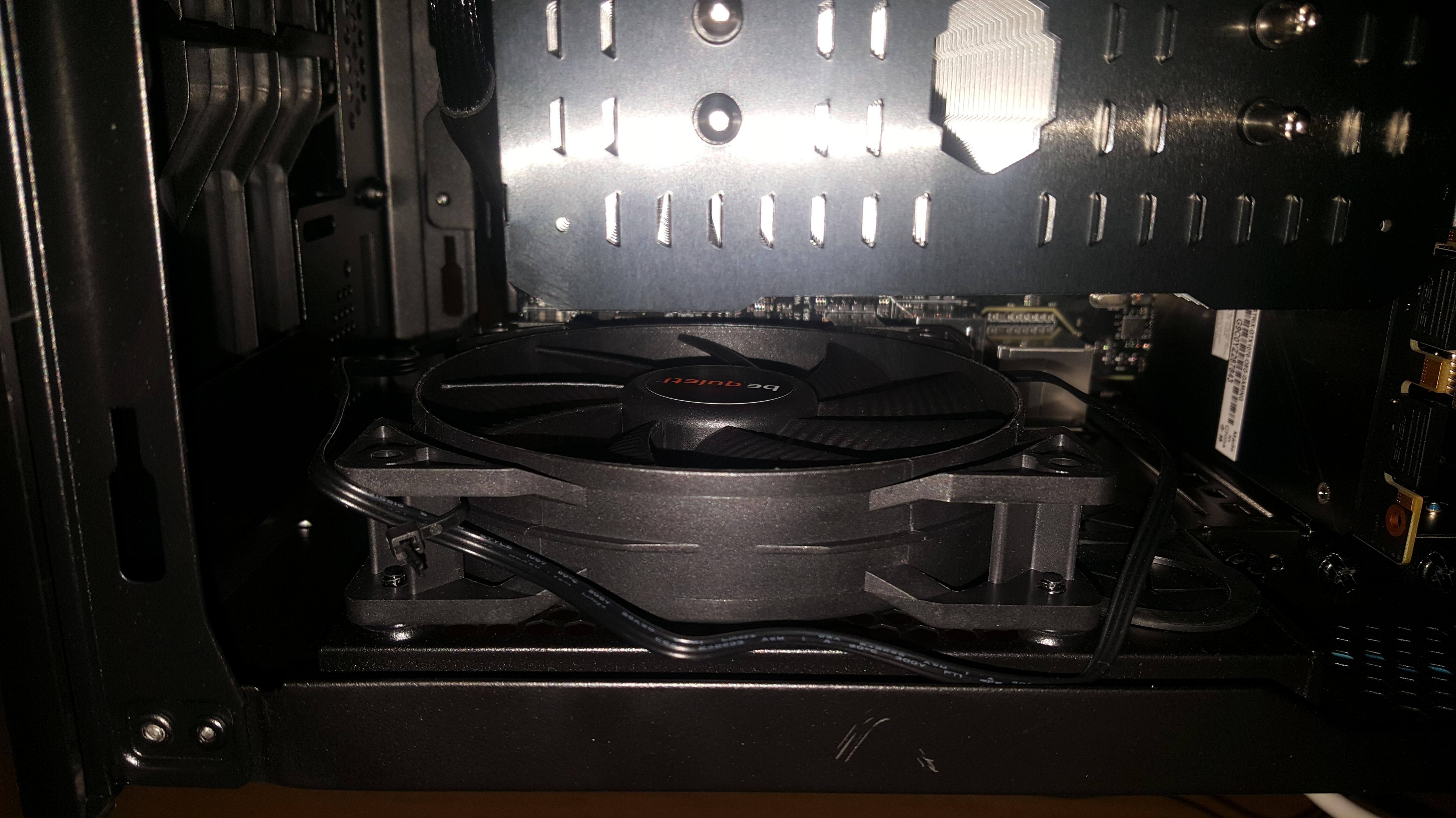

Hier sieht man einen von den Zwei Gehäuselüfter, das Kabel hab ich nach hinten verlegt

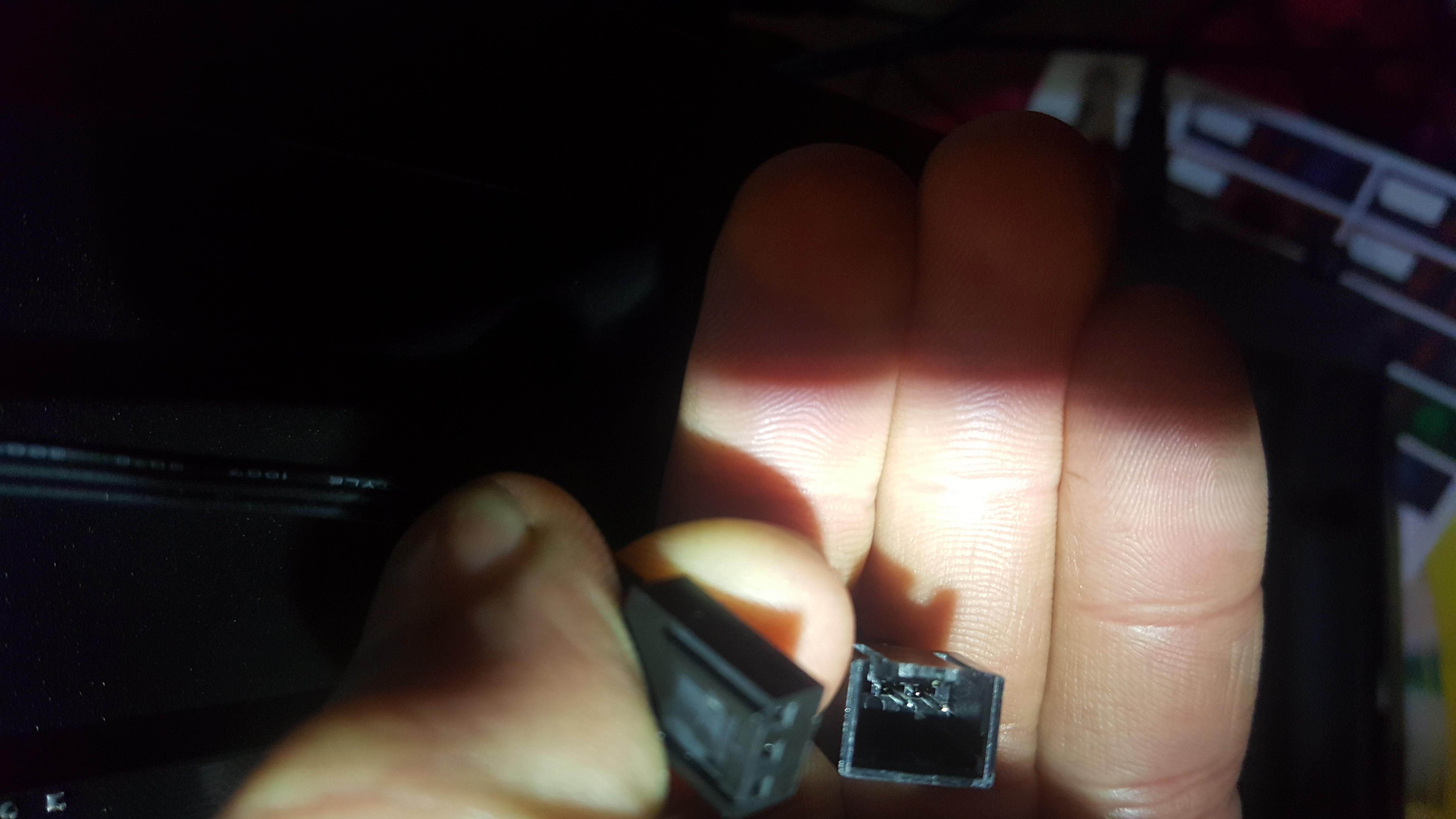

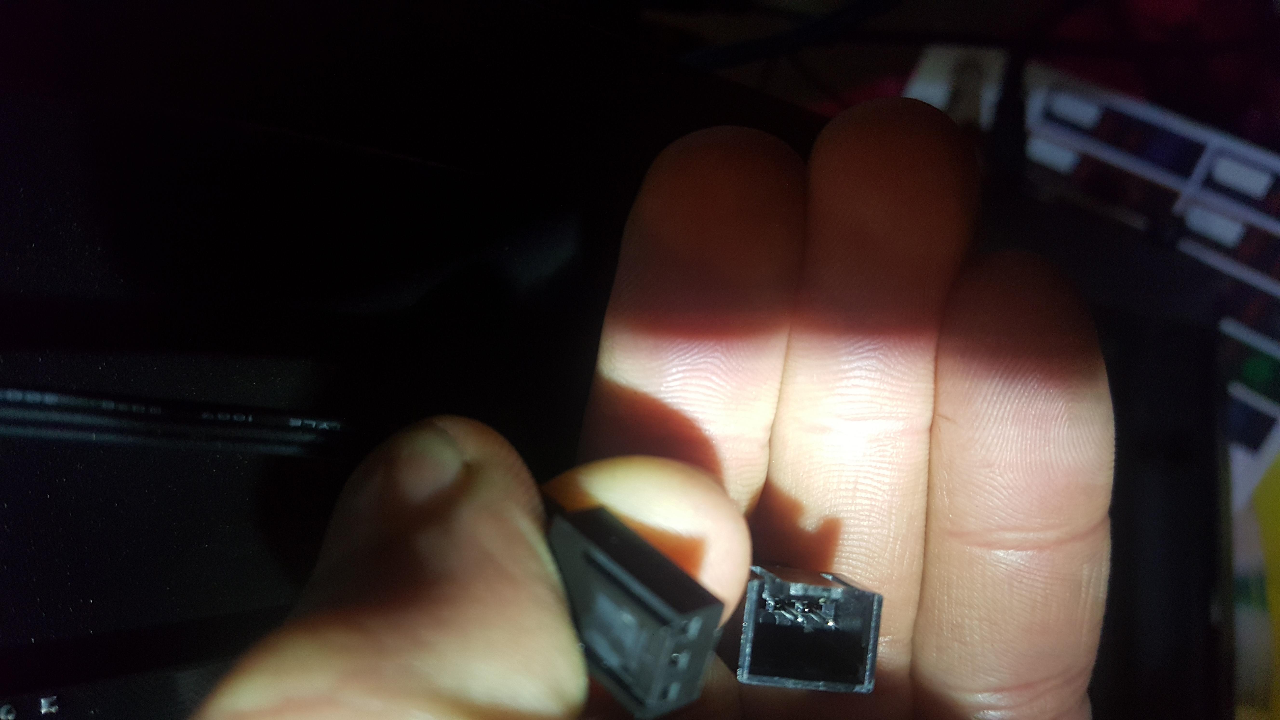

Hier Die Kabel die ich verbunden habe Vom Lüfter und vom gehäuse

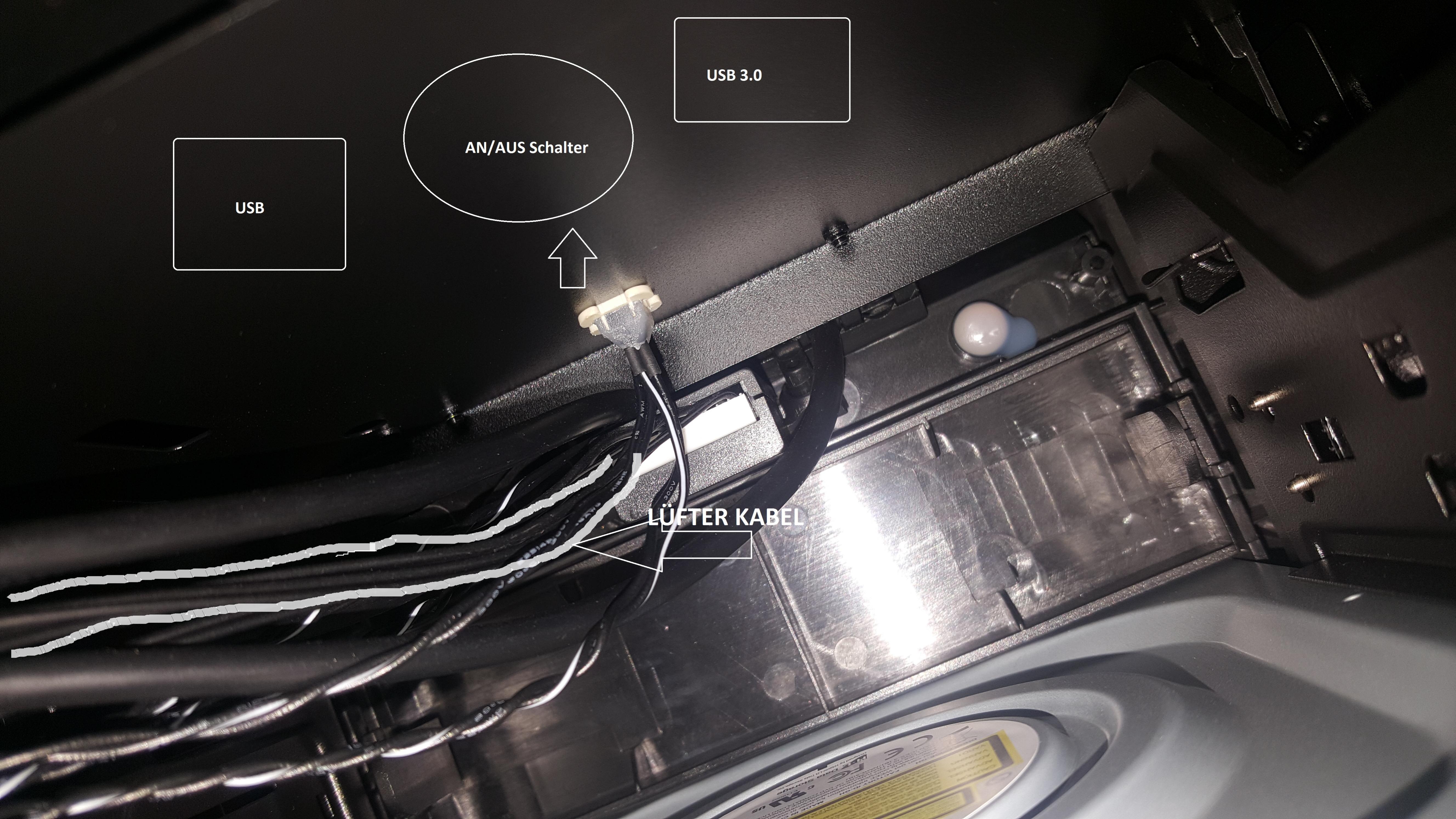

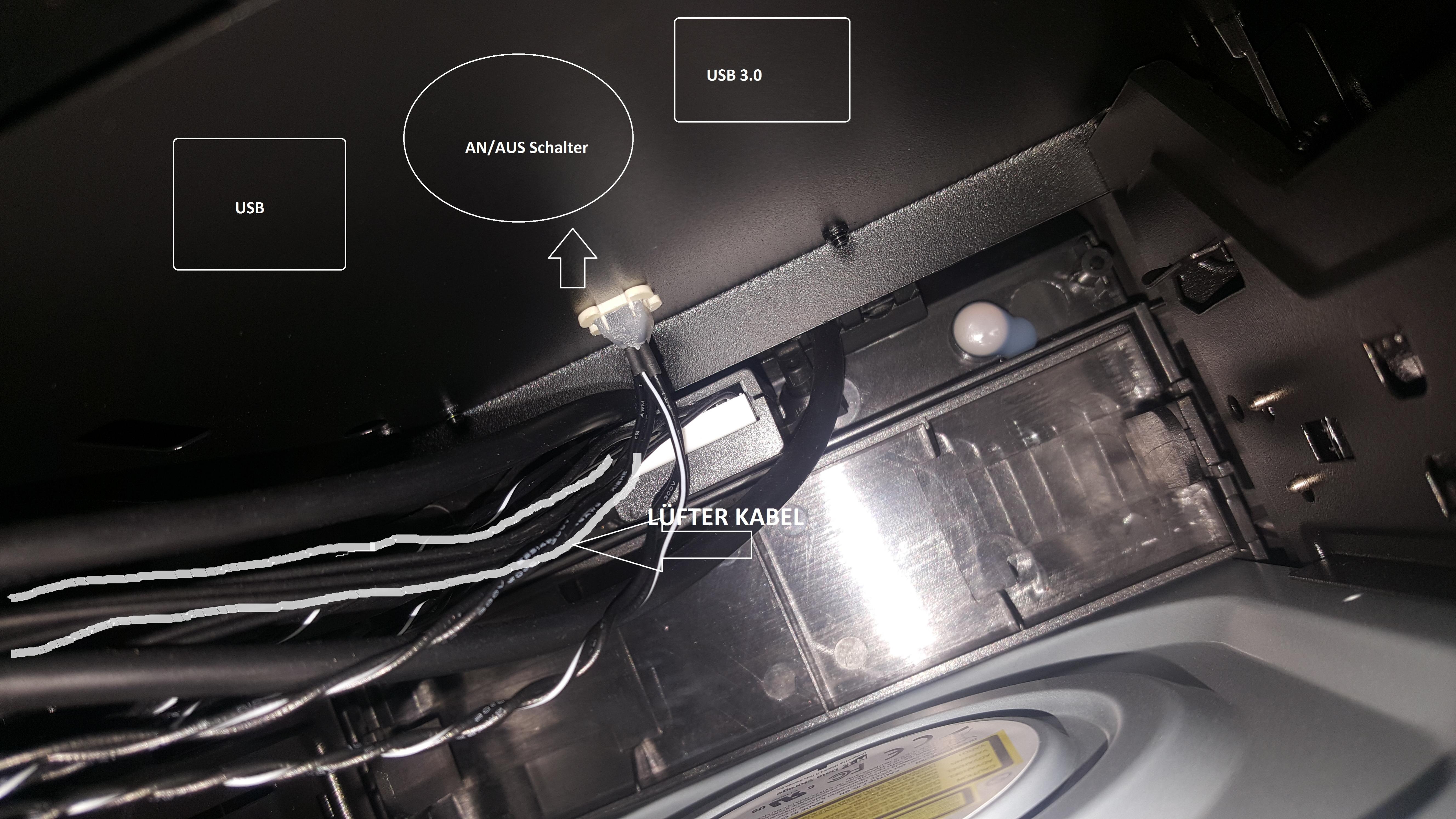

Hier geht der Kabel den Kabelstang hoch Zu den Usb ports
hier gehen sie hoch zu den An/Aus und usb ports( ich dachte eigl. das sie so strom über die Usb ports bekommen

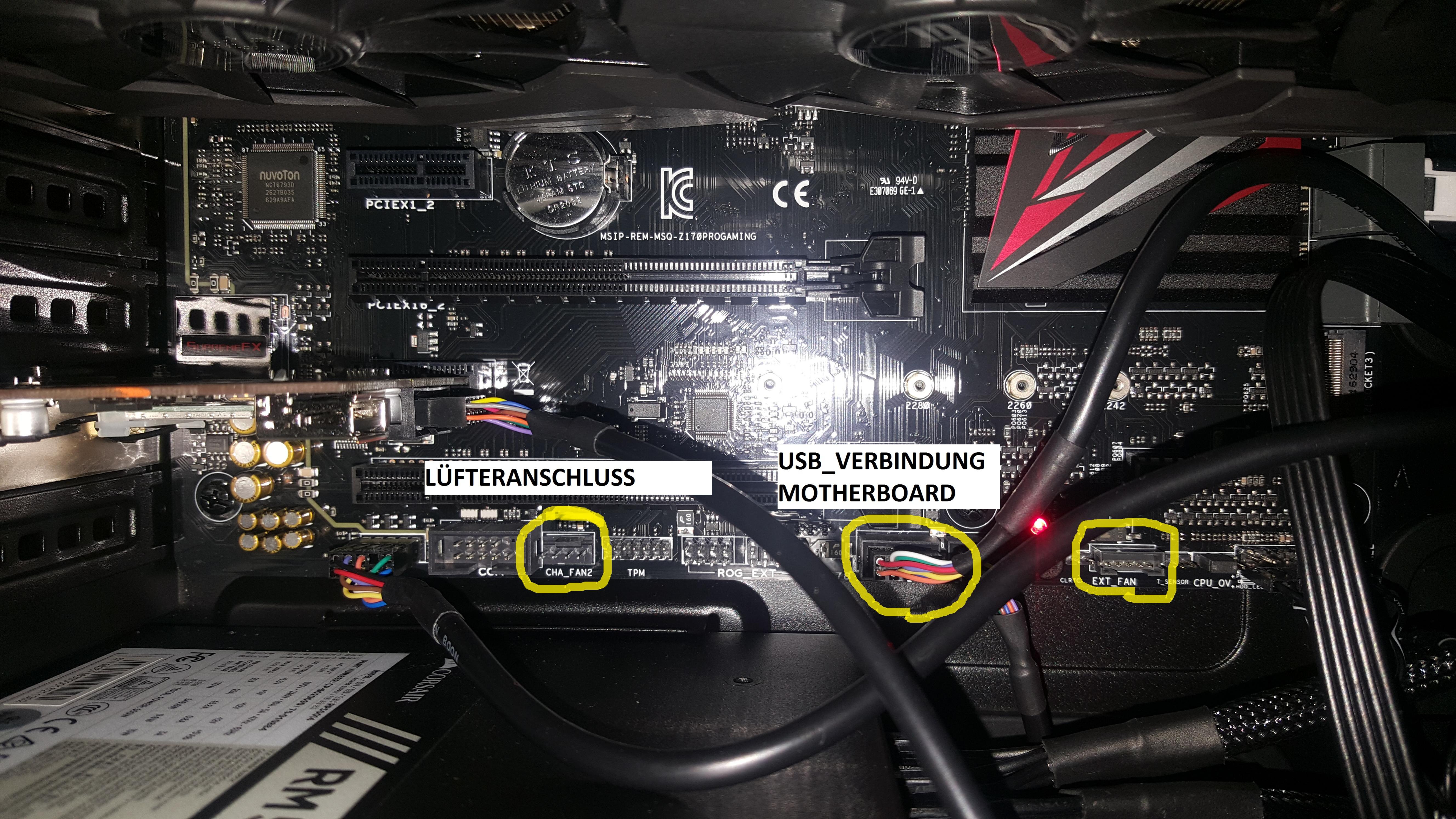

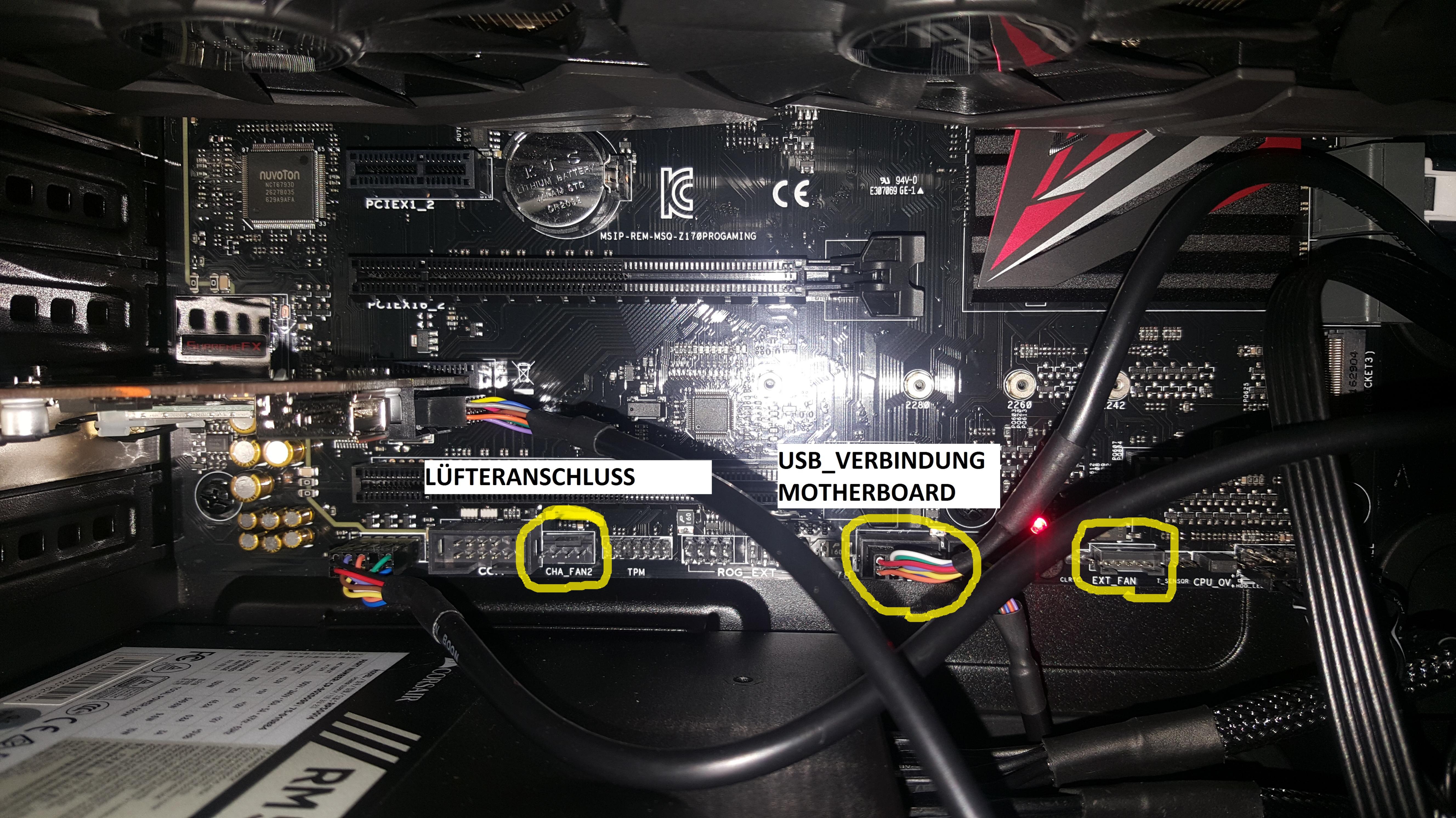

Hier habe ich die USB Ports mit dem motherboard verbunden. Links ist noch ein Lüfter Anschluss ,aber so einen habe ich nicht dazubekommen

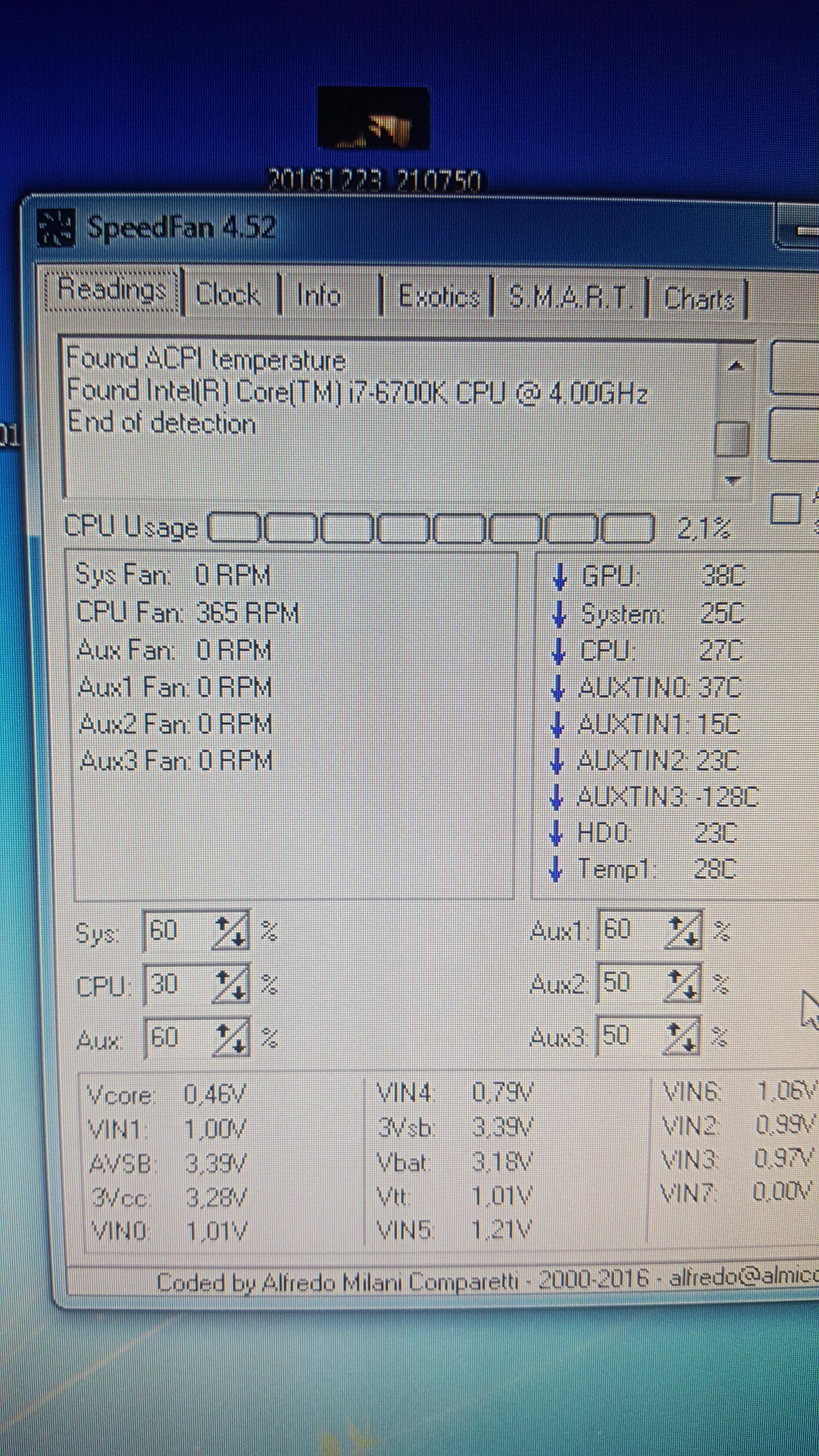

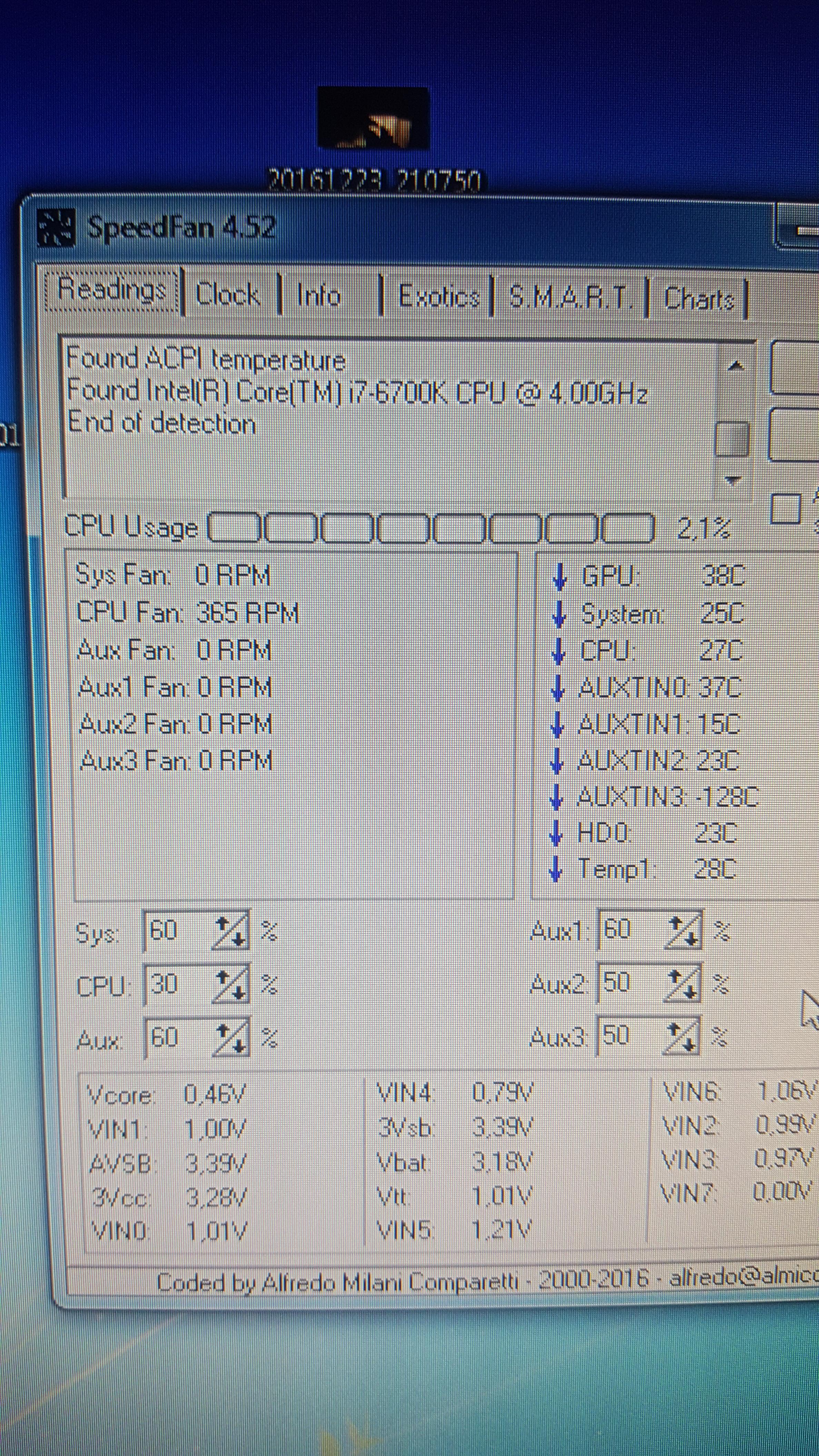

Hier sieht man das nur der CPU lüfter dreht / im Bios steht übrigens bei allen Lüftern N/A oder so ähnlich außer beim CUP Lüfter

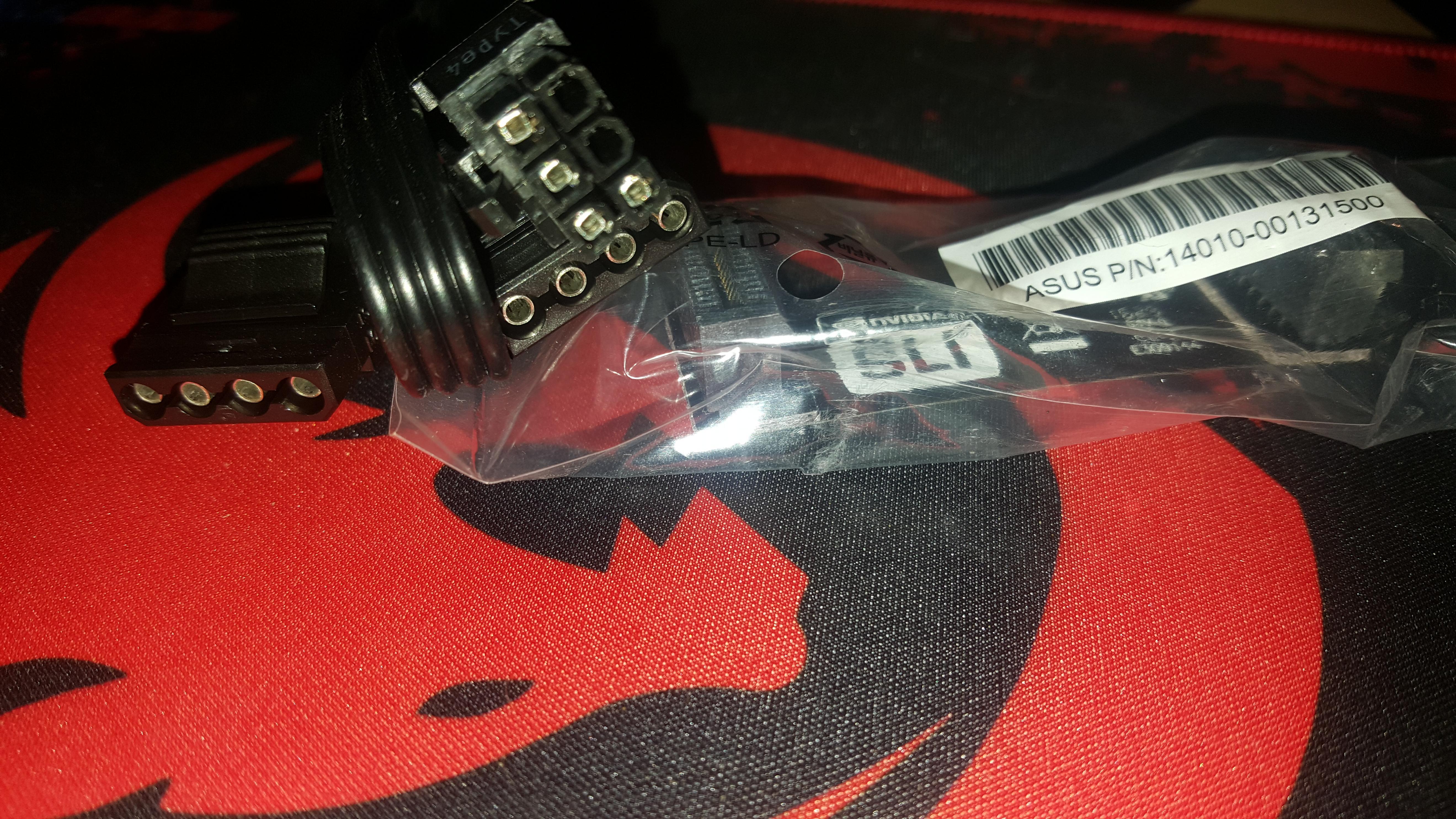

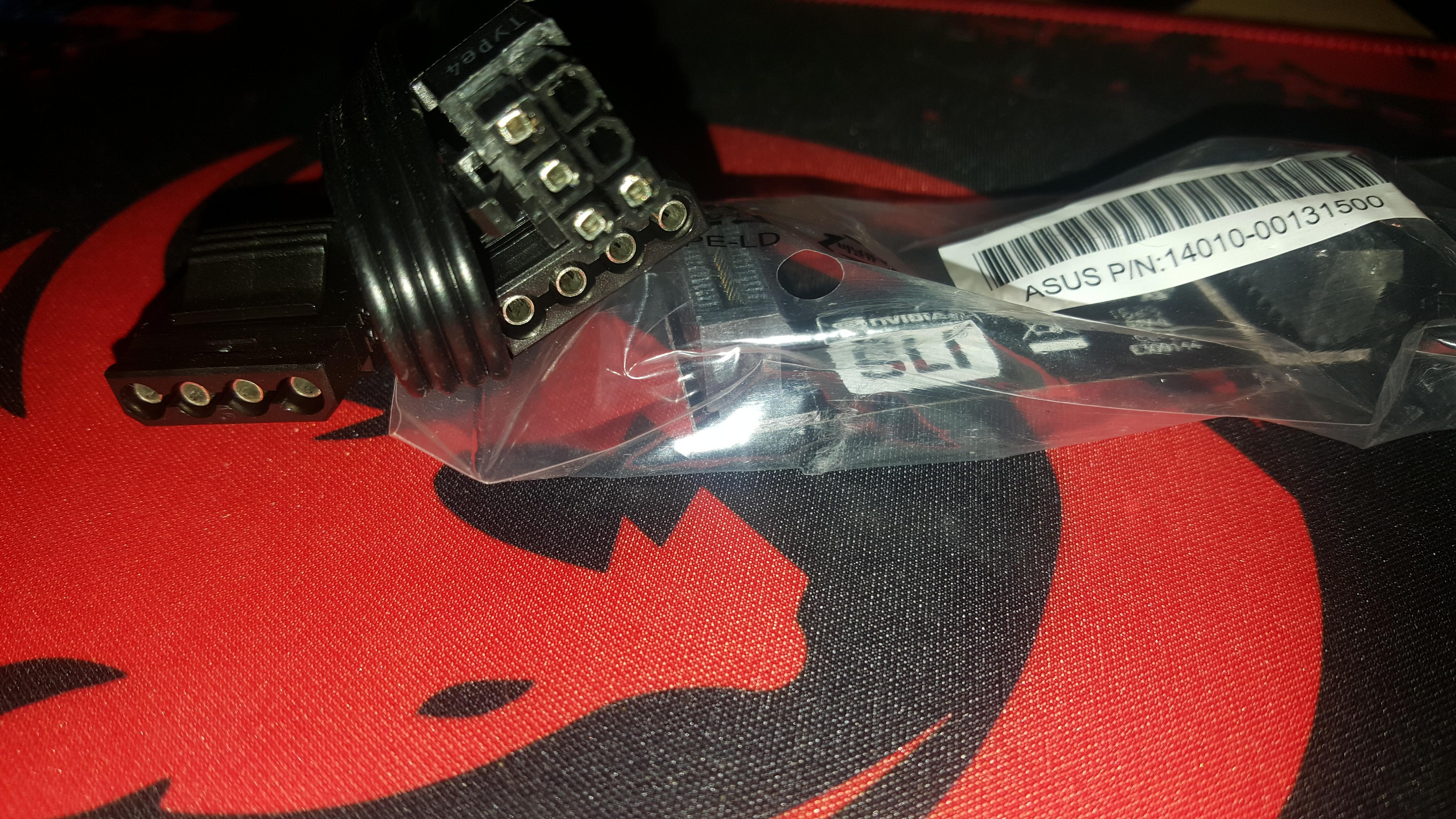

Diese kabel habe ich noch übrig aber ich bezweifle das die mir weiterhelfen können :P

wenn die lüfter an der lüftersteuerung vom case hängen ist es kein wunder dass die im BIOS nicht erkannt werden. die lüftersteuerung hast du auch ans NT angeschlossen?

Aber wo finde ich den Anschluss am Motherboard? Also der passt da ja so wie er ist nicht drann. Brauch ich dafür evtl. Adapter?
würde die auch einfach ans MB anschließen, das ist ein Z170 Pro Gaming, das dürfte ne recht gute lüftersteuerung haben und auch 3pin-lüfter an den 4pin-anschlüssen steuern können.
edit: für die caseinterne lüftersteuerung wird gar nichts am MB angeschlossen.

welches case ist das denn? Silent Base 600? irgendwo bei den kabeln müsste ein SATA-anschluss sein, der versorgt die lüftersteuerung mit strom. also entweder den mit dem NT verbinden oder die lüfter direkt ans MB anschließen.
edit: an die CHA_FAN-anschlüsse. die haben so führungsschienen. handbücher lesen ist wohl nicht so deins?

PERFEKT:) ich hätte nicht gedacht das ich etwas mit 3 Slots and etwas mit 4 Pins anstecken muss ;) also einer läuft schonmal.habe die jetzt ans Motherboard angeschlossen darüber kann man die auch steuern richtig?

edit²: seite 2-38, punkt 2.7.5 im handbuch, alleine findest du das ja anscheinend nicht.
Habe Grad gemerkt das ich den einen Lüfter zwar ans Mainboard anschließen konnte den zweiten allerdings nicht habe nurnoch einen EXT_FAN anschluss
AW: Charly1928
sag mal soll das alles ein schlechter scherz sein? dein MB hat 3 (in worten: drei) CHA_FAN-anschlüsse!
ich denke mir immer "mensch, ist doch nicht so schwer nen rechner zusammenzubauen", aber manche leute sollten wohl echt die 100€, die MF dafür aufruft, investieren. sorry, aber du kriegst es ja offensichtlich nicht mal hin nen blick ins handbuch zu werfen.
Mir egal was du jetzt von mir denkst :) aufjedenfall habe ich es jetzt geschafft beide anzuschließen. Danke für die Hilfe. Im BIOS allerdings dreht einer der Lüfter knapp 200 runden/min weniger einer läuft 800 der andere 620 beide sind auf Standard gestellt
