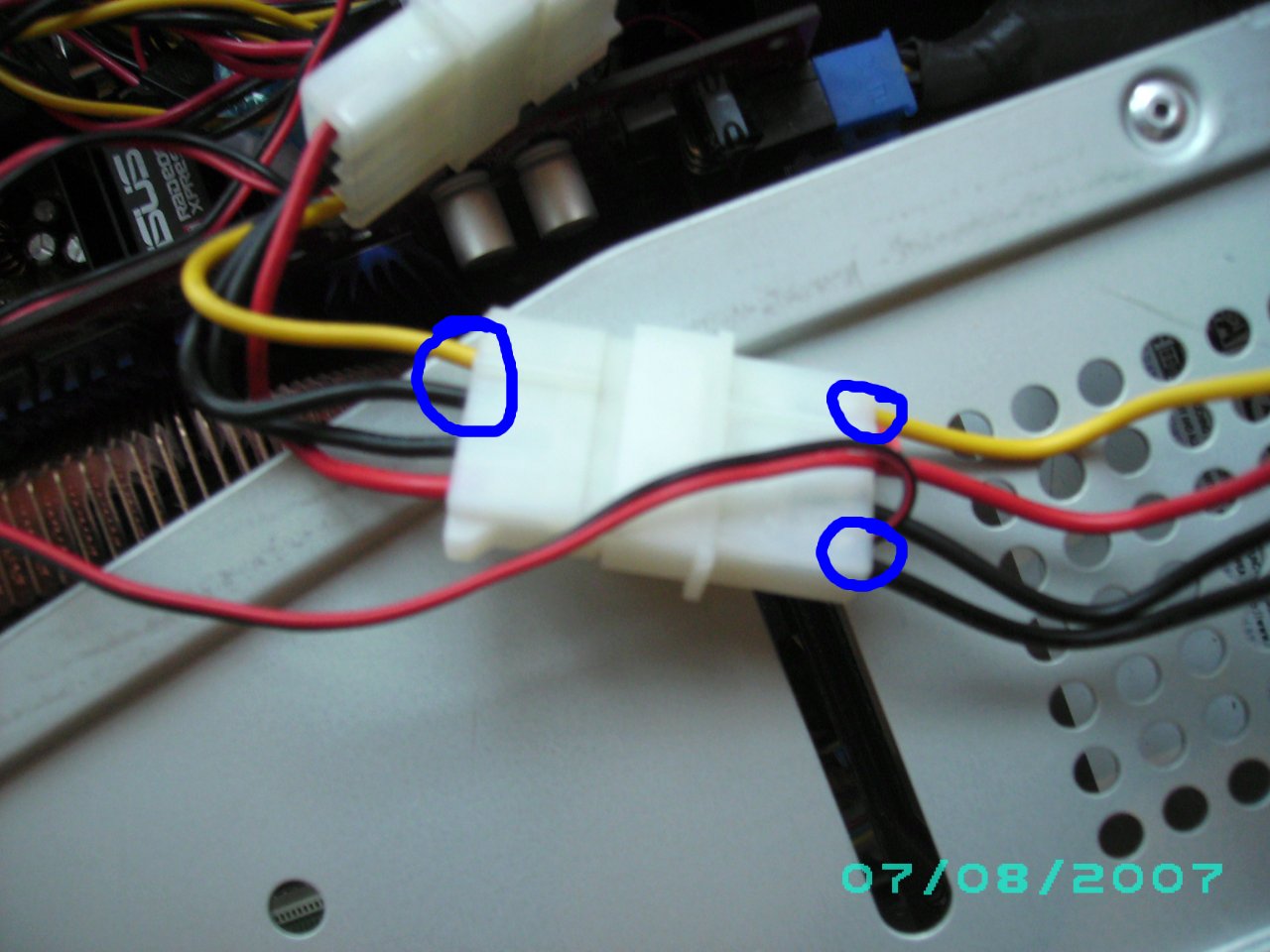

Wenn er mit 4-pin Molex (12 Volt) zu laut ist, kannst du ihn auch relativ einfach auf 7 Volt drosseln (womit er auch anlaufen sollte).
Bei 12 Volt sind die beiden Drähte vom Lüfter ja normalerweise auf gelb (12 Volt) und schwarz (Masse). Wenn du den Draht, der auf der Masse-Leitung liegt, rausziehst und in den gelben (5 Volt) steckst, läuft er mit 7 Volt (12 minus 5 Volt).
Hmm, bisschen schlecht erklärt, ich reiche gleich noch ein Bild nach ;)
Normalerweise sind die beiden Drähte vom Lüfter auf gelb und schwarz angeklemmt (großer Kreis links), also muss man einfach bei dem Teil vom Lüfter den scharzen mit dem roten Draht vertauschen (die beiden kleinen Kreise links).

Achso probier ich jetzt mal aus. Geht das eigentlich ohne Probleme, also kann da das Kabel nachher nicht ganz kaputt sein?
Edit: Das Kabel will und will nicht herausgehen, ich glaube ich kaufe mir einfach den neuen Lüfter ;-)
Ich bedanke mich für eure rege Teilnahme, hat mir echt geholfen.
Ich habe einfach mit einem kleinen Schlitz-Schraubendreher die kleinen Klammern etwas eingedrückt, dann gingen die Drähte ganz leicht raus. Anschließend habe ich die Klammern wieder etwas aufgebogen und reingesteckt ;)
