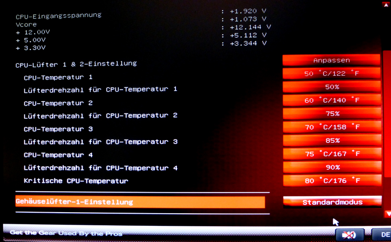

Das BIOS erlaubt gleich wie im Afterburner eine Lüfterkurve zu erstellen. Und weil der Kühler relativ gut funktioniert (auf meinem Bord) und ich selten bis nie die 70° erreiche ist von der Lüfterei kaum was zu hören. Im IDLE laufen die so bei 650 U/min und beim Ballern so etwa 1250 U/min. (max.) Man sieht ja auch das es 2 Lüfter für die CPU Kühlung sind.
821338
Die vorderen Lüfter laufen im Standard (PWM gesteuert) Können aber auch in 4 Stufen angepasst werden. Von Silent bis Maximal. Also von 550 bis 1200 U/min. Die 140er Silent Wings 3 (Frontlüfter 2 mal) sind aber von Natur aus sehr leise.
JMP $FCE2 schrieb:
Den Temperaturfühler würde ich an der GPU-Backplate anbringen, hochschalten bei >50°C.
Aber da wird ja schon die CPU Temperatur abgegriffen.
