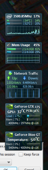

Nasonsten kannst auch mit HWMonitor die Temps überwachen oder da du Easytunes nutzt, kann das schonmal im HWMonitor die Temps von MoBo und CPU zeigen, zudem kann deine GraKa-Software normalerweise die der GraKa messen... ;)
Gibt auch lustige Sidebar-Gadgets die das können. Auslesen mein ich.
