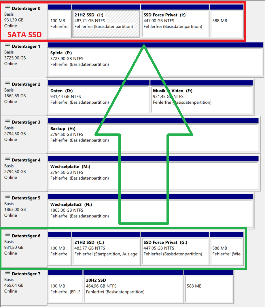

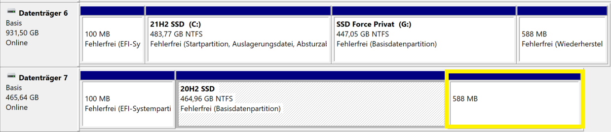

Auch das ist mir mit Acronis noch nicht gelungen. Jedesmal fehlt nach dem Recovery die Bezeichnung der Wiederherstellungspartition als solche. Und vorher ist sie aber garantiert vorhanden (Datenträger 6 im Bild).
Recovery Clone = Datenträger 7 im Bild. Nur die 588 MB blieben erhalten wie im Original.
Screenshot meiner Datenträgerverwaltung #7.
Nicht anderes wie auch der in # 15.
Keine Probleme, alles wie es sein sollte nach einem Recovery mit Acronis TI.
Schildkröte09 schrieb:
Die Benennung der Wiederherstellungspartition als Wiederherstellungspartition geht unter Acronis verloren.
So auch meine Vermutung, Acronis hat das gemacht, warum auch immer. Diese ominöse Partition ohne Bezeichnung tauchte erst auf, nachdem ich eine größere SSD eingebaut habe und das Win10 Backup eingespielt habe, welches ich kurz zuvor mit der "alten" SSD erstellt habe. Win10 und jetzt Win11 läuft aber problemlos trotz dieser komischen Partition.
Ich lass die jetzt so, wie sie ist, sie klaut halt nur 582 MB, die nicht nutzbar sind. Wenn ich irgendwann im Winter eine saubere Neuinstallation von Win 11 mit löschen aller Partitionen auf dem Systemlaufwerk mache, ist die garantiert weg.

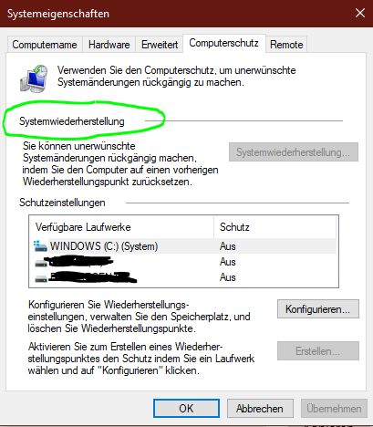

Zepptus schrieb:
..die Windows interne Systemwiederherstellung eh nicht nutzen willst, kannst du diese Partition auch löschen.
Die Systemwiederherstellung (Bild) ist eigtl. ja was anderes und braucht nicht die Recovery Partition.
Die Recovery ist notwendig für: PC-Zurücksetzen (ist wie eine Neuinstallation).

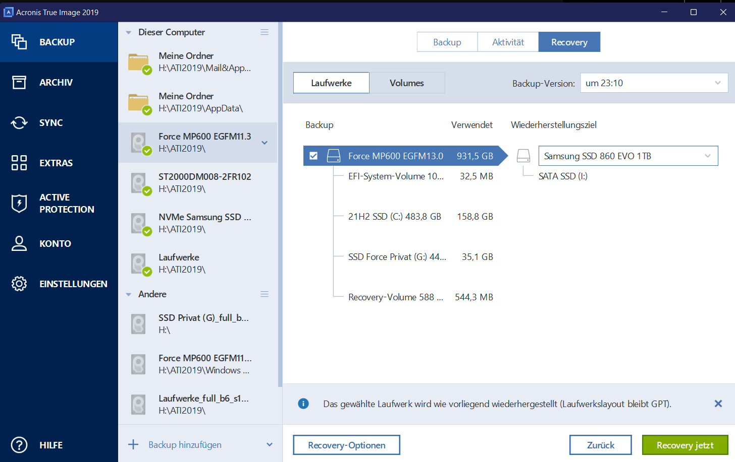

Ich mache gerade ein Backup mit Acronis TI 2019 von meinem Datenträger # 6 wie oben im BIld (#21 und #15) mit allen korrekten Partitionen und werde diese dann auf meine leere SATA SSD zurück spielen.
Dann mal erneut schauen, obwohl ich das Ergebnis ja schon kenne ...

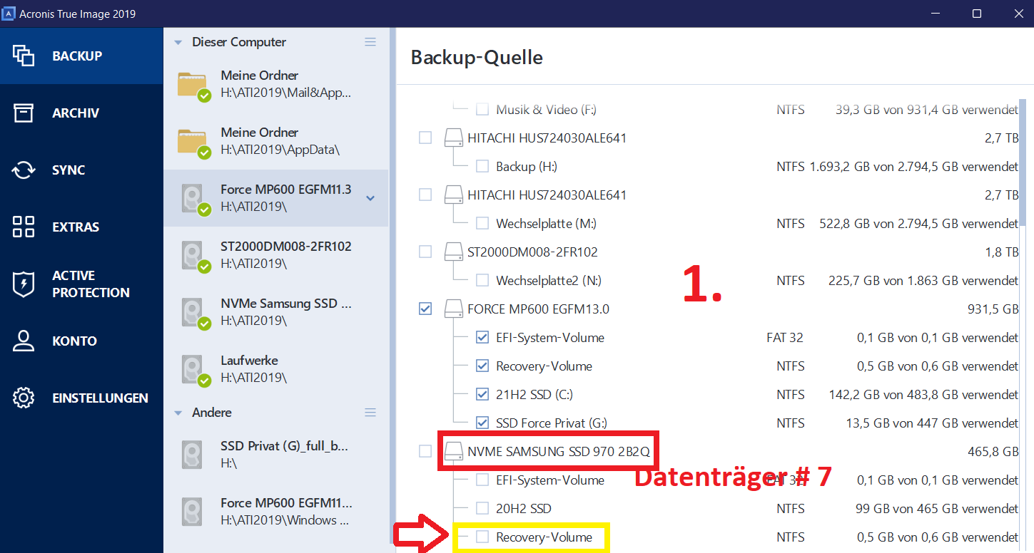

Nur über Windows 11 wie jetzt, habe ich dies vorher noch nicht durchgeführt. Aber daran wird es folgend wohl nicht liegen ... zur Not, kommt auch nochmal Windows 10 zum Einsatz. Acronis bezeichnet die Wiederherstellungspartition im Backupfenster auch als "Recovery Volume".
Aber wie man in diesem Bild "Backupfenster" auch sehen kann, wird die von Windows nicht mehr bezeichnete Wiederherstellungspartition als solche von meinem Datenträger # 7 auch tatsächlich noch als "Recovery Volume" bezeichnet, obwohl diese von Windows ja nicht mehr als solche bezeichnet wird.
Damit ist es wohl vollkommen egal, ob Windows diese Partitionen bildlich noch als Wiederherstellungspartitionen bezeichnet oder nicht. Anscheinend gibt es eine Kennung, die wir optisch durch die Datenträgerverwaltung nicht sehen können. Ansonsten könnte wohl Acronis die Partition auch nicht mehr als Recovery Volume erkennen.
Im gewissen Sinne hast auch du mit deiner Aussage Recht @Ponderosa! Nur die Aussagen des Oberlehrers hier sind komplett falsch.
Endergebnis nach dem Recovern auf meine SATA SSD >>>
Keine Kennzeichnung der Wiederherstellungspartition in der Datenträgerverwaltung!
Nur die Größe von 588 MB trifft überein. Aber nutze anscheinend ein Acronis aus China!
Viele Grüße
