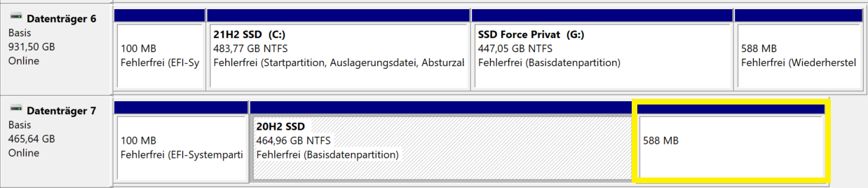

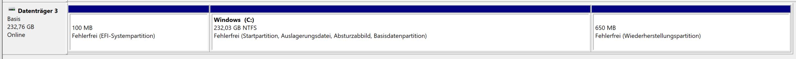

Hat jemand ne Ahnung, was ich kürzlich in der Datenträgerverwaltung gefunden habe? Ich meine diese Partition mit 582 MB.
Könnte noch ein Überbleibsel von Win10 sein, kann dieser Partition auch keinen Buchstaben geben und die ist auch sonst praktisch unsichtbar ohne Inhalt. Ich kann sie in der Datenträgerverwaltung nur löschen, was ich aber ungerne machen möchte, solange ich nicht weiß, welchen Sinn die hat. Auf meinem NB hab ich diese scheinbar leere Partition nicht.

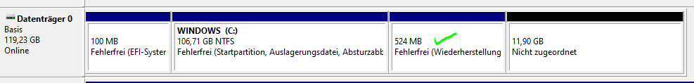

Garmor schrieb:
Das ist die Recoverypartition.
Nur komisch, dass es nicht entsprechend benannt ist.
Habe mal bei mir nachgeschaut:
Edit:
Ist bei mir übrigens Win 11 Pro.

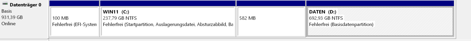

Nun ja, auf dem NB hab ich vermutlich auch diese Partition, nach einem Win11 Clean Install vor 2 Wochen. Die meldet sich in der Datenträgerverwaltung aber zumindest als Wiederherstellungspartition, Datenträger 0 und Partition 3. Auf dem PC ist die quasi anonym und beansprucht 583 MB für was:confused_alt:
Aber nebenbei, ich vermute jetzt, dass ist eine Altlast meiner Umbauaktion. Ich hab vor Kurzem eine größere SSD als Systemlaufwerk eingebaut, zuvor ein Backup mit Acronis gemacht. Kein Thema, neu SSD rein und Acronis vom Stick gestartet. Recovery gemacht und die Kiste lief. Das war noch mit Win10, bevor ich das Win11 Update ausgeführt habe. Irgendwie scheint mir Acronis beim Wiederherstellen auf die größere SSD die sonderbare Partition gemacht zu haben, die keine Bezeichnung hat. Ist halt nur eine Partition mit 582 MB, mit der man nix machen kann, nur löschen.

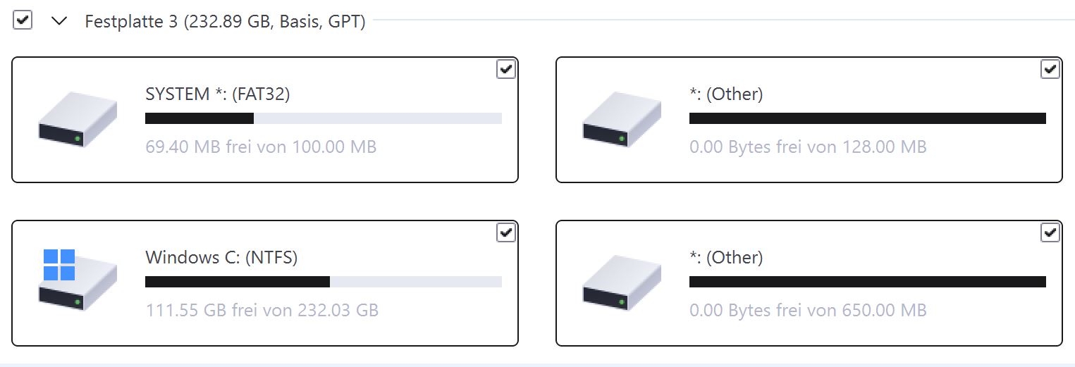

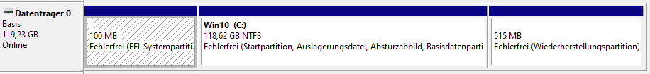

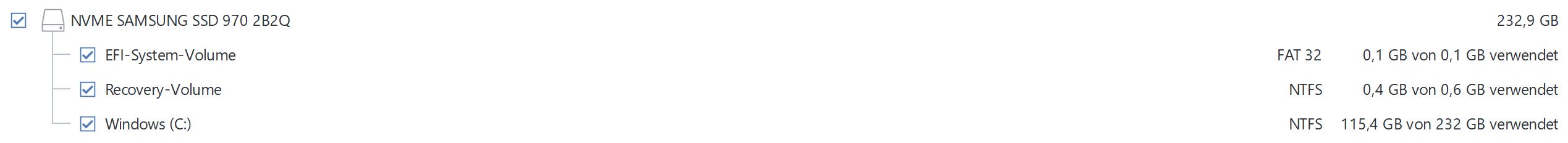

So etwas ähnliches habe ich auf meinen neuen WIN10 Rechner. Die Datenträgerverwaltung und das Backup-Programm True Image zeigen auf der Platte drei Partitionen (EFI,WIN,Recovery). Aber das Backup Programm EasyUS zeigt 4 Partitionen. Wobei bei Easy auch der Recovery-Name nicht gezeigt wird und eine zusätzliche 128MB Partition erscheint. Da muss man wohl mit leben, eine Erklärung habe ich vom EaseUS-Support leider nicht bekommen.
MfG

Bei ihm ist es aber die Windows Datenträgerverwaltung und nicht EasyUS.
Und hier muss stehen "Wiederhestellungspartition (Fehlerfrei)", wenn es noch eine ist.
Ponderosa schrieb:
Die siehst du auch mit jedem anderen Partitionsprogramm. Versuche es mal mit
Das erklärt zwar nicht, welche Aufgabe diese Partition hat und warum diese in der Datenträgerverwaltung und unter TI nicht gezeigt wird, aber wenn es so ist, dann ist es so.

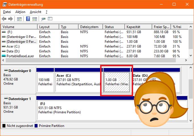

@reditalian: Hast du mal ein Backup von Acronis oder anderen Backupprogrammen zurück gespielt?
Die Benennung der Wiederherstellungspartition als Wiederherstellungspartition geht unter Acronis verloren.
Bisher konnte ich auch noch nicht ermitteln, ob sie dadurch für Windows als Wiederherstellungspartition unbrauchbar wurde oder nicht ... (Habe dies bisher aber einfach mal ignoriert und noch keinerlei Probleme feststellen können).

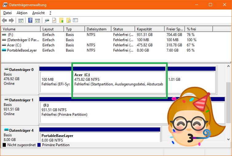

Wenn man dieser Beschreibung für das Verschieben der Wiederherstellungspartition verfolgt, stellt man fest, das am Ende die verschobene Wiederherstellungspartition als solche auch nicht mehr benannt ist. Vor dem Verschieben, wurde sie aber noch als Wiederherstellungspartition bezeichnet ... (Bild 1).
Anscheinend also nichts nachteiliges! Im Bild 2 ist das die mit 1.01 GB am Ende der Platte.

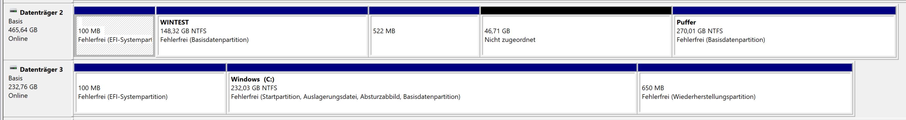

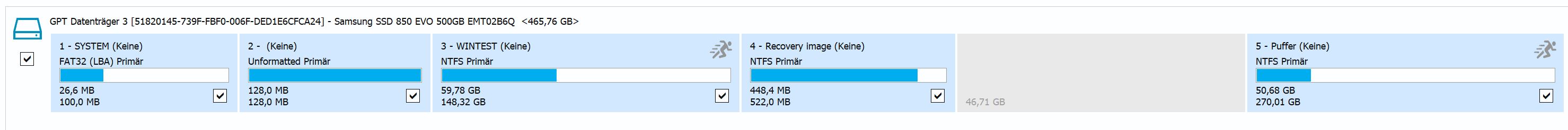

PS: Allerdings sehe ich gerade, auch auf meinen neuen PC fehlt bei einer FP die Bezeichnung in der Datenträgerverwaltung, warum keine Ahnung. Siehe Bild. Der Ablauf dieser FP war eigentlich nur dieser:
1. FP2 ist ein Klon von FP3, wobei ich danach auf FP2 die freie Partition und Puffer angelegt habe. Ich gehe davon aus, das die Bezeichnung danach noch war.
2. von einen mit FP2-EaseUS erstellten Backup nur die Windows-Partition zurück gespielt, das ging schief, Windows startete nicht mehr
3. dann die TrueImage Sicherung inklusive EFI-Partition und Win-Partition aber ohne Recovery Partition zurück auf FP2 gespielt, Windows startete wieder.
Wann bzw. bei welchen Vorgang die Bezeichnung verloren ging, kann ich nicht sagen. Es könnte evtl. sein, das es schon passiert ist, als ich auf FP2 nach dem Klonen die Partitionen mit EaseUS Partition verschoben habe, um Platz für die 'Freie' und 'Puffer' Partition zu schaffen. Ich werde das aber zukünftig mal im Auge behalten.
