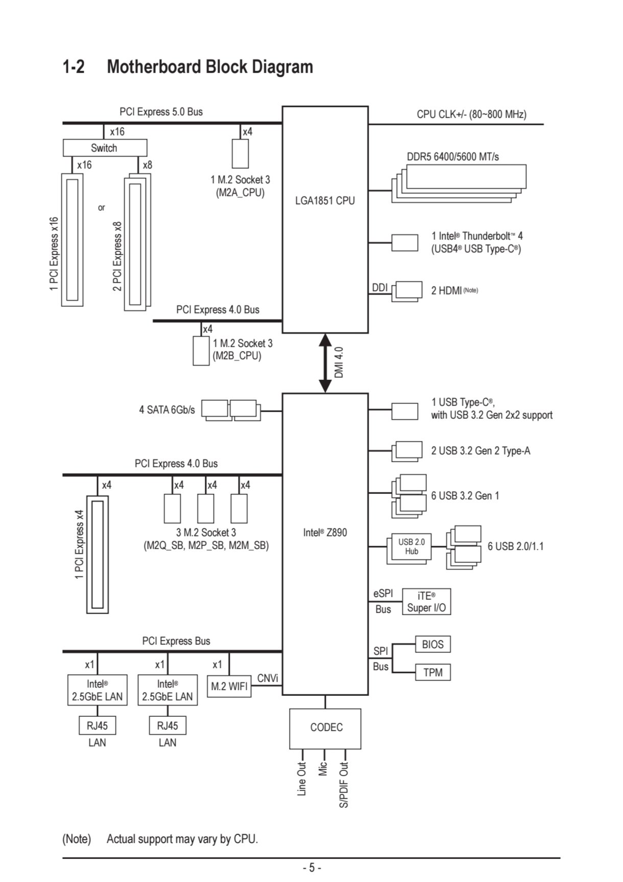

Ich halte hier ein Intel Setup aufgrund der Laneaufteilung für zuträglicher.
Bspw.:
https://geizhals.de/gigabyte-z890-aorus-aero-g-a3328408.html dazu ein 265K.
M.2 Anschlusslayout beachten.

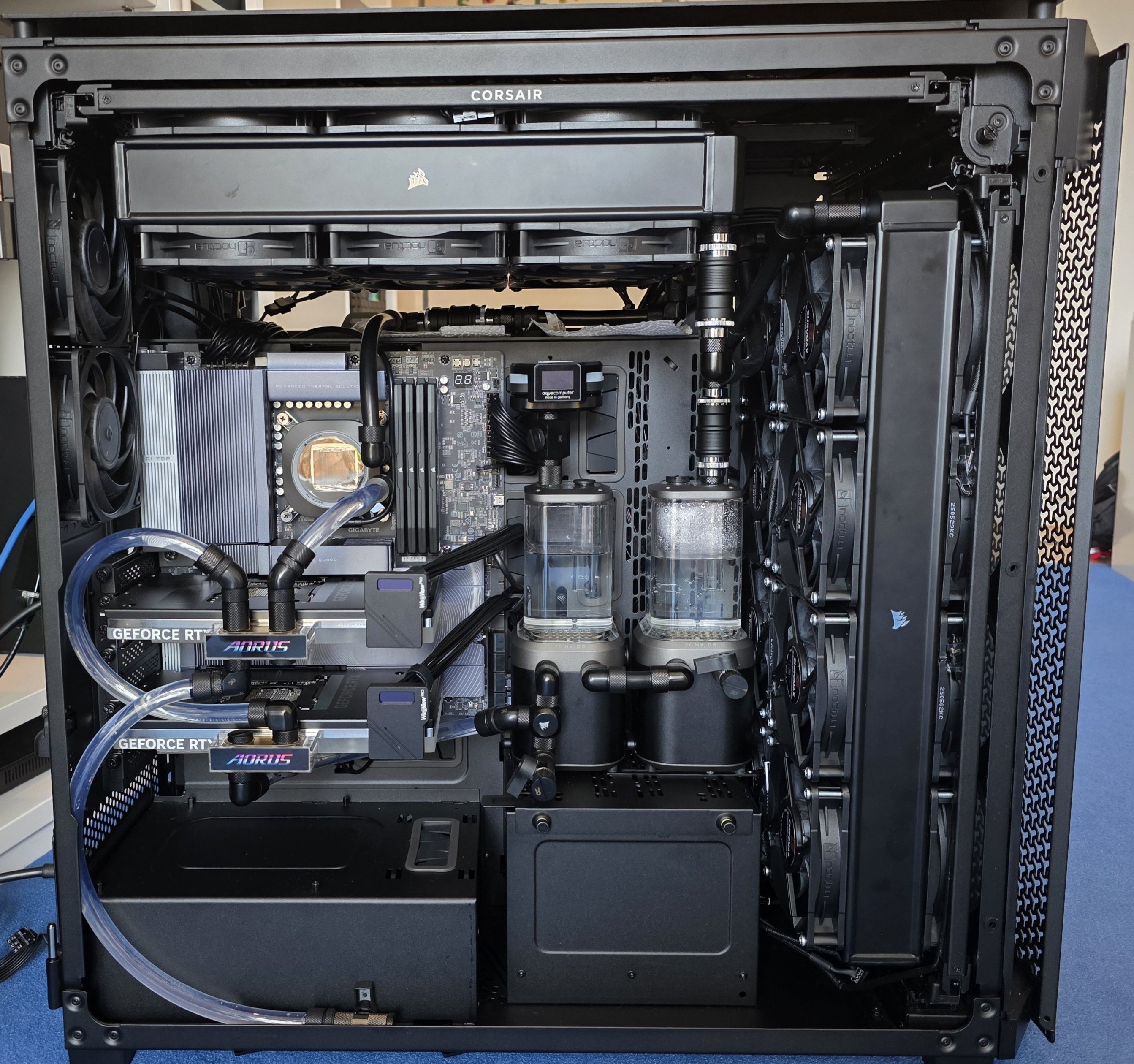

Hi XBenutzerNameX, da kann ich dir wunderbar helfen, weil ich hab mir vor ein paar Wochen genau so ein System gebaut, wie du es dir wünschst (siehe Bild). Ich glaube, ich kann dir deshalb da ein wenig weiter helfen, denke aber, dass du dir das schon etwas einfacher vorstellst, als es dann tatsächlich ist. Mal ein paar meiner Gedanken zu deinem geplanten Build:
  1. Die Kombination von 2 x GPU mit 4 x m.2 SSD ist auf der AM5 Platform nicht ohne Lane-Sharing / Oversubscription auf dem PCH (x870e) möglich. Dazu haben AM5 CPUs schlicht zu wenige PCI-Express Lanes. So wie du dir das vermutlich vorstellst, geht das nur auf der Intel Core Ultra 200 Platform (Sockel 1851). Folglich wäre als Prozessor ein i7 265K oder i9 285k sicherlich eine sinnvolle Wahl.
  2. Sind deine GPUs mit Wasser oder Luft gekühlt? In Anbetracht deiner Teileliste, gehe ich nämlich von Luftkühlung aus. Bei einer Luftkühlung mit 2 GPUs ist entscheidend, dass die entsprechenden PCI-Express Anschlüsse einen genügend grossen Slot-Abstand haben, damit die GPUs überhaupt auf das Mainboard passen. Wie viele Slots hoch ist denn der Kühler deiner GPU? Zusätzlich hilft der Abstand bei er Kühlung, weil du dann besseren Airflow hast.
    Realistisch betrachtet brauchst du mindestens 3 (beser 4) Slots Abstand zwischen den beiden PCI Express Anschlüssen für die GPUs. Das Gigabyte Z890 Aero G (empfohlen von KarlsruheArgus) scheint mir deshalb eher ungeeignet. Ich selbst verwende ein Gigabyte Z890 AI Top (Abstand 4 Slots, ideal für Luftkühler, kostet aber ca. 600 Euro).
  3. Beim Netzteil habe ich ein Seasonic PX1600 mit 1600 Watt. Achte einfach auf zwei 12V-HPWR Stecker, die du für die zwei GPUs brauchst. Ansonsten sind mindestens 1600 Watt empfehlenswert (2 x 5090 + 265K brauchen alleine 1450 Watt!).
    Hier noch ein meiner Meinung nach wichtiger Hinweis: Halte unbedingt mit einer Elektrofachkraft Rücksprache, ob deine Elektroinstallation auf eine Dauerlast von mindestens 1800 Watt ausgelegt ist (Netzteile sind nicht 100% Effizient, weswegen die Leistungsaufnahme an der Steckdose noch höher ist als die 1600 Watt). Insbesonder ältere Installationen können hier massiv Probleme machen (Brandgefahr). Bei mir war genau dies der Fall und es musste eine eigene Steckdose mit seperater Absicherung eigens für den PC gebaut werden. Zusätzlich kann es Probleme geben, wenn der Stromkreis ohnehin schon stark ausgelastet ist (z.B in einem Büro mit mehreren PC Arbeitsplätzen). Irgendwann reicht die 16A Absicherung (max 3.7 kW) schlicht nicht mehr aus. Auch von Mehrfachsteckern, Verlängerungskabeln und dergleichen ist aus Sicherheitsgründen dringendst abzuraten.
  4. Beim Gehäuse wirst du maximalen Airflow brauchen, um die GPUs überhaupt nur im Entferntesten gekühlt zu bekommen, 2 X RTX 5090 + z.B. i7 265K produzieren zusammen max. 1450 Watt Abwärme! Keine Ahnung, wie man das mit Luftkühlung gekühlt bekommt. Ideal wäre vermutlich sowas wie das Corsair 9000D (kostet aber halt über 400 Euro!), alternativ vielleicht sowas wie ein Lian Li O11 Dynamic. Das ProArt schein mir auch nicht so schlecht zu sein. Hat jemand noch andere Vorschläge?
    Das bereits diskutierte Fractal Design Torrent ist sicherlich keine gute Wahl. Das ist ein vergleichsweise winziges Gehäuse, wo sich die Luft nur stauen wird, weil es viel zu wenige Lüfter hat.
    Nur als Referenz, selbst mit meiner Wasserkühlung (2 x 360mm Radiator + 2 x 480mm Radiator, alle Push-Pull mit Lüftern bestückt) ist das Kühlen der beiden 5090 mit i9 285K kein Pappenstiel.
  5. Beim CPU-Kühler selbst würde ich auf eine 360mm AIO deiner Wahl setzen, etwas anderes dürfte bei einem i7 265K mit 250 Watt wohl kaum in Frage kommen. Dazu brauchst du aber ein Gehäuse, das dafür Platz hat. Alternativ wäre ein Noctua NH-D15 denkbar, falls ein reiner Luftkühler gewünscht ist. Generell wirst du für KI eine starke CPU Kühlung brauchen, weil die CPU massiv öfters unter Voll-Last laufen wird als bei Gaming. Ich jedenfalls schaffe es meine CPU beim Training auf der GPU mit PyTorch dauerhaft weit über 50% auszulasten.
  6. Beim Gehäuse Lüfter, ist mal die Anzahl sicherlich entscheidend. Je mehr desto besser. Vermutlich macht es Sinn einen eher günstigeren Lüfter zu kaufen, dafür besonders viele davon, siehe Gehäuse.
Ich hoffe, ich konnte dir mit meinen Gedanken ein wenig weiter helfen. Bei Fragen kannst du mir auch gerne eine PN schicken. Alterenativ würde ich mich sonst aber schon Krik anschliessen. Du willst ja insgesamt ca. 8000 Euro aufwärts für Hardware ausgeben. Wie sieht es mit Suport / Ausfallzeiten aus? Vermutlich wird das System ja gewerblich eingesetzt, da kann ein Ausfall ja schon sehr teuer werden. Es gibt ja auch Systemintegratoren wie Krotus Computer, die bauen ab und an solche Geräte (siehe deren Youtube Channel). Vielleicht wäre das eine Option für dich? Bei meinem System hat es von Planungsbeginn bis Einsatzbereitschaft ca. 11 Monate gedauert. Beim nächsten Mal werde ich möglicherweise auch auf ein Fertig-System setzen, der Aufwand für so ein System ist dann doch beträchtlich grösser als man meinen würde.

Das Gigabyte Z890 Aero G (empfohlen von @KarlsruheArgus) scheint mir deshalb eher ungeeignet.
Bei zwei Dual Slot GPUs verstehe ich diese Kritik nicht.

Generell bauen Luftkühllösungen nicht so voluminös wie dein Customloop und den Luftdurchfluss in einem Fractal Torrent zu bemängeln, die damalige Gehäusereferenz im RTX4090 und RTX5090 Test von CB selbst, halte ich für gewagt neben der Empfehlung des Noctua NH-D15.

Danke für die spannende Lektüre, da kann ich auch noch was dazu lernen. Wenn die GPUs tatsächlich nur 40mm Dick sind, ist der Slot Abstand natürlich de facto irrelevant. Mal eine naive Frage: Müsste ein grösseres Gehäuse mit mehr Lüftern nicht mehr Frischluft pro Stunde zu-& ab-führen können, was dann die Kühlleistung insgesamt verbessert?

An die Temperaturen eines Customloops kommt so eine Konzeption definitiv nicht heran, dafür besticht diese Kühlkonzeption durch ihre Einfachheit, schnelle Realisierbarkeit und Ausfallsicherheit (keine Dichtungen, Pumpen und Flüssigkeiten im System).
Warum hast du eigtl. keinen MoRa realisiert oder gar einen Chiller ?
Bei einem so groß konzeptionierten System hätte ich zumindest mit ersterem gerechnet.
