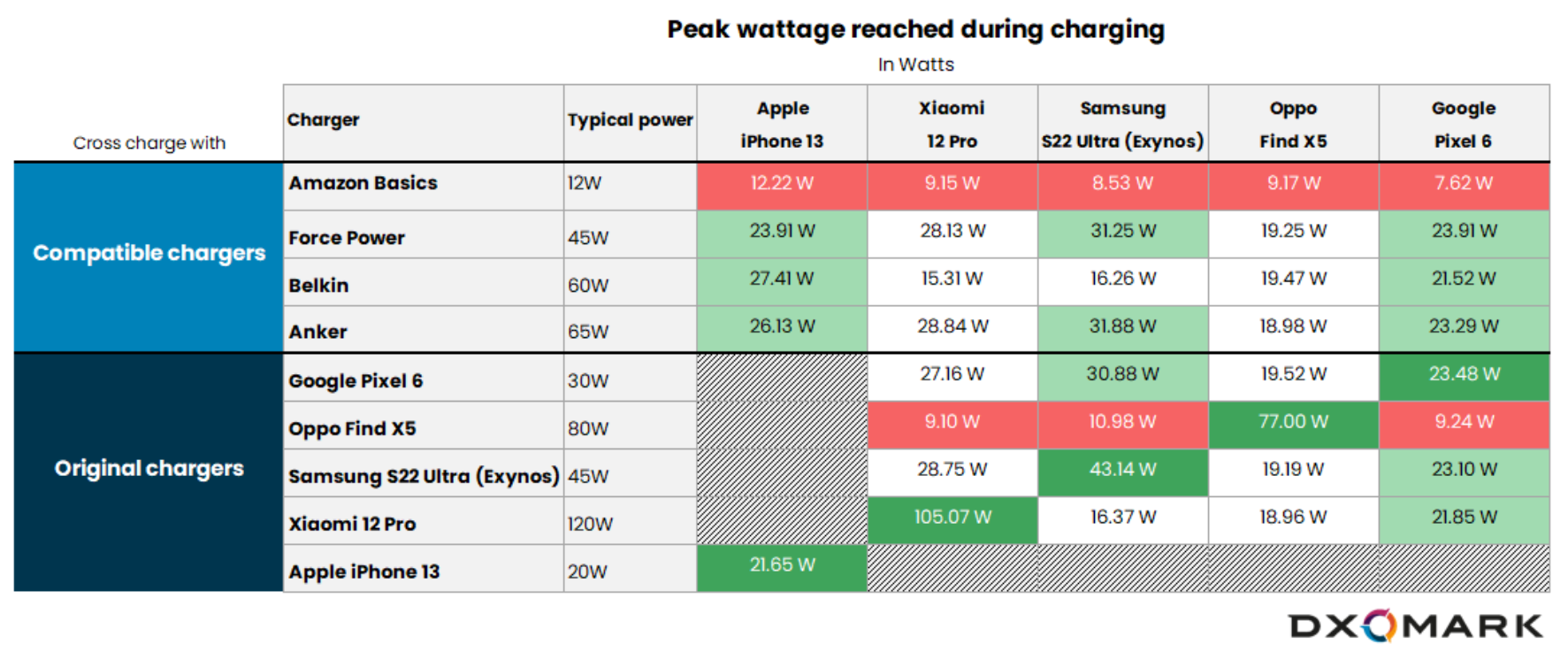

https://www.dxomark.com/eu-device-charging-legislations/
Wie schon angemerkt würde ich an dieser Stelle anders ansetzen und schlichtweg beigelegte Ladegeräte komplett verbieten. Das senkt definitiv die Müllberge die dadurch produziert werden und die wenigsten Kunden werden dann irgendwelchen Ladegeräten hinterherrennen, nur weil der Hersteller gerade meint irgendwas noch spezielleres zu verbauen.

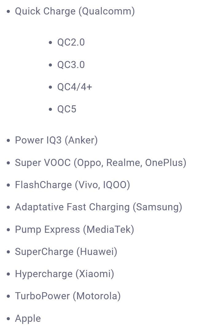

Bis auf die chinesischen ist alles obsolet. Samsung fast charge ist PD + PPS und QC ist auch PD.xexex schrieb:Dabei splittet sich dieser Marktanteil noch, in zig verschiedene proprietäre Lösungen.
Der Quatsch von Anker war noch nie relevant, da gibt's auch nur QC oder PD, der Rest sind Marketing Buzzwords.
Dann hätte man das Gesetz nicht gebraucht. Beobachten können wir das Schauspiel seit etwa 5 Jahren. Der Stecker ist ein kleineres Problem als der Ladestandard. Nimmt weniger Platz weg auf ner Reise und hat auch nen viel geringenden Ressourcenverbrauch. Verstehe auch nicht was kaputt reglementiert wird. Zusätzlich können die ja anbieten was sie wollen.xexex schrieb:Man muss in meinen Augen nicht alles gleich "Kaputtreglementieren", sondern kann durchaus erst einmal die Entwicklung beobachten.
