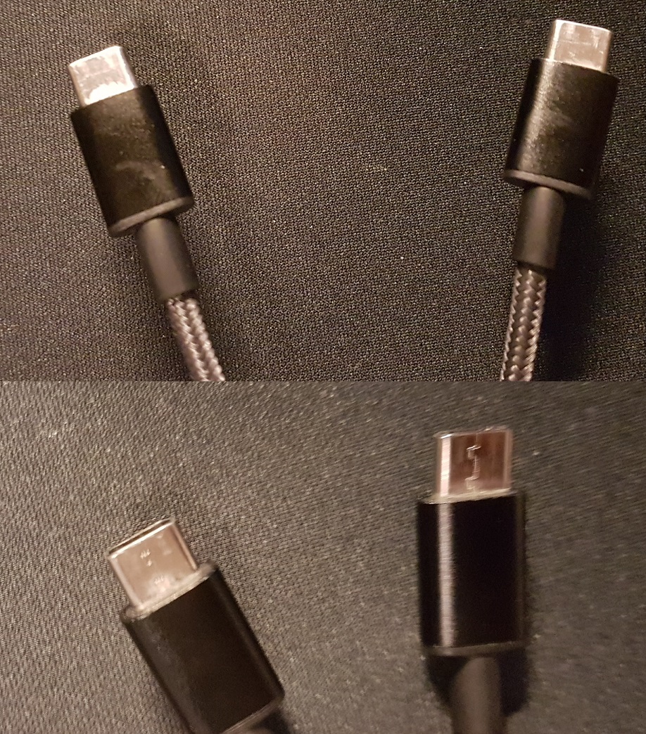

Ray519 schrieb:
Full-Featured gibt es dann in den Gen Geschwindigkeiten von 5GBit/s pro Leitungspaar bis hoch zu 40 GBit/s pro Leitungspaar.
und, was habe ich geschrieben?
Das ist nunmal nicht gekennzeichnet. Man sieht das denen nicht an. Genauso wenig wie das unterstütze Ladeprofil.
Da ist auch nichts vorgeschrieben.
Wie wäre es mit einem Spiel?
Welches der beiden kann bis 15W laden und welches bis 60W?
Richtig, sieht man nicht.
Ich habe das Nylon vom 60W mit einem Permanentmarker markiert.
Üblicherweise laden die Handys gemütlich über den PC, da ist mir das egal.
Wenn ich aber hier und da mal die Schnellladefunktion mit dem Netzteil nutzen muss, würde ich das auch nur durch probieren herausfinden. Entweder das Handy zeigt mir eine geringere Ladedauer an, oder nicht.
15W gibt es im Standard auch nicht. Das Mindeste ist 60W. Das wäre dann kein USB-C Kabel sondern Schrott der den Standard bricht und vllt aussieht wie USB-C. Das kann man nicht dem Standard anlasten. Sondern eher mangelnden Durchsetzungsmöglichkeiten um Dinge die behaupten USB-C zu sein, aber nicht sind vom Markt zu holen. Oder Hersteller für Marketinglügen abzustrafen.
Es gibt einen Standard mit 5V bis 3A, wird bspw. beim Raspberry genutzt. ;)
Gorasuhl schrieb:
Die alten, wie schon genannt, können das nicht.
Nochmal, der USB-C Standard sieht Legacy und Full-Featured vor. ALLE Full-Featured Kabel können Displayport. Nur die Frage mit welcher Geschwindigkeit. Im Zweifel reicht es nur für HBR1 (also WQHD@60 oder so). Wenn dir jemand ein Kabel verkauft hat als Type-C das weder ein Ladekabel ist, dass auch kein USB3 kann aber auch kein Full-Featured Kabel ist, dass Displayport kann (und nicht die Ausnahme Glasfaser), dann hat man dich betrogen, als du das Kabel gekauft hast, weil es ist nicht USB-C.
Das ist der Standard nach dem man zwischen Quelle und Ziel 15W verhandeln kann. Das nutzt 5V bei 3A.
Das geht weil der USB-C Standard verlangt, das JEDES Kabel mindestens 20V und 3A kann.
Deshalb geht auch mit jedem USB-C Kabel mindestens 60W mit 20V bei 3A.
Noch besser, es gibt im USB-C Standard gar keine Möglichkeit von einem Kabel herauszufinden, dass es das nicht kann. Das ist die Standardannahme. Wenn du also ein Kabel hättest das keine 20V bei 3A aushält, wäre das ein illegales Brandrisiko, weil kein USB-C Gerät in der Lage ist das zu berücksichtigen.
Man könnte höchstens das Kabel als USB-A Kabel mit USB-C Steckern verkabeln. Natürlich stark verboten. Und dann würde der Standard sagen durch das Kabel gehen maximal 5V bei 1.5A = 7.5W. Dann wären die Geräte die da drüber mehr als 7.5W machen die Brandrisiken.

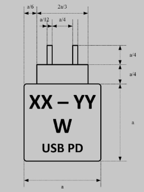

Und ja selbst die Label die auf die Verpackung müssen sind so dämlich schwammig formuliert, das nicht absolut klar ist, was da denn drauf stehen würde, wenn ein Gerät mit seinem proprietären Protokoll schneller Laden kann als mit PD (wenn man denn zu dem Schluss kommt, dass das überhaupt erlaubt ist).
PD muss drauf stehen, wenn es unterstützt wird und die Zahlen sollen angeben wie viel Watt das Netzteil mindestens haben muss und wie viel maximal für schnellstes (!) Laden genutzt werden können.
Nirgendwo explizit ob das Maximum dann nach PD sein muss (würde Sinn machen sonst verwirrt das Label ja Kunden nur). Weitere Schnellladeprotokolle sollten genannt werden (obwohl die Norm sie ja alle verbietet). Das klingt tatsächlich noch wie ich es von Medienberichten in Erinnerung hatte: PD muss das schnellste / genauso schnell sein. Aber wer weiß. Und wie gesagt, wenn es niemand kontrolliert und durchsetzt, können die Hersteller eh machen was sie wollen.

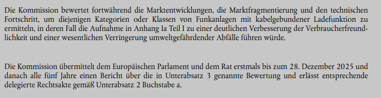

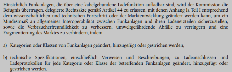

Hinsichtlich Funkanlagen, die über eine kabelgebundene Ladefunktion aufladbar sind, wird der Kommission die Befugnis übertragen, delegierte Rechtsakte gemäß Artikel 44 zu erlassen, mit denen Anhang Ia Teil I entsprechend dem wissenschaftlichen und technischen Fortschritt oder der Marktentwicklung geändert werden kann, um ein Mindestmaß an allgemeiner Interoperabilität zwischen Funkanlagen und ihren Ladenetzteilen sicherzustellen, sowie die Verbraucherfreundlichkeit zu verbessern, umweltgefährdende Abfälle zu verringern und eine Fragmentierung des Marktes zu verhindern,
Die Kommission übermittelt dem Europäischen Parlament und dem Rat erstmals bis zum 28. Dezember 2025 und danach alle fünf Jahre einen Bericht über die in Unterabsatz 3 genannte Bewertung und erlässt entsprechende delegierte Rechtsakte gemäß Unterabsatz 2 Buchstabe a.
Wichtig an dieser Stelle anzumerken, es geht um den kleinsten möglichen Nenner und nicht um irgendwelche Zwänge oder Einschränkungen in der weiteren Entwicklung. Die Hersteller haben durchaus ein eigenes Interesse, die Chinesen mal ausgenommen, Standards zu verwenden, denn die meisten Geräte werden heute ohne ein Netzteil ausgeliefert.
Das ist doch Dein Problem. Du verwendest nicht zertifizierte Kabel.
Nicht zertifizierte Kabel können ebenso gut sein, aber die dürfen keine Logos der USB-IF tragen.
Und trotzdem niemand hindert die Hersteller die Kabel zu beschriften.
Zertifizierte Kabel werden getestet, registriert und dürfen ein Logo der USB-IF verwenden:
DIE USB-IF LOGOS DÜRFEN NUR IN VERBINDUNG MIT PRODUKTEN VERWENDET WERDEN, DIE DEN USB-IF KONFORMITÄTSTEST BESTANDEN HABEN UND DERZEIT AUF DER INTEGRATORENLISTE STEHEN. DIES SETZT VORAUS, DASS DEM UNTERNEHMEN EINE USB-VENDOR-ID-NUMMER ZUGEWIESEN WIRD.
