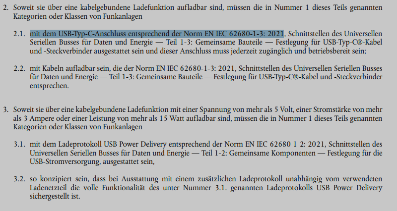

Was ich mit unklar meine ist dieses Zitat aus der EU Vorschrift:xexex schrieb:Was ist denn daran unklar? Schaue dir mal Geräte von diversen "Chinesen" an, sie unterstützen USB-PD, können aber nur mit eigenen Ladegeräten mit proprietären Ladetechniken mit der höchsten Ladegeschwindigkeit geladen werden.
Das geht soweit klar, kann man machen, zumindest solange die Hersteller diesen Umstand nicht verschweigen. Ich würde mir hier trotzdem eine verpflichtende Angabe wünschen, wie die Ladegeschwindigkeit mit einem standardisierten Ladegerät aussieht.
Und dass 2.1 "entsprechend der Norm Bla Bla blub" vorschreibt. Die Norm ist eine Kopie vom USB-C Standard Version 2.1 (2 Jahre veraltet, wir sind seit Mitte letzten Jahres bei Version 2.3), die für 400+ CHF vertickt wird, obwohl der USB-IF Standard öffentlich ist.
Und in besagter Norm steht drin wie USB-C Geräte sich um Strom / Spannung zu kümmern haben und da gibt es eben nur die klassischen Level, 7.5W, 15W USB-C power und PD und alles andere ist nicht erlaubt und bricht den Standard.
Dann kann die Regelung sagen, Alternativen sind erlaubt. Aber solange das USB-IF die Alternative nicht in den Type-C Standard aufnimmt, von der Norm trotzdem verboten.
Und solange sie nicht explizit sagen "wir ignorieren aber Kapitel x, y und z der Norm", ist das wesentlich spezifischer als das "Alternativen erlaubt sind",
Da ist nichts unklar! Sie müssen USB-PD unterstützen und wenn Sie zusätzliche Ladeprotokolle beherrschen, dürfen die nicht die spezifizierten Protokolle einschränken.Ray519 schrieb:Was ich mit unklar meine ist dieses Zitat aus der EU
Wie gesagt, lesen. Sie schreiben grundsätzlich den Type-C Standard vor. Und der hat eine abschließende Liste mit welchen anderen Standards man was anderes als 5 Volt nutzen darf und wie viel Ampere ein Gerät max. ziehen oder liefern darf (genau so viel wie die USB Standards definieren). Das heißt, wenn der USB-C Standard nicht vorsieht zu kommunizieren, dass du mehr als 5A ziehen kannst, dann kann kein Geräte sich an den Standard halten und 6A ziehen.
Das mag dir vllt nicht passen, aber es steht nunmal so drin. Und die Autoren der Richtlinie waren nicht schlau genug das zu erkennen und das einfach mit einem Wort zu erwähnen (wir halten uns nicht strickt an den Standard den wir angeben, sondern nur mit folgenden Zielen und wo der Standard unseren Zielen widerspricht ist er nichtig). Vllt wollten die Autoren auch absichtlich den gesamten Standard vorschreiben und nur Leute wie dich plakatieren, dass es sich beim groben Überfliegen ließt wie als wäre das Brechen des Standards erlaubt. Wer weiß.

Was für eine Norm soll das sein?Ray519 schrieb:Wie gesagt, die Norm die sie für den Stecker vorschreiben schreibt viel mehr vor als die physikalischen Dimensionen. Da steht explizit drin, dass es oberhalb von 15W nur USB-PD gibt.
Siehe meinen Screenshot aus der EU Vorschrift https://eur-lex.europa.eu/legal-content/DE/TXT/PDF/?uri=CELEX:32022L2380&from=DE in #62
-> EN IEC 62680-1-3: 2021
Wobei das auch schon wieder faszinierend ist. Weil da steht das Jahr dran. Und die Version ist "withdrawn" bei der IEC, weil es da schon die 2023 Version gibt (die schon 2 Jahre hinter dem USB-IF ist, weil das ist das Jahr in dem die IEC was gemacht hat, nicht das Jahr des USB Standards).
Da ist schon die erste Frage, legt das Gesetz eine veraltete Norm fest, die EPR noch verbietet oder aktualisiert die sich von alleine...
Edit: Nur um das absolut klar zu stellen, das Intro davon kriegt man kostenlos von der IEC. Und daraus kann man klar sehen dass das ein paar Deckblätter sind und dann beginnt die 1:1 Kopie des USB Type-C Standards. Den man vollständig auch kostenlos bekommt, direkt von der USB-IF
https://www.usb.org/document-library/usb-type-cr-cable-and-connector-specification-release-23. Nur dass die nur die aktuell gültige Version hosten, während die IEC einem auch die alten Versionen verkauft.
Und da stehen dann so Sachen wie:
Und die abschließende Liste wie man die Stromversorgung verhandeln kann. Und zwar USB-BC (bis zu 1.5A für Legacy Stecker). USB2 und USB3 Stromstärken (500mA bis 1.5A mit USB3 10G und mehr). 15W nach Type-C Current. Und was auch immer PD erlaubt.

Wo liest du denn sowas heraus? Entscheidend ist doch ein einziger Satz.Ray519 schrieb:Das mag dir vllt nicht passen, aber es steht nunmal so drin.
Natürlich wird auf ein bestimmtes Dokument mit Jahrangabe verwiesen, sonst würde sich die gesetzliche Vorgabe mit jedem Jahr verändern. Der Kern der Aussage an dieser Stelle ist aber glasklar, ihr könnt proprietäre Ladestandards zusätzlich verbauen, das Gerät muss sich gleichzeitig jedoch per USB-PD laden lassen und nicht aufgrund irgendwelcher "Features", standardisierte Ladegeräte durcheinander kommen.3.2. so konzipiert sein, dass bei Ausstattung mit einem zusätzlichen Ladeprotokoll unabhängig vom verwendeten Ladenetzteil die volle Funktionalität des unter Nummer 3.1. genannten Ladeprotokolls USB Power Delivery sichergestellt ist.
Ray519 schrieb:Wobei das auch schon wieder faszinierend ist. Weil da steht das Jahr dran. Und die Version ist "withdrawn" bei der IEC, weil es da schon die 2023 Version gibt
Wie sollen da irgendwelche Spezifikationen einfließen, die erst im Jahr 2023 verabschiedet wurden?
Es gibt im Standard nur Legacy / Ladekabel und Full-Featured Kabel. Fertig.Gorasuhl schrieb:Das eine kann keine High Speed überrtagung, das andere keine Videoübertragung
Full-Featured gibt es dann in den Gen Geschwindigkeiten von 5GBit/s pro Leitungspaar bis hoch zu 40 GBit/s pro Leitungspaar.
Alle Full-Featured Kabel sind in der Lage Bild zu übertragen und können grundsätzlich von allen Alt-Modes genutzt werden. Was der jeweilige Alt-Mode kann mit der jeweiligen Geschwindigkeit der Kabel liegt an dem.
DP kriegst du aus allem außer legacy / Lade / USB2-only Kabeln (die kein Logo haben. Also wenn keine GBit/s dabei stehen muss man von Legacy Kabel ausgehen).
Nur Glasfaser-Kabel sind von diesen Vorschriften ausgenommen.

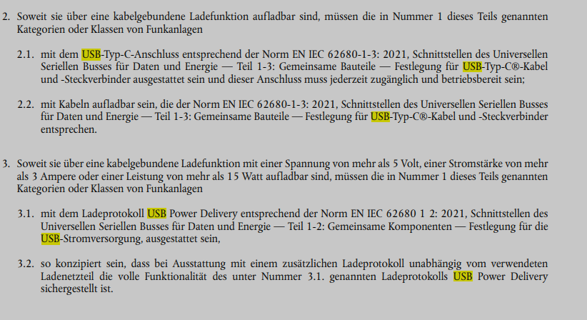

Wo glaubst du denn kommt her was "Type-C" überhaupt ist? Das Format muss doch irgendwo definiert werden. Findest du das in dem Gesetztestext direkt drin? Nein? Ach so was...xexex schrieb:Entscheidend ist doch ein einziger Satz.
Deshalb geben sie ja an "USB-Typ-C-Anschluss entsprechend der Norm EN IEC 62680-1-3: 2021"
Und diese Norm ist dann ein 424 Seitiges Dokument das beschreibt was USB Type-C ist. Wenn du das komplet ignorierst, wäre "Type-C" vollständig wertlos und jeder kann sich würfeln was das bedeutet.
Und in dieser "Norm", dem offiziellen USB Type-C Standard vom USB-IF das allgemein alles mit USB definiert, wird das USB-IF aus guten Gründen sehr direkt was alles zu USB Type-C gehört. Und das beinhaltet eben auch explizit Spannungen und Ströme, wie Geräte das verhandeln und dass ein Type-C Gerät nicht einfach mal einen Kurzschluss erzeugen darf und ein Netzteil und Kabel mit 20A belasten darf.
Wie schwer ist das denn zu verstehen. Der EU Text widerspricht sich. Oben sagt er muss dem Standard folgen und unten sagen sie darf nicht-Standard Dinge machen. Sie nennen aber nichts Konkretes was man außerhalb des Standards machen darf. Und alles davon würde 2.1 brechen. Wie willst du denn diesen Widerspruch sinnvoll auflösen, ohne einfach den gesamten Text zu ignorieren und einfach Wünsch-dir-was zu betreiben?
Wenn du jemandem eine Liste an Verboten und Vorschriften gibst und dann im Anschluss sagst, du kannst auch über die Vorschriften hinaus gehen, hebt das doch nicht die Verbote und Vorschriften auf.
Ist halt einfach nur dämlich, weil im Bezug auf Ladetechniken ist das Verbot halt so explizit, dass es genau NICHTS anderes erlaubt.
