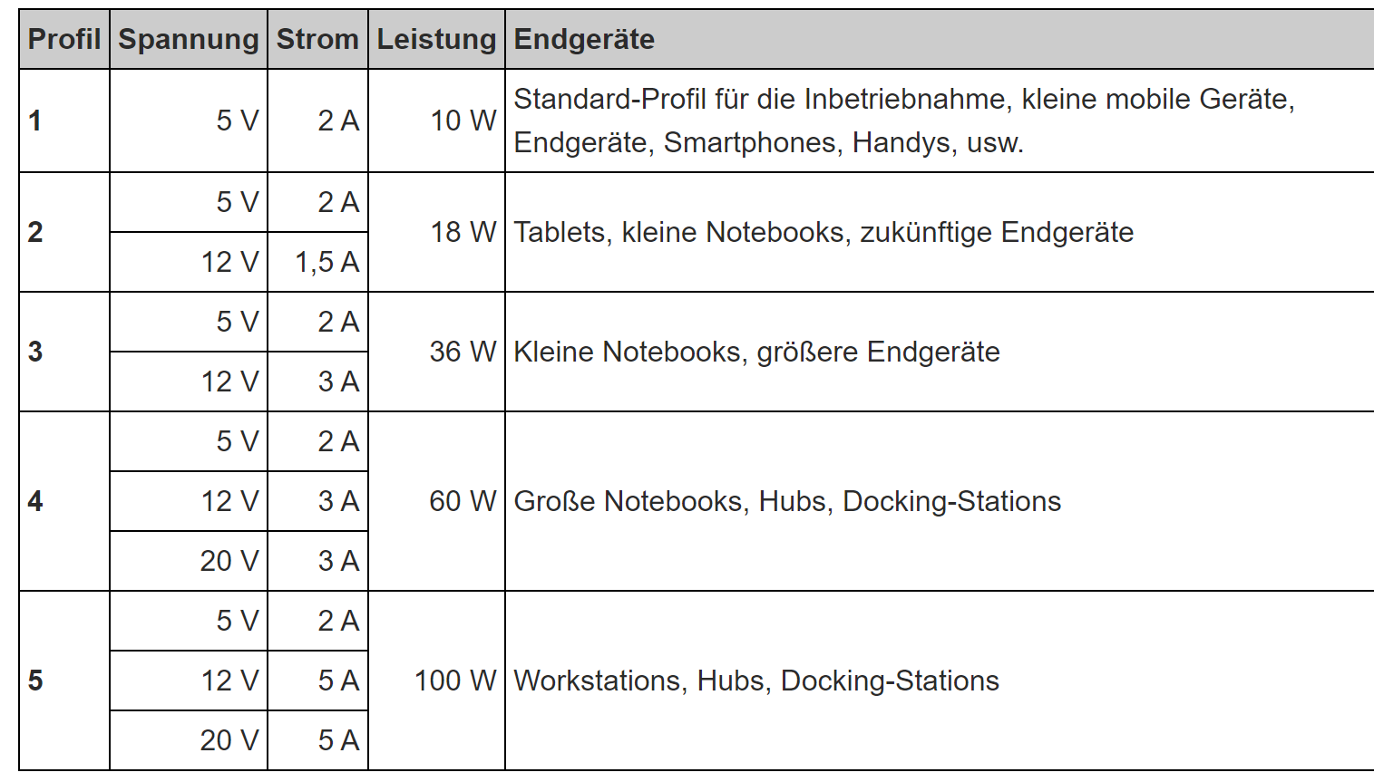

https://www.elektronik-kompendium.de/sites/com/1809251.htm
Angenommen das Notebook möchte mindestens 65W, dann muss dein Netzteil und das Kabel für 100W spezifiziert sein. Genau deshalb müssen die Hersteller mit der neuen Richtlinie die Mindestleistung angeben.

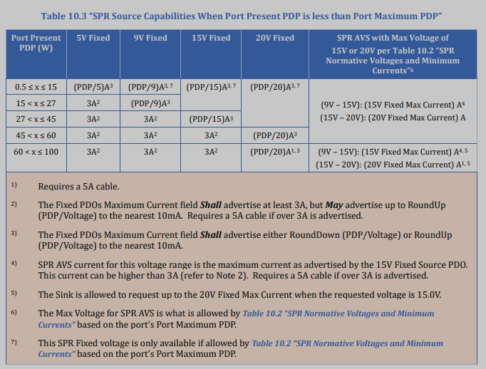

xexex schrieb:
USB-PD kennt nämlich kein 65W Profil.
Ja. Aber die Profile sind alte PD 2.0 Sachen. Seit PD 3.0 gibt es deutlich mehr Flexibilität und es können Spannung und Stromstärke unabhängig verhandelt werden. Kulminiert dann in PPS, wo die Spannung komplett variabel ist. (wobei PPS optional ist, und auch oft nicht dokumentiert wenn unterstützt)
Kabel ja, weil da gibt es nur 60W, 100W und dann 240W.
Aber die Profile sind heute quasi nur noch die Mindestanforderungen an Netzteile und wie man die Wattzahlen angeben muss, damit eine Kompatibilität garantiert wird.
Ein Netzteil kann ohne Probleme 15V mit 5A anbieten wenn es möchte. Es darf sich deshalb nur nicht als 75W bewerben ohne nicht auch 20V mit 3.75A zu unterstützen, wie der Standard das vorschreibt.
Es ändert nichts an der Profilen, ein Kabel bis 60W funktioniert nur bis 60W, du brauchst noch immer ein Netzteil was 100W liefern kann oder ein Gerät was sich auch mit 60W zufrieden gibt. Das Problem gibt es nicht erst seit gestern. Ist aber auch kein wirkliches Problem, die 100W Kabel kosten kaum Aufpreis, ist aber eine schöne Falle wenn man nicht drauf achtet.
Ok. Nochmal in gaaaanz langsam:
  • Beim Kabel habe ich dir zugestimmt. Die nächste Stufe oberhalb von 60W ist 100W, ja.
  • Beim Netzteil liegst du falsch. Ein 65W Netzteil kann standardkonform 65W liefern. Das ist vollkommen ok. Aus den 65W ergeben sich eben nur welche Spannungen und Bereiche an Stromstärken mindestens unterstützt werden müssen. Das Netzteil muss keine 100W unterstützen. Eine Angabe von 65W bei PD heißt es müssen 5V bis hoch zu 3A unterstützt werden. 9V von den knapp unter 2A bis hoch zu 3A, 15V von knapp unter 2A bis hoch zu 3A. Und 20V ab 2.25A bis hoch zu 3.25A. Der Rest ist optional. Heißt, es wäre zB nicht garantiert, dass ein 40W Netzteil 20V liefern kann. Das ist erst ab 60W PD Netzteilen garantiert. Und nie von PD garantiert ist das ein Netzteil zB mehr als 3A bei 15V kann. Aber es ist erlaubt und ok via PD anzugeben. Nur auf der Verpackung müssen die Watt nach PD stehen. Und ein Notebook sollte angeben, was die Minimalanforderungen in Watt nach PD sind, damit das Netzteil garantiert geht.
  • Deine verlinkte Tabelle ist gut alt. Ist mir beim ersten Lesen gar nicht aufgefallen. Weil die 12V waren nur ganz am Anfang verpflichtend. Die sind schon lange deprecated und nicht mehr verpflichtend. Profile sind veraltet. Jetzt gibt es PDOs. Und die geben an bei Spannung X Ampere von Y bis Z.
    • Oh schau mal da. Es gibt Grafiken und Tabellen aus dem Standard dazu. Kein Grund eine stark veraltete Tabelle aus einer Zweitquelle heranzuziehen für einen Punkt den es quasi seit Marktverfügbarkeit von USB-C nicht mehr gab. Ich glaube die Switch ist eines der ganz wenigen Beispiele für ein Gerät dass an den alten Profilen hängt und auch explizit 12V will (am Dock), die moderne PD Netzteile nicht garantieren.
  • Ach und um das nochmal absolut klar zu stellen: die alten Profile haben nichts mit den Kabeln zu tun und was die können. Die Kabel haben keine Profile. Die haben Bits wie "kann 5A" (anstatt den Standard 3A) und "kann 50V" (anstatt den Standard 20V) und "kann EPR" (Die Kombination aus 5A und 50V nach EPR -> die vollen 240W)

Zu USB-Netzteilen mit mehr als 100 Watt. Ein Hersteller darf die Gesamtleistung eines Netzteils angeben wenn das zwei (oder mehr) USB-C (o. noch zusätzliche USB-A) Buchsen hat,
selbst wenn bei einem Anschluss nicht mehr als 60 Watt möglich sind.
Das widerspricht den Vorgaben der USB-IF.
Die USB IF schreibt vor, dass ein zertifiziertes USB Netzteil als Ladeleistung die Ladeleistung des stärksten Ports an gibt. Außerdem schreibt die USB-IF vor, dass jeder Port mit der verfügbaren Ladeleistung gekennzeichnet wird.
Aber was die USB-IF vorgibt ist herzlich egal, da es praktisch keine zertifizierten Konsumer-Netzteile mit Type-C gibt. Bei Amazon sind die meisten mit Type A Ports und nicht zertifiziert.
Noch eine Bemerkung am Rande, der Artikel macht mit einem Photo eines Steckers mit dem Schriftzug "Anker" auf. Das ist typisch Computerbase. Eigentlich hätte man ein man den Stecker eines zertifizierten USB-Kabels zeigen können. Dass man Anker wählt ist doppelt witzig, weil Anker in den letzten 2 Jahren kein einziges Produkt bei der USB-IF zertifizieren hat lassen.
mkossmann schrieb:
Beispiel dafür: Ugreen Nexode 300W. Da ist es aber auch sauber dokumentiert, was die Anschlüsse können
Das ist ganz sicher was die Beschriftung anbelangt, eines der besseren Beispiele, aber auch nicht von der USB-IF zerifiziert.
@mkossmann
Noch eine Anmerkung wegen AM5 und USB4: der ASMedia 4242 wurde Januar 2024 bei der USB-IF zertifiziert. Also der war sehr spät dran.
Aus den USB Logo Usage Guidelines
Den Trivialen Fall mit einem Port lass ich mal weg.
3 Ports mit grantierten 45 W, 15 W und noch Mal 15 W. In Summe 75 W. Das Ladegerät wird laut USB-IF mit 45 W angeben.
Was ich persönlich auch noch wichtig finde ist die maximale Leistung die das Gerät aufnehmen kann. Das sollte unbedingt in der BA ausgewiesen sein.
Das nächste Beispiel zeigt ein Ladegerät, das Ports geteilter maximaler Ladeleistung hat. D. h. nicht alle Ports können gleichzeitig mit voller Leistung betreiben werden.
Das Gerät hat 3 Ports mit je 45 W kann aber insgesamt nur 60 W bereitstellen. Dies muss wie folgt angegeben werden.
Der letzte Fall ist ein gerät das beides hat, Ports mit garanierter Ladeleistung und Ports geteilter maximaler Ladeleistung:
Ich finde es bezeichnend, dass die Hersteller der USB-Netzteile ihre Geräte nicht zertifizieren lassen.
Könnte es sein, dass die meisten der Geräte gar nicht oder nur eingeschränkt kompatibel zu USB Power Delivery sind?
