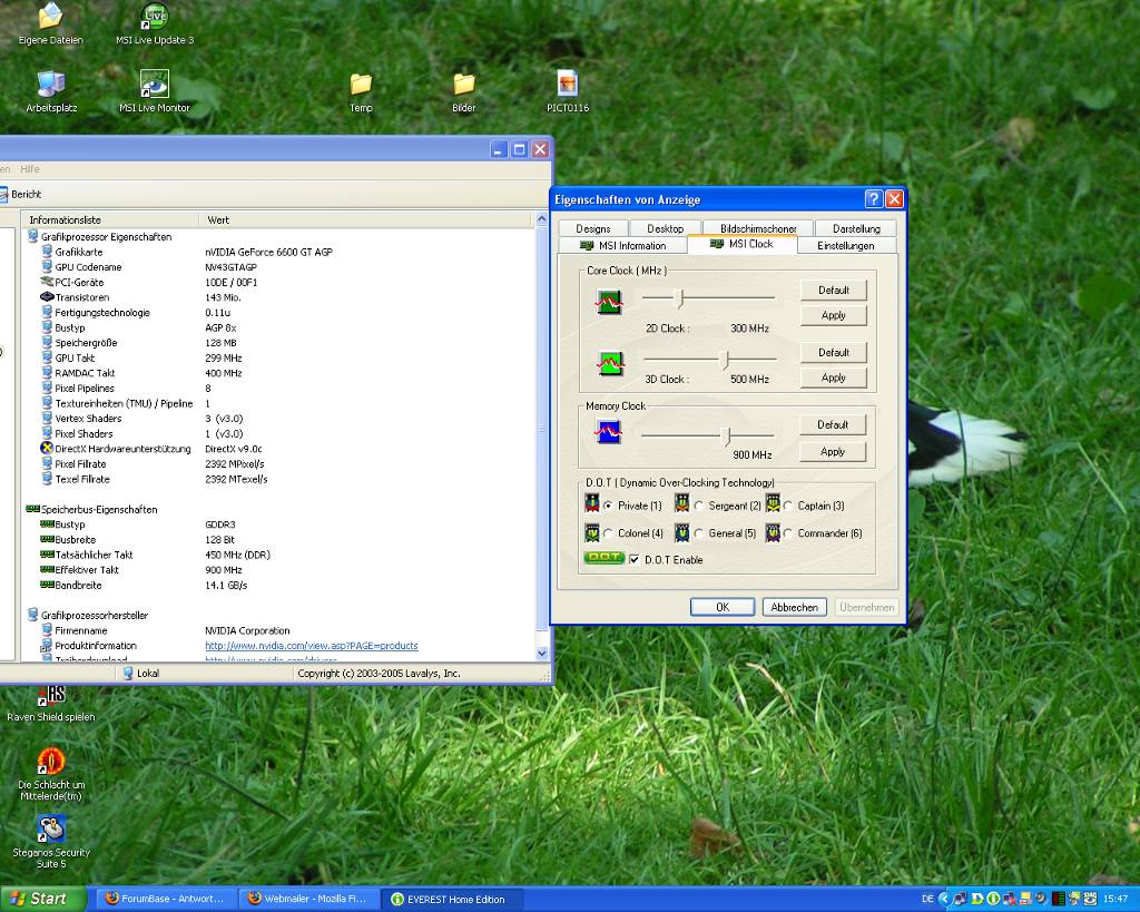

Wolverino schrieb:Achso, und mit DOT kann man dann einstellen das auf 500 (z.B) taktet wenn ich ne 3D Anwendung hab?
Nein, nicht direkt! Du kannst nur in Prozent angeben, wie viel sie sich übertakten soll.
du kannst maximal 10% einstellen.
So sieht das dann aus:
GeForce 6600GT
- Nov. 2004
- 323
Wolverino schrieb:Aja, und Commander sind 10 % ?Lustige Bezeichnungen ; ).
Ja!
