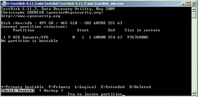

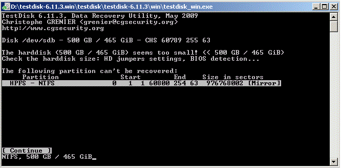

Nun Testdisk habe ich heute getestet. Leider bekomme ich die Meldung"Harddisk seems too small!Check the harddisk size HD jumpers settings, Bios detection."
Mache gerade einen Deeper Search!
An was kann das liegen dass er sagt meine Harddisk is zu "klein"??
Habe das Bild von dem Search angehängt!
Update: Hier sind nun die beiden Meldungen von Testdisk!
Bin langsam schon am verzweifeln!

Nun, es scheint hier etwas anders gelagerte Probleme zu geben.
Die vom neuen RAID-Controller freigegebene Arraygröße ist um 12 Cylinder*16065= etwa 192.000 Sektoren kleiner als sie am anderen Board bei der Erstellung des dynamischen Volumes war. Daher scheint auch die Nichterkennung des Dynamischen Datenträgers zu kommen, weil das System auf die hinten liegenden Partitionierunginformationen nicht mehr zugreifen kann.
Testdisk meckert, weil das Ende der Partition außerhalb des zur Verfügung gestellten Arrays liegt und es daher nicht in der Lage ist, zur Kontrolle den Bootblock-Mirror vom Ende der Partition einzulesen
Das Neuschreiben des MBR mit Testdisk hat in dieser Situation keinen Sinn - zuerst muss dieses Problem behoben werden.
Das deeper search kannst Du also abbrechen.

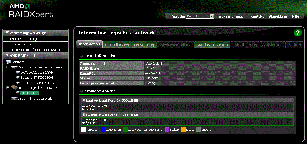

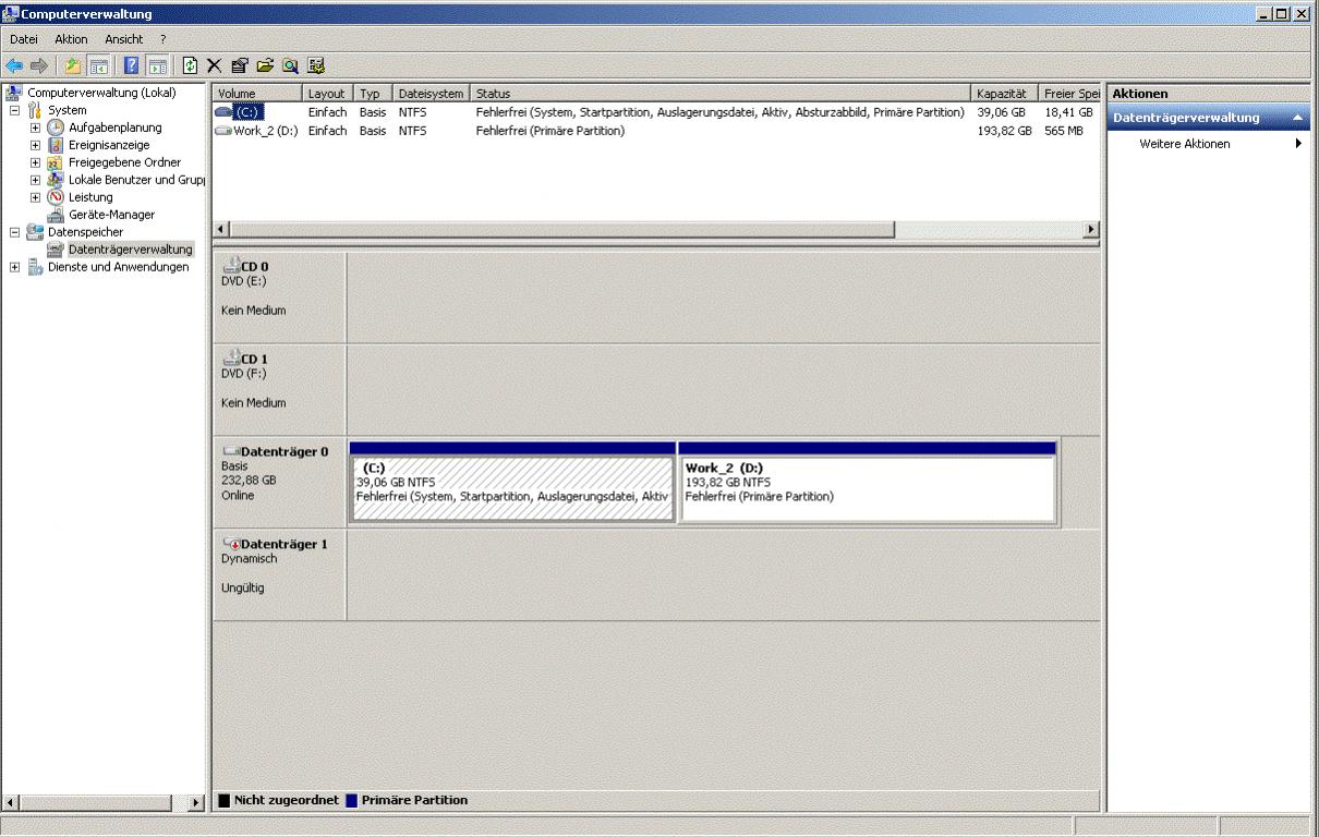

1. Einen Screenshot deiner Datenträgerverwaltung (mit der Systemplatte und dem RAID in der graphischen Anzeige
2. Die Port-Anschlussreihenfolge der Geräte an Deinem Board (Wird das im RaidXpert ausgewiesen? - wenn ja, Screenshot)

Hier schon mal die gewünschten Bilder

Sehr schön - Die Raidplatten sind an Port 5 und 6 angeschlossen.
An welchen Port hängt die 250er mit dem System - ist das eine SATA oder eine IDE?
