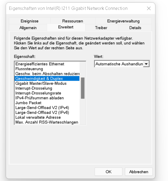

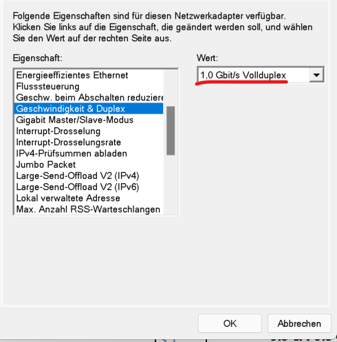

Hier rumgespielt?
oder hier?

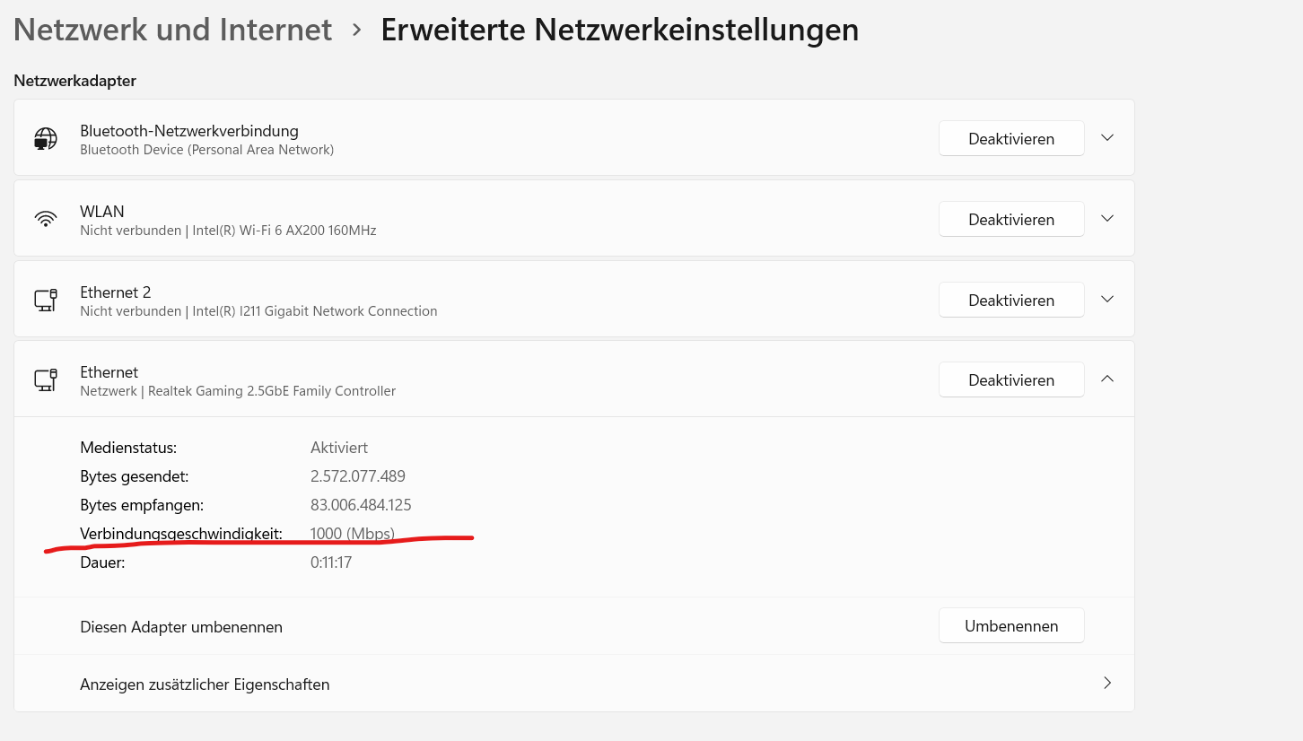

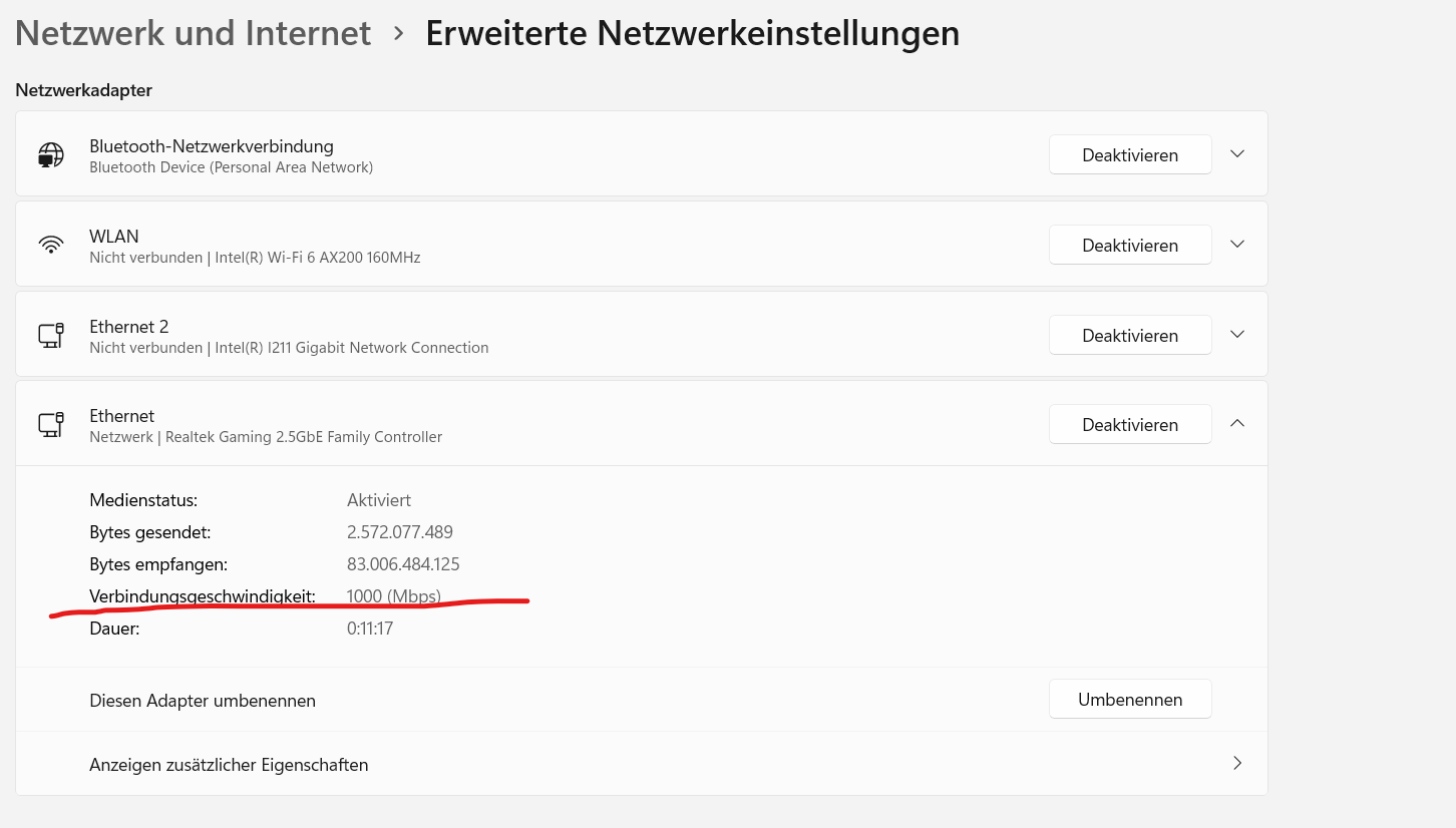

Was steht denn an folgender Stelle wenn du direkt am Router hängst?
wenn ich direkt rangehe wie bei dir 1000mbps.
wenn der switch dazwischen ist nur 100mbps
Reaktionen: derchris
