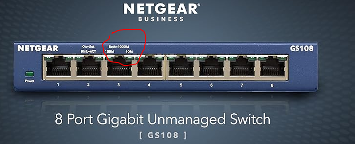

Verifizierte 100Mbit/s Anzeige:
ZyXEL GS-108B V3
ZyXEL GS1200-5 / GS1200-8
Netgear GS108v4

https://www.amazon.de/NETGEAR-Verteiler-lüfterloses-Metallgehäuse-Lifetime-Garantie/dp/B000092RRM
hust - Unmöglich also ....
Sry aber das ist die geiz ist geil Mentalität - wenn man bei den entwas hochpreisigeren Produkten sucht, dann findet man sowas eigentlich überall - außer bei D-Link, aber D-Link war noch nie für Qualtät berühnt bei hohen Preisen.

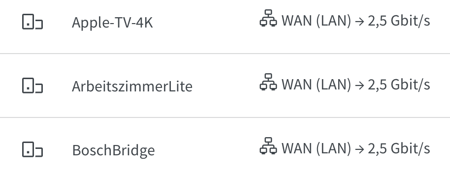

areiland schrieb:
dann sehe ich in die Netzwerkübersicht meines Routers. Der sagt mir das nämlich auch.
Ist das so? Wenn zwischen Router und Client ein Switch hängt siehst du trotzdem im Router, wenn der Client auf 100MBit zurückfällt?
Wie oft loggst du dich in die Oberflächen ein und checkst die Link Speeds?
Wenn die Switches natürlich verbuddelt sind, kann einem das egal sein. Da muss man sich zwangsweise anders behelfen.
Reaktionen: Roesi
@areiland Nein das ist quatsch, sobald der Router zum Switch eine Gigabit Verbindung hat, zeigt der alle Geräte hinter dem Switch als "Gigabit" an, egal wie schnell die mit dem Switch verbunden sind. Nach der Logik haben alle meine Gigabit Geräte eine Anbindung mit 2,5G.

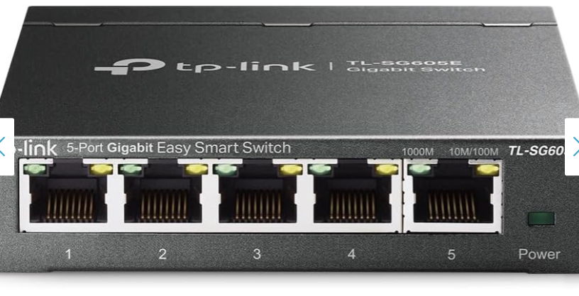

Mein TP-Link TL-SG605E zeigt das auch an mit Leds
