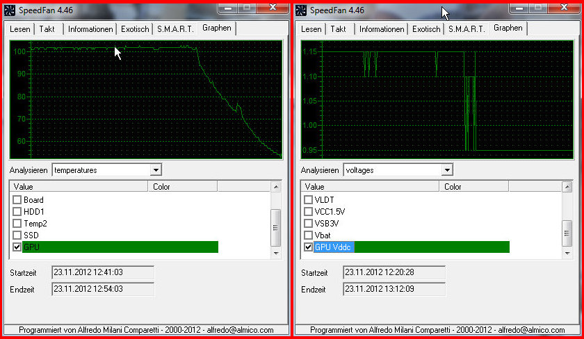

Idle-Temps sind irrelevant.
ab ca 103° throttelt 'ne 6800er - und läuft nach dem Abkühlen völlig normal weiter.
