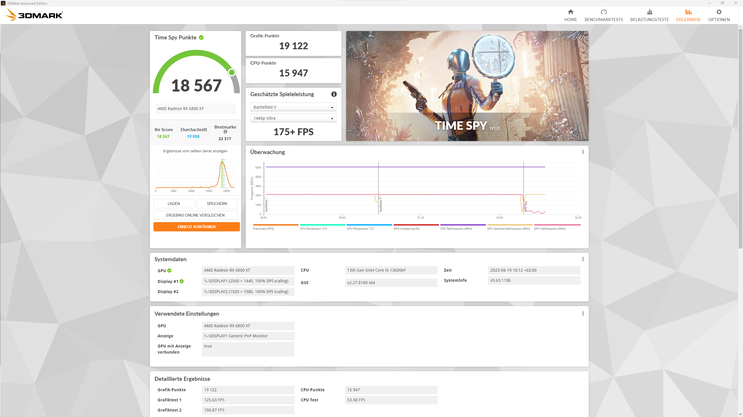

So schauts aus:
HT Temp max 92grad
GPU Temp max 63grad
Prima.
Wenn dein Rechner mit den Einstellungen stabil läuft, die Temperaturen passen und die Grafikleistung für deine Spiele ausreichend ist, bei entsprechend hohen Einstellungen, dann ist doch alles okay.
Die Einstellung kannst du dir im im Treiber als Profil abspeichern. Für den Fall dass du noch mal Veränderungen vornimmst.
