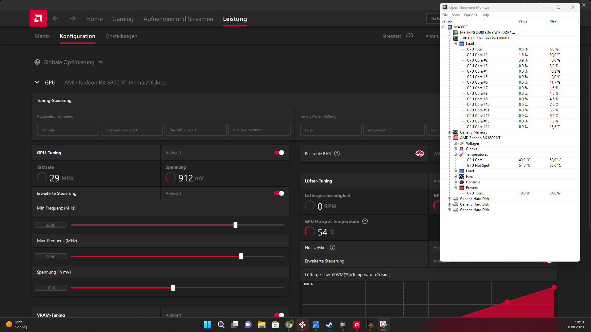

Das wäre Klasse wenn wir das hinbekommen könnten. PowerTarget ist auf 0 ja und auslesen tue ich mit OpenHardwareMonitor und der Adrenalin Software
bei 1010 auch abgeschmiert

@Robert83 ok kenne ich jetzt nicht aber wenn es mit den Werten vom Treiber übereinstimmt, siehst du die Werte auf nem 2. Bildschirm ? bei HWinfo liest er halt immer den maximalen Wert aus, selbst wenn er durch ist kannst du dort die Werte direkt auslesen die er beim benchen erreicht hat, oder halt bei GPU-Z durch den Graphen, der verschwindet dann aber nach kurzer Zeit wenn keine Last mehr anliegt,
daher nehmen ich und die meisten hier HWinfo weil man dort auch Screenshots von machen kann ohne Zeitdruck zu haben, die ausgelesenen Werte kannst du dann auch jedesmal vor dem benchen auf's neue zurücksetzen
