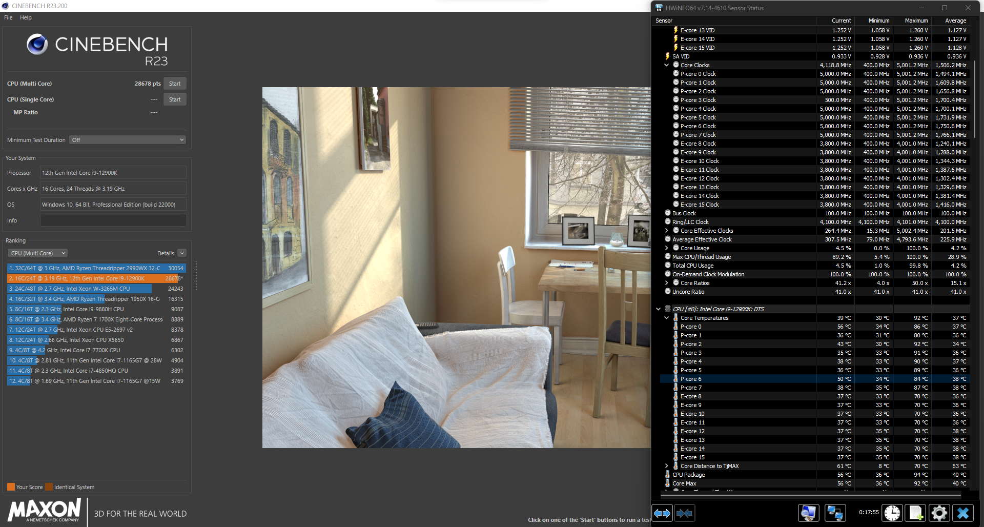

Kitty26 schrieb:
Im Uefi habe ich es so eingestellt, dass die CPU in PL1 - 155 Watt nehmen und in PL2 - 241 Watt und kann seinen Takt gut halten.
Die Load Line Calibration ist auf 5, Core Ratio auf 41, 1,335 Volt mit minus - offset von 0,025 Volt.
Ich hatte nochmal Cinebench R23 in Echtzeit mit HWinfo laufen lassen und mein Zimmer gehört zu den wärmsten im Haus....+ der Staubschutz vorne musste ich mal wieder reinigen.
Trotzdem habe ich noch immer gute Temperaturen, aber die 6 Lüfter am 360 Radiator liefen schon mit 2000 rpm ( noch nicht max ) + Pumpe auf Max.
Die Wärmeleitpaste hat auch einen Anteil daran > "Thermal Grizzly Kryonaut".

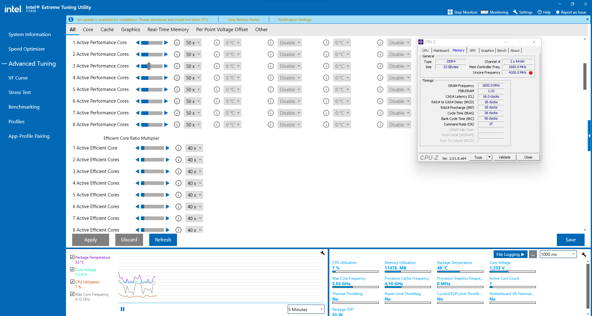

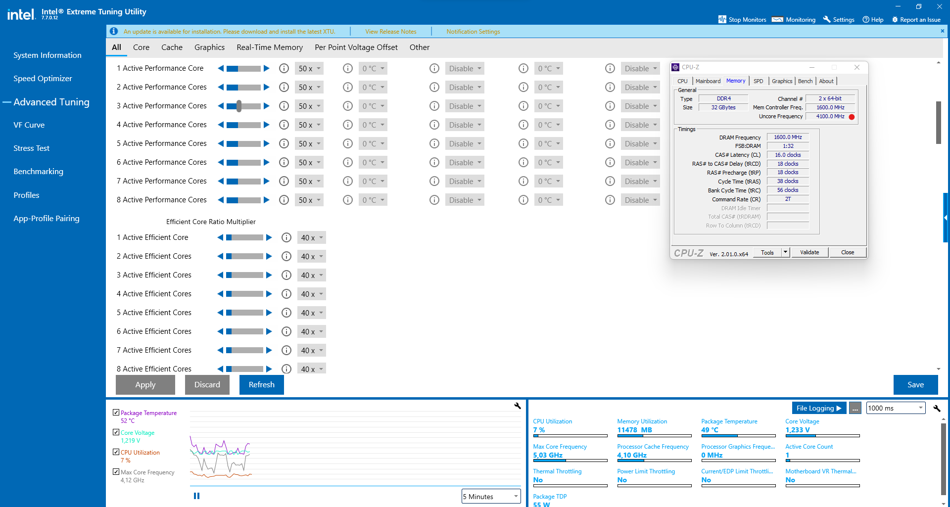

Die CPU Core Ratio läuft allgemein auf 41, also bei Asus heißt sie so.
Die Hauptwerte > P-Core läuft Allcore auf 5 GHZ und E-Core auf 4 GHZ.
Ich zeige es mal in "Intel Extreme Tuning Utility" + "CPU-Z" und habe es mal mit einem roten Punkt markiert.
Reaktionen: stiipe
oh ok scheint so als hättest du die Pcore auf 50
die Ecore auf 40
und die Ratio auf 41
leider funkt bei mir dieses intel xtu nicht.
Reaktionen: Kitty26
yes, hab schon 27999 pts erreichen können, stabil mit super temperatur.
danke Kitty das funkt :), habs dann im BIOS statt XTU eingestellt.
Reaktionen: Cuddles und Kitty26
