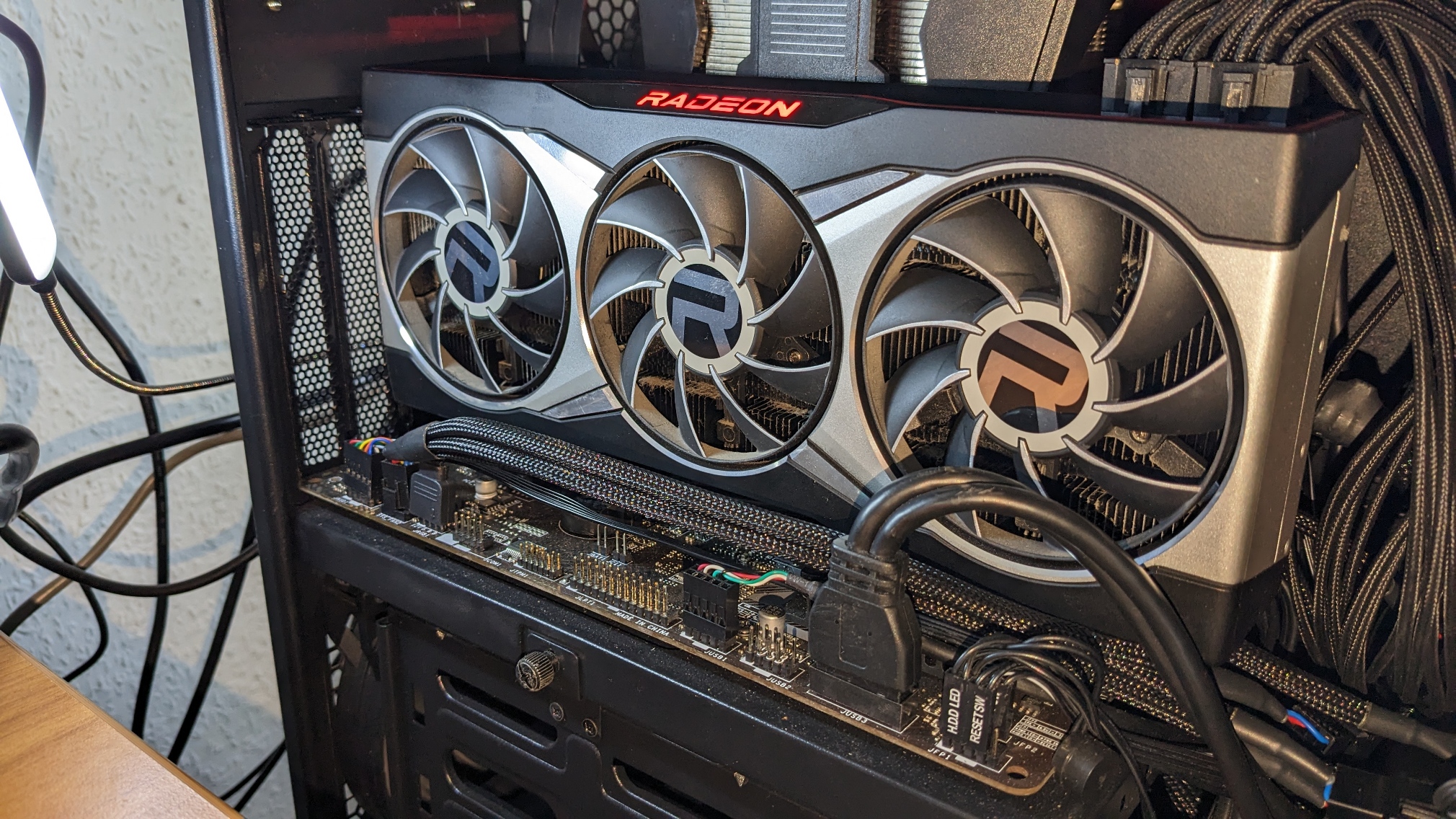

Meine 6900xt Referenz Karte von AMD läuft mit 1100mV und erreicht bei weitem keine so hohen Temperaturen und meine Karte ist 2.5 Slots groß.
Mal abgesehen davon das die Gigabyte eh´ nicht das gelungenste custom design der RX6800XT ist versuche dich an einem besseren Airflow und dem undervolten. Ich gehe allerdings davon aus das du wohl um eine Neumontage des Kühlers nicht herum kommst. Hier gibt´s brauchbare Tips.

@GOOFY71 es geht hier nicht um die Referenzkarte
Klar, es geht um den Kühler, aber der sollte nicht schlechter sein als die Referenz?
doch tut er, ich hab die Karte seit Herbst 2021 im System und weis wovon ich rede
