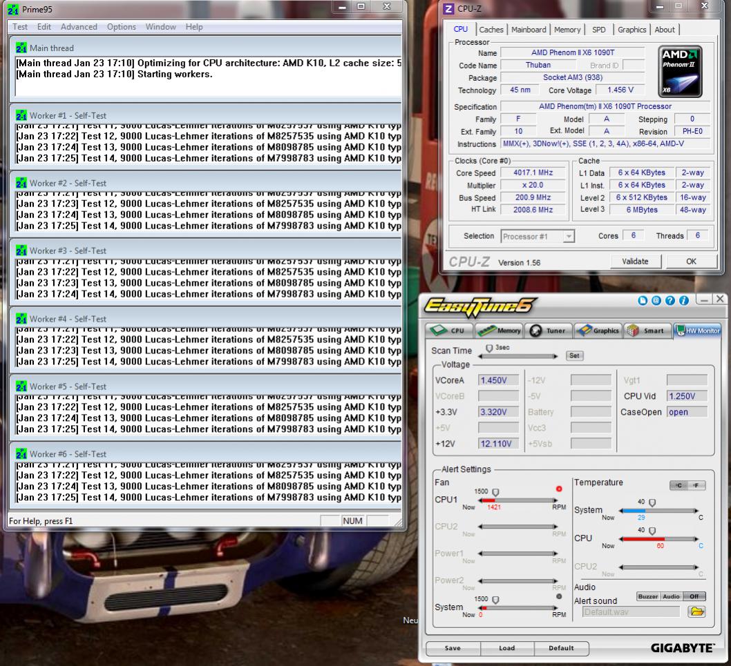

Was mir nicht in den kopf will ist das die cpu trotz H70 so warm wird. Ich bin jetzt bei 60°C und es tut sich schon seit 10min nichts mehr. Eine H70 ist doch im Normalfall viel besser als mein Mugen 2 oder !?

Sollte sie eigentlich, denke ich.
Hab bei der h70 die standardlüfter am radi durch 2 led lüfter getauscht, falls das erwähnenswert ist.
Wenn der cpu normal läuft, also gta IV oder desktop kühlt sie ja auch auf 25 grad. nur bei 100% last gibts da halt probleme.
Vielleicht einen Gehäuselüfter andersherum nochmal einbauen? Wäre ärgerlich da alles mit dem Kabelmanagement wieder total aufwendig wäre.

Seltsam, aber was soll ich dagegen tun? Ich lass mal eben prime laufen. Hat ja jetzt 0,025 vcore weniger
Temperaturen sind um 4 Grad gesunken. Ist ja nicht so der Burner
Vergesst es.Nun sind es wieder die gleichen Temperaturen.

Ist fraglich welche LED Lüfter.Kannst ja mal so testen die Tage:
Vorne rein,klar.
Oben raus.
Seite rein.
Hinten Raus.
Aber kommt immer auf die Lüfter an die verbaut sind,wie gut sie die Luft durch den Radi Drücken/Ziehen......
Ich hab für mein AthlonII x3 @ rund 3,65 GHz um 1,53V + NB Kühler nen 120er hinten und nen 240er im Deckel damits bei max 55-57 °C CPU Temp noch Leise ist bei max 900 U/min(min 300 beim 240er Radi,der 120er dauerhaft mit rund 570 U/min)) mit schlechteren Lüftern am 240er(Yate Loon)mit 2 cm Höhe weil die sonst nicht im Deckel passen.
Viele lassen von Hinten auch reinblasen,damit kühlst nicht mit der Innentemp vom Case.
Dann geh mit der Spannung immer weiter runter in Kleinen Schritten bis die Temps passen unter Prime oder du nicht mehr ins Win kommst.

Also wenn ich auf 1,4 V runtergehe komm ich nicht mehr ins Win.
Ab 1,425 geht es noch.
Hier die Lüfter: (3x für Gehäuse)
http://www.alternate.de/html/produc...E&l1=Cooling&l2=Gehäuselüfter&l3=Case+Modding
Anderer (2x für radiator)
http://www.mindfactory.de/product_i...kasa-Quiet-Red-Fan-1200U-m-17-5dB-A--Rot.html

Alles klar,und das ist nur der mit 900 U/min und der liefert schon mehr als deine fürn Radi.
http://www.mindfactory.de/product_i...-B-Silence-UCTB12-900U-m-11dB-A--Schwarz.html
Mit diesen würd ich sagen rund 5-7 °C weniger:
http://www.mindfactory.de/product_i...Enermax-Magma-UCMA12-1500U-m-18dB-A--Rot.html
