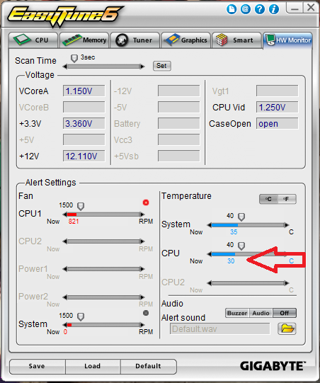

Finde die Temperatur bei ET6 nicht. :freak:
Die Northbridge ist also permanent und auch direkt nach dem systemstart auf 82 °C? kann ich mir nicht vorstellen.
Ich hab einen Sensor meine Lüftersteuerung an der NB der zeigt auch 80°C.
CPU-Temp ist bei ET6 unter HW Monitor, Temperature, CPU, Now
