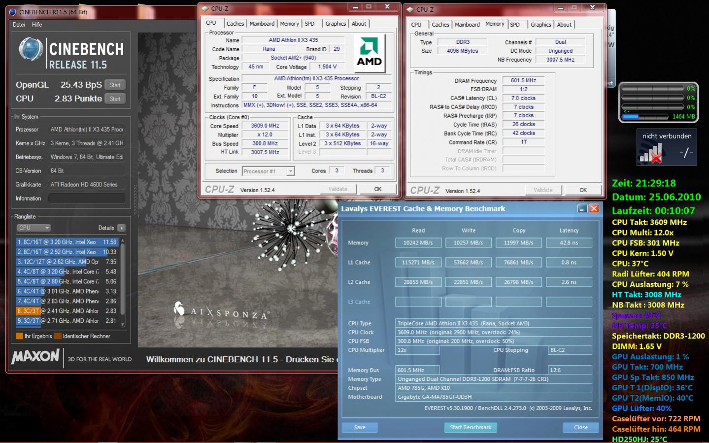

Hab ihn mit 245 laufen lassen. Meldet error. Ich mach euch gleich nen screen von cpu-z.
Sooo. nicht wundern der error ist nicht zu sehen da ich das Programm neu gestartet habe.
