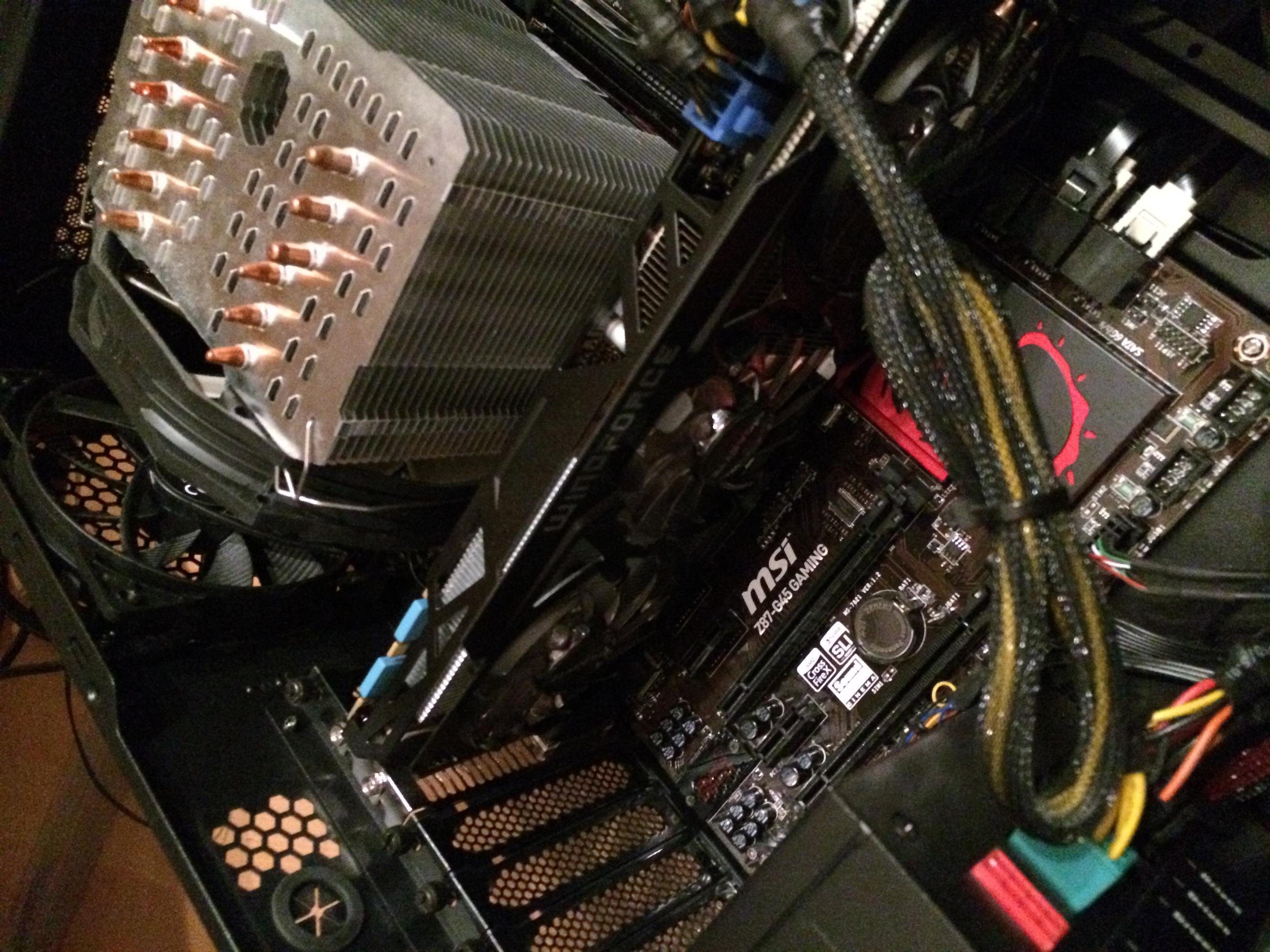

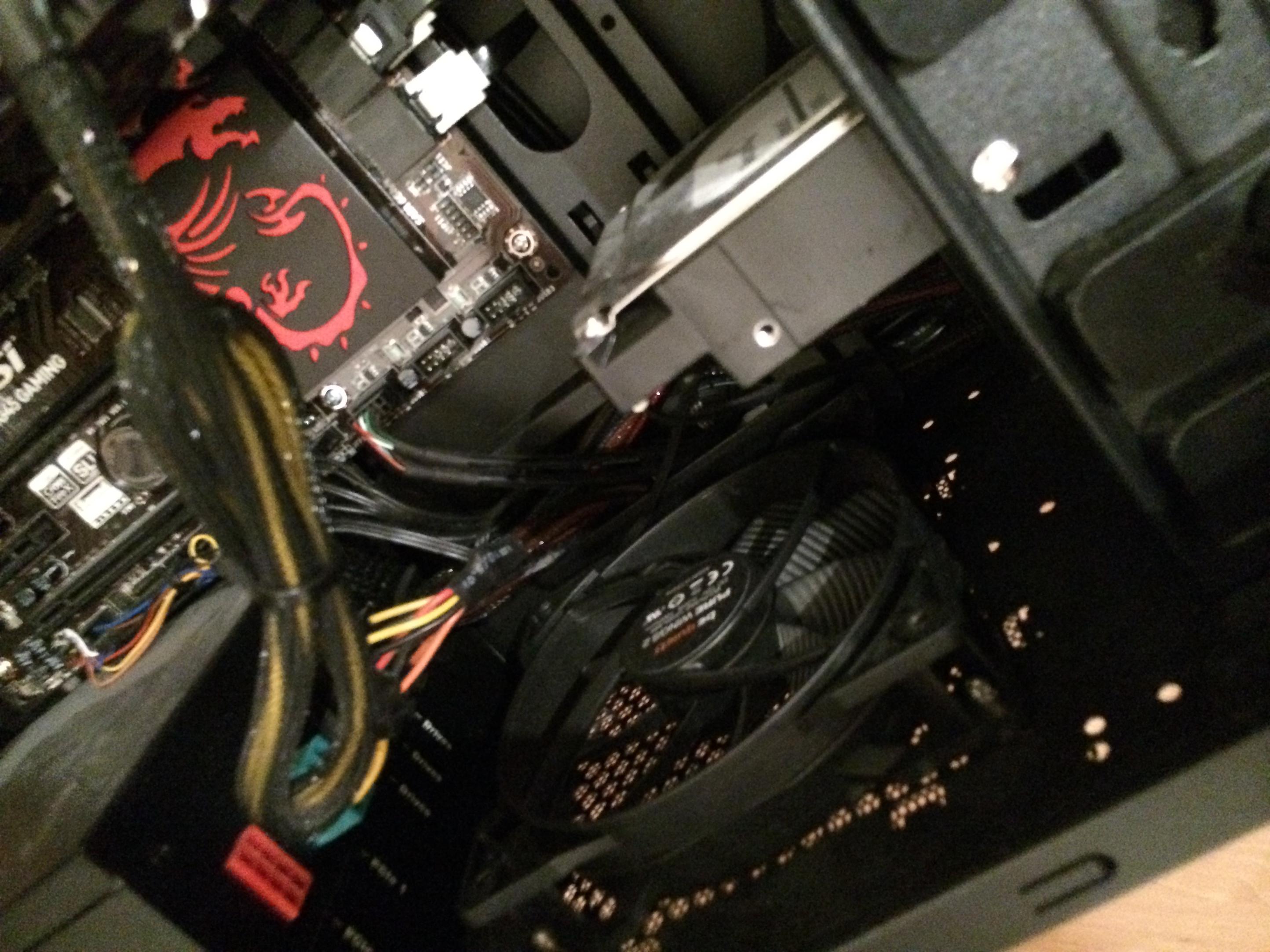

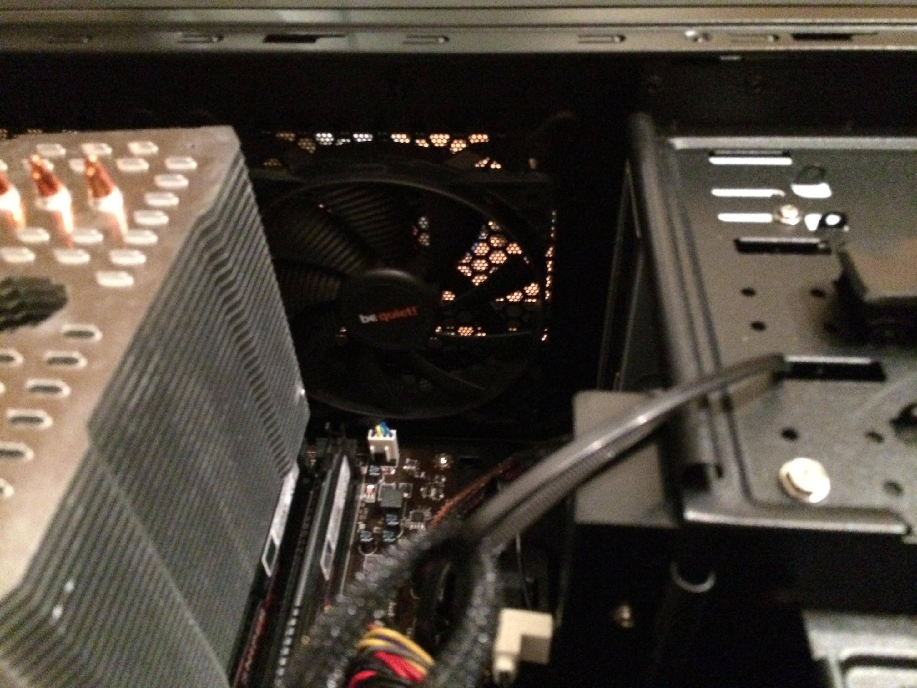

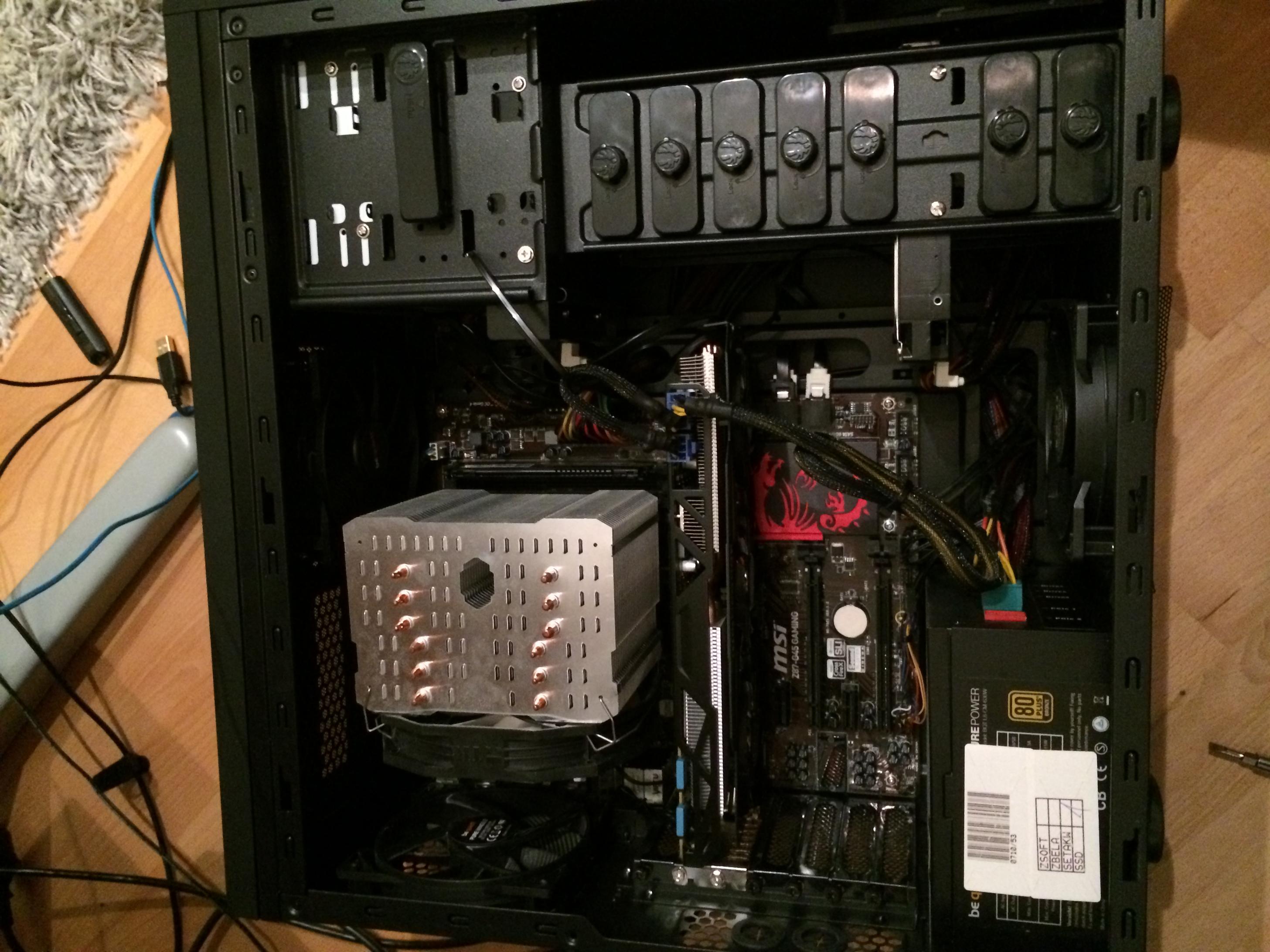

Naja,nicht die besten Fotos(hab ich auch mit meinem Handy gemacht ;-) )
Hoffe man sieht halbwegs ins gehäuse
Moin
Ich habe das Gefühl, dass deine Lüfter teilweise in die falsche Richtung installiert sind....
Den untem am Gehäuse (neben dem Netzteil) würde ich vorne am Gehäuse montieren, so das er frische Luft anzieht.
Der Lüfter hinter dem CPU Lüfter sieht für mich so aus, als würde er Luft nach innen fördern, müsstest du wohl auch drehen.
Beim CPU Lüfter selber kann ich auf den Bilder nicht sehen, in welche Richtung er bläst. Wenn es möglich ist, würde ich den ganzen Kühler um 180° drehen.

Der Hecklüfter ist defentiv falschrum. Umdrehen, auch den Lüfter am CPU-Kühler, falls falschrum. Die Stege müssen zum Heck zeigen, was die Pustrichtung ist.
Edit: Den Lüfter an der Oberseite auf den anderen Lüfterplatz packen.
@TE
Wie die anderen es schon sagten! Bitte den CPU Lüfter auf die andere Seite montieren (180° Drehen) Sodas der CPU Lüfter durch die Kühlrippen Bläst. Den Heck Gehäuselüfter So einbauen das er die Warme Luft aus dem Gehäuse bläst. Den Gehäuselüfter unten, bitte in die Front Verbauen das er die Luft in das Gehäuse rein bläst. Den Gehäuselüfter oben würde ich in den hintersten Einbauplatz im Deckel Verbauen (Das ist aber nicht so schlimm wie du ihn jetzt verbaut hast! --> geht auch)

Der CPU Lüfter pustet in die Richtung des einen Gehäuselüfters hinten.Ich habe mir gedacht,dass der Gehäuselüfter die CPU unterstützen könnte.Ich verstehe aber nicht,wie der CPU Lüfter falsch eingebaut sein sollte,da die CPU ja schon längst "gestorben" wäre ohne einen richtig eingebauten Lüfter.

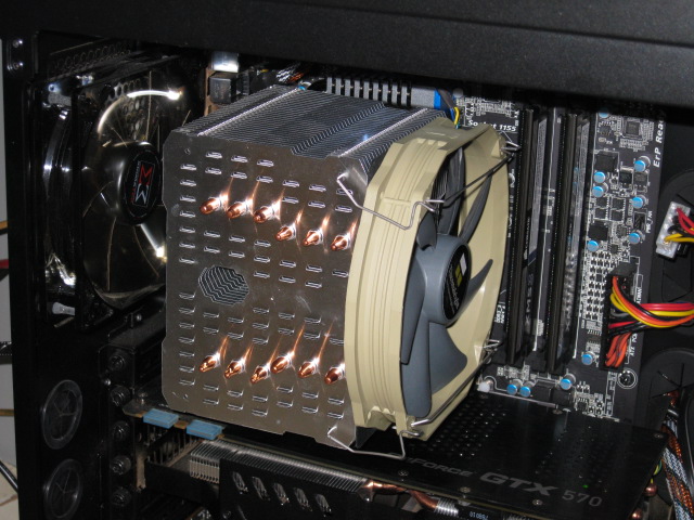

@TE
So sollte es aussehen!
http://www.pqtuning.de/overclocking/kuhlertest/xigmateks1284/bilder/montage.jpg
Außerdem wird es schon gehen das die RAM auf der anderen Seite nicht im Weg sind! Wenn es ein 120mm Lüfter ist gehts auf jedenfall. Aufjedenfall so wie es auf deinen Bilder zusehen ist verschenkst du Kühlpotenzial. Optimal ist etwas anderes! Auch die anderen Lüfter! --> Lüfter unten.

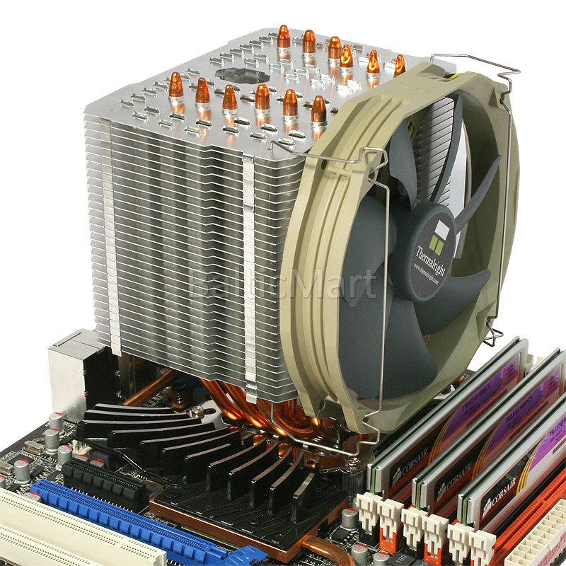

Aber der CPU Lüfter gehört wirklich auf die Ramseite, ausblasend. Bei Dir ist er absolut ineffizient. Schon beinahe passiv. Da kühlt ja nix. Die Rams kann man ja versetzen bzw. baut man immer Lowprofile Rams ein, die flacher sind. Möglich ist auch, den Lüfter an den Haltebügeln ein wenig nach oben zu schieben. Geht bei mir auch.
Siehe Bild, so wirds gemacht! Da gibts auch keine alternative Lösung:
Der RAM ist zu hoch,deswegen passt der Lüfter nicht auf die andere Seite.Ram versetzen ist nur möglich,wenn ich den Kühler abbauen würde.Da ich aber Schiss habe,etwas kaputt zu machen,wird es endgültig so bleiben.
