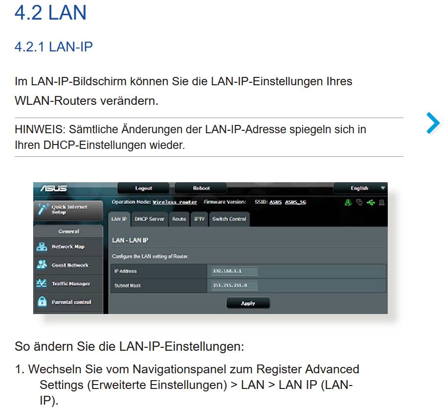

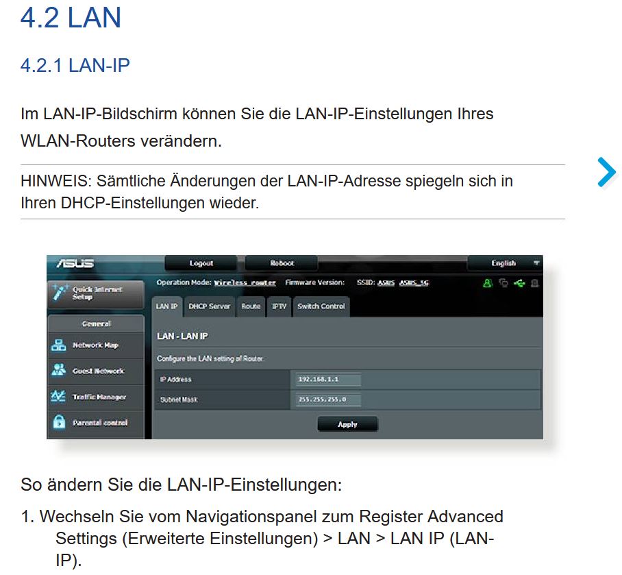

Wo genau muss ich denn die IP "192.168.1.254" eintragen unter LAN?
"Wo genau muss ich denn die IP "192.168.1.254" eintragen unter LAN?"
nicht 254. die hat der Genexis,. sondern eine ip im Bereich des Genexis. also 253 am Ende vergeben.
Also 192.168.1.253 vermutlich unter LAN, da ist auch der dchp server.
Guck mal ob es einen Assistenten gibt für Access Point Mode.

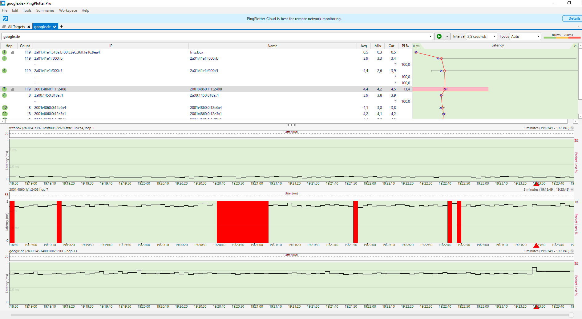

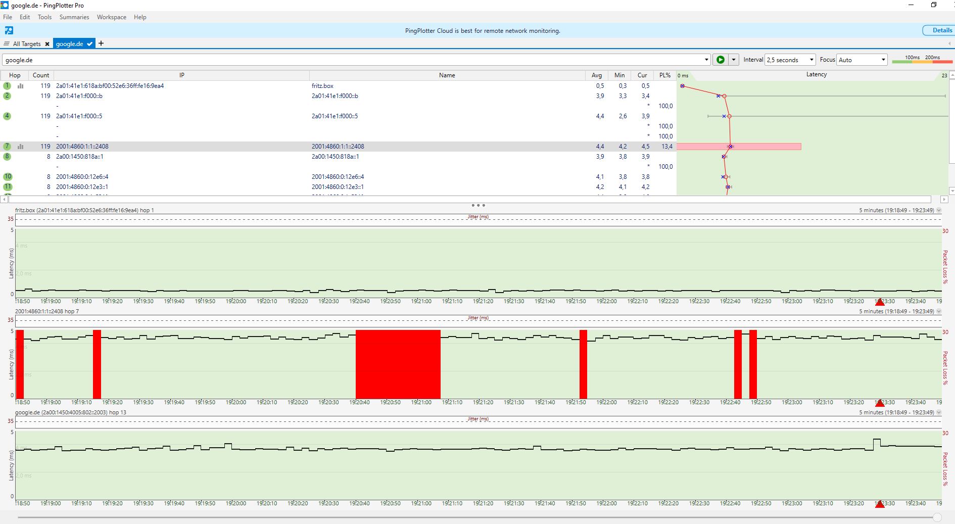

Welche Software würdet ihr empfehlen, für Paket Verluste?
Oder soll ich dafür lieber ein anderen Thread aufmachen?
Nein, ich glaube nicht.
Nach 5 Minuten PingPlotter, sieht es bei mir so aus ( Siehe Bild )
