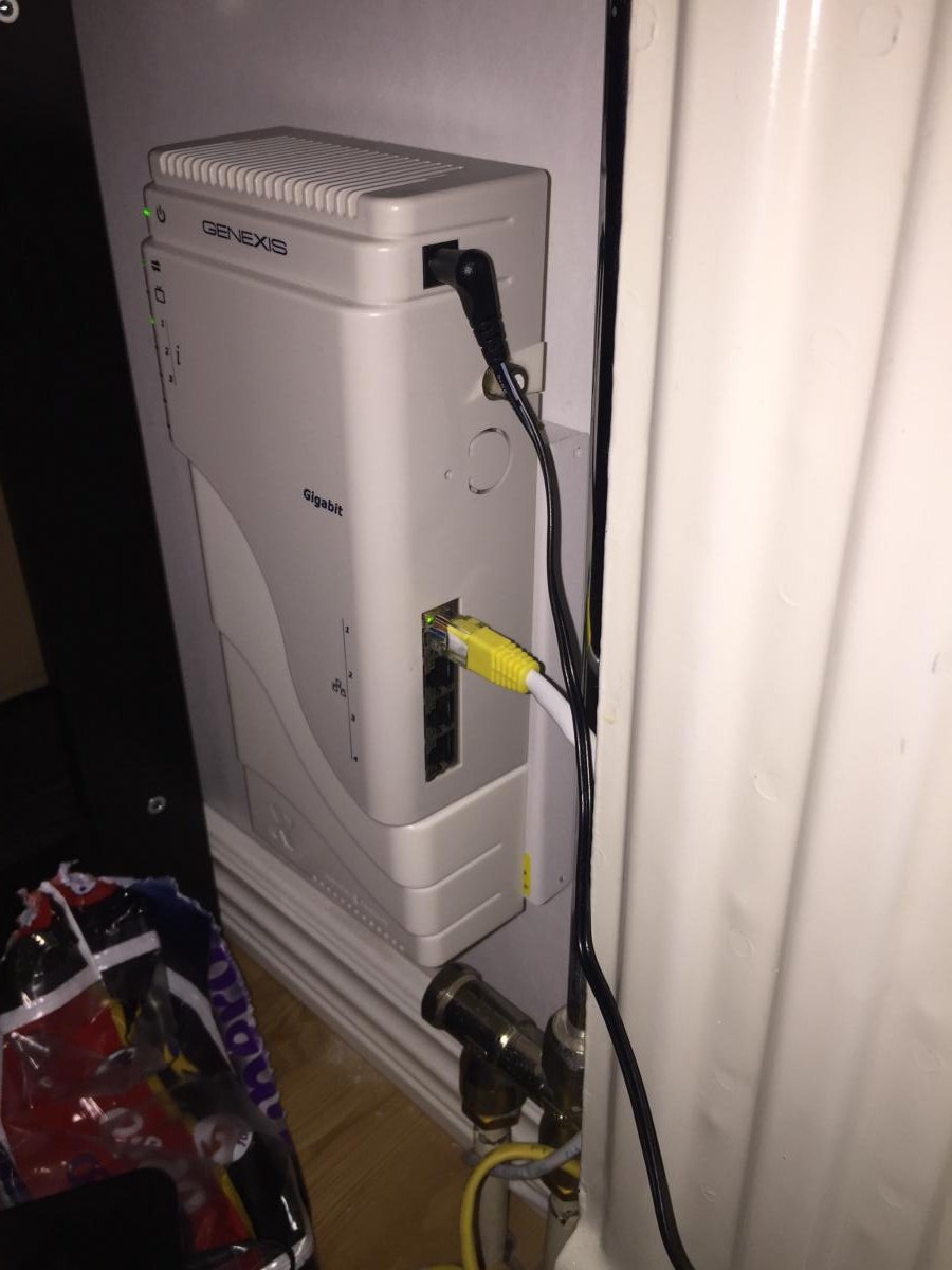

Moinsen, ich habe Glasfaser und möchte gerne meinen Router "DSL-N17U" anschließen.
Leider hat die Glasfaser-Box (Genexis Gigabit) nur Ausgänge für LAN-Ports (Siehe Bild).
Ich kann das LAN-Kabel nicht an DSL-Port am Router anschließen, ist zu groß.
Deswegen habe ich das LAN-Kabel an den LAN-Port angeschlossen. (Also von der Glasfaser-Box an LAN-Port im Router)
Leider bekomme ich so keine Verbindung zum Internet. Der Router meckert immer rum, das die DSL Leuchte nicht leuchtet.
Hat jemand zufällig Erfahrung damit?

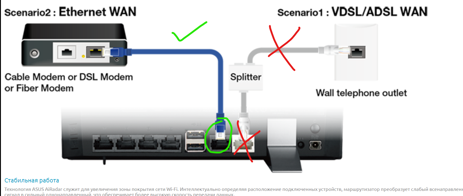

Nizakh schrieb:

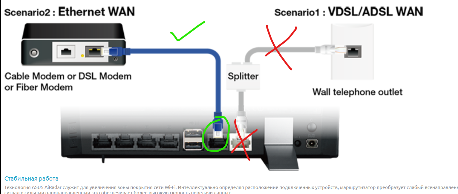

Um es einfach zu machen:

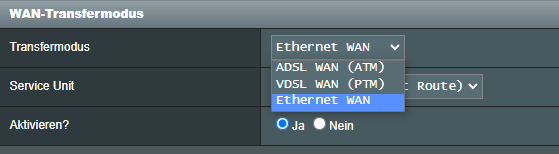

WAN-Port am "DSL-N17U nutzen. DSL funktioniert natürlich nicht mehr.
Die Internetverbindung muss via "Ethernet-WAN" erfolgen. Das musst du im Router umstellen und richtig verkabeln.
Handbuch ab S.61: https://dlcdnets.asus.com/pub/ASUS/wireless/DSL-N17U/G10140_DSL-N17U_manual.pdf?model=DSL-N17U
Was heißt denn richtig verkabeln ^^
LAN-Kabel von Glasfaser-Box an den E-Wan Port im Router?!
Das habe ich auch schon versucht, leider ohne Erfolg. Ich schließe mal den Router an und schicke gleich einen Screenshot von den Einstellungen.
Logisch - DSL hast du ja nicht mehr.

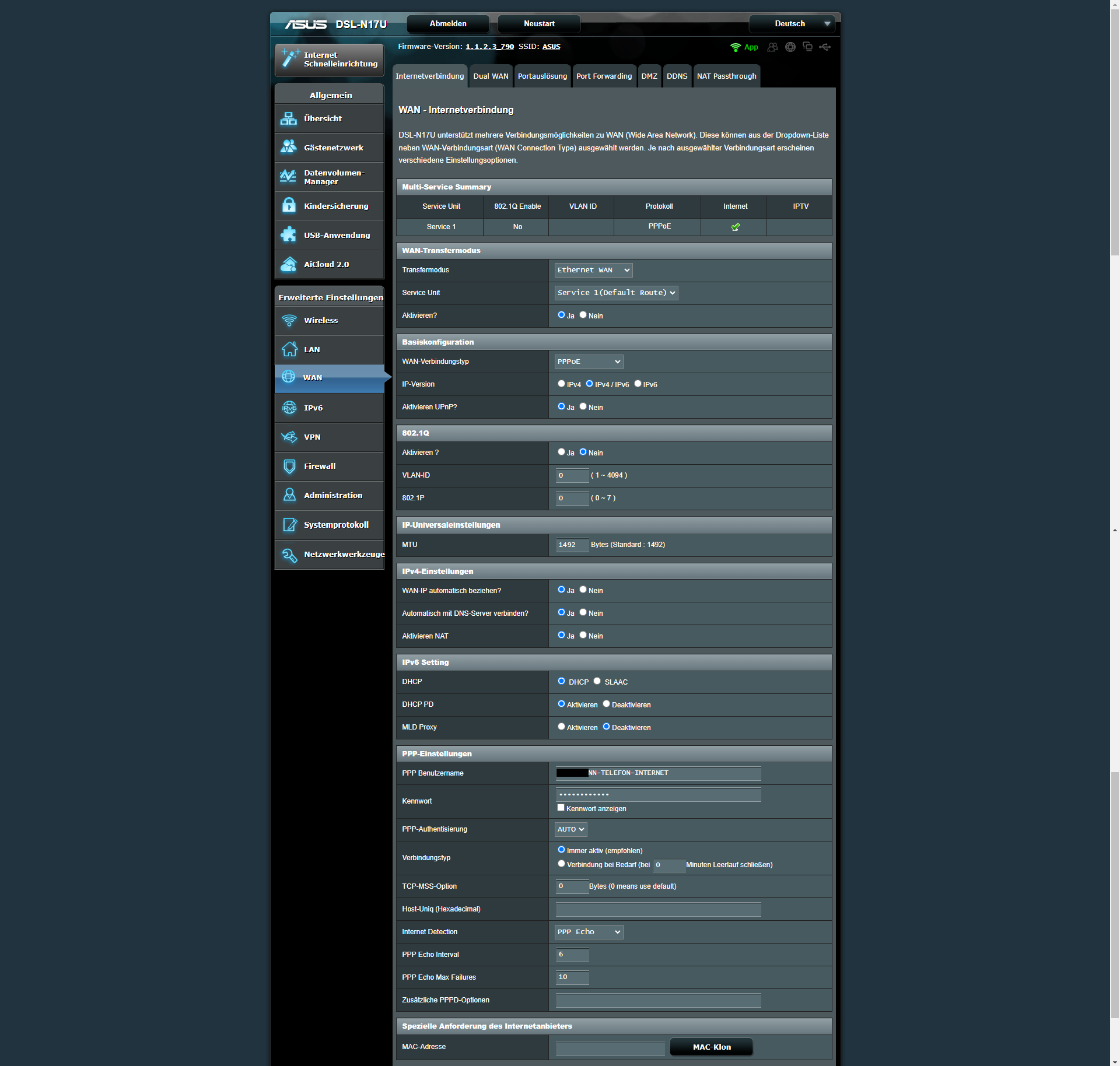

Hier sind die Einstellungen, die ich verwende.
Und JA, die Zugangsdaten sind richtig ^^

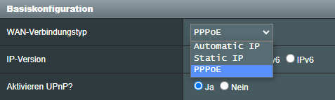

WAN PPPoE Verbindungstyp umstellen. Mach mal Bitte ein Screenshot von dem Drop Down Menü, welche Optionen werden da angeboten?
Da habe ich schon alles versucht.

Was war jetzt nochmal die Fehlermeldung?
btw, die Einstellungen sehen erstmal OK aus. Passen zur Anleitung vom Anbieter.
ist es auch so verkabelt?
Dann stell das ding mal auf Automatik IP
Eine Fehlermeldung bekomme ich nur, wenn ich oben links auf Schnell-Einrichten gehe. Das die DSL LED Off ist. Aber die brauch ja, glaube ich nicht leuchten?!

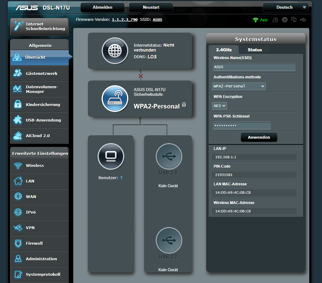

Hier ein Screenshot, von der Startseite (Übersicht)
Habe ich versucht, keine änderung
