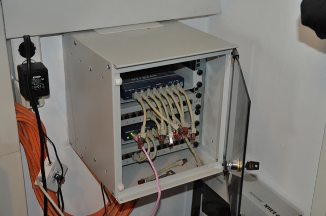

Noch ne Frage, was bringt sowas mit patchfeld 2x und Switch 2x?
1&1 Festnetz
Ach, für später. Jetzt vermisch deine Ansprüche nicht. Hier ging es doch nur um den Anschluss mit Glasfaser und die Verbindung in den OG.
wenn du das Haus dann mal hast und es umbauen darfst dann wird natürlich ein Switch benötigt wenn du willst. Aber der Standort unten(Keller) wird meist gewählt weil dort häufig Platz ist, die Kabel ins Haus kommen, und oft kabelschächte in die Etagen führen. Aber technisch ist es egal wo du ihn hinbaust. Da kannst du dir jetzt schonmal Gedanken machen wo der beste Platz wäre um überall wo du gerne möchtest ein LAN Dose hast. Ich kenne genug Leute die nur 3-4 Anschlüsse im Haus verteilt haben oder auch 1 dose pro Stockwerk und den Rest über WLAN erledigen
