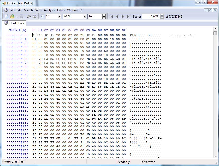

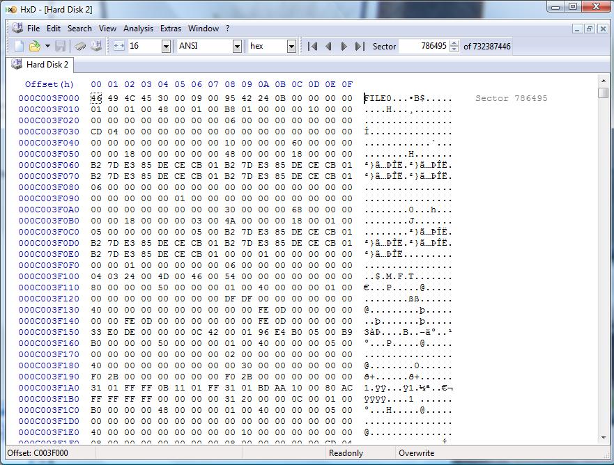

Sieh mal mit Positionierung auf Sektor 786495 nach , was da in der ersten Zeile steht - fängt die mit "FILE0..." an?
Wenn ja, dann haben wir noch eine Chance, das zu reparieren.

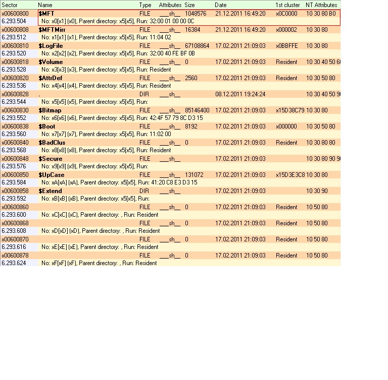

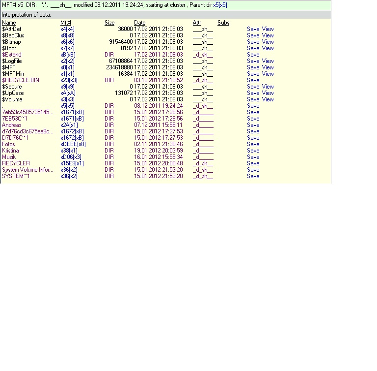

Wichtig ist, dass die Löschung nicht bis in die $MFT gereicht hat, die blieb unversehrt.
Aus den ersten Einträgen da drin ist ersichtlich, dass an wichtigen Metafiles für ein funktionierendes Filesystem nur $Boot und $UpCase in Mitledienschaft gezogen wurden,
die Löschung ging nur bis max. Sektor 408, und sonst waren keine Metafiles da unten angesiedelt.

Nicht in die Anzeige klicken!
Der angezeigte Sektor muss Sektor 65 sein - Falls nicht, abbrechen, Datei nicht Speichern!
- Menü File/Open/ ... (Den im Anhang befindlichen entzippten "$UpCase.bin" auswählen)
- Strg+A (markiert den ganzen Inhalt)
- Strg+C (Kopiert es in die Zwischenablage)
- Menü: File/close (es erscheint wieder die Anzeige von hard disk x)
- Menü: Edit/select block/start: (den eingestellten Wert belassen) ; length: 20000, hex, OK
- Strg+V (überträgt es aus der Zwischenablage - bei popup "File Size change": Abbrechen, Datei nicht Speichern!)
