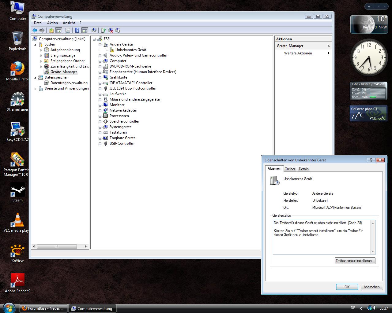

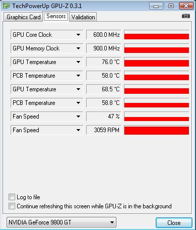

Ich hab festgestellt das meine Grafikkarte 9800gt im Leerlauf um die 75 grad heiß ist.
Desweiteren ist auch nach einer Neuinstallation von Vista im Gerätemanager ein nicht zu indentifizierendes Gerät das sich nicht installieren lässt aufgetaucht. Auf der Frontseite meines Gehäuses funzt der der obere USB auch nicht. gibt es da vielleicht einen Zusammenhang?

... dir fehlt eine ACPI Komponente. Der Treiber kommt normalerweise mit dem Chipsatztreiber. Mit der Nachrüstung der Grafikkarte hat das weniger zu tun.

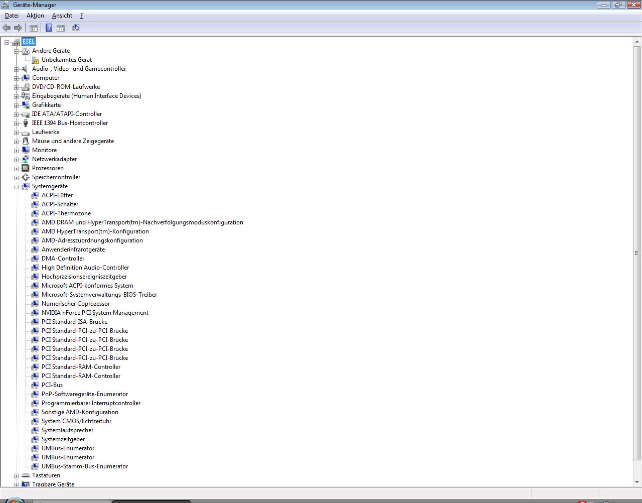

EDIT: erweiter doch mal den Punkt "Systemgeräte" im Gerätemanager bitte.

... Board unterstützt PCIe x16 und verfügt über keine Onboardgrafik. Wegen den Chipsatztreibern wäre es interessant zu sehen, was noch unter "Systemgeräte" aufgelistet ist.

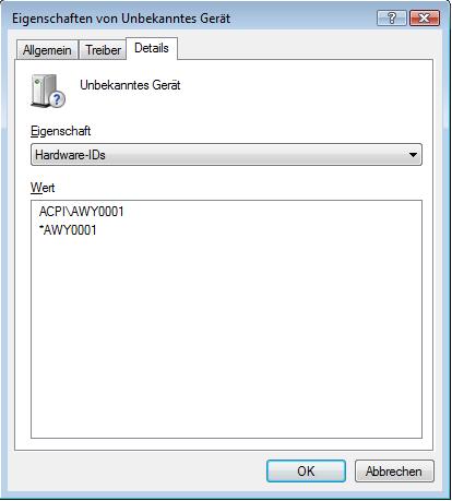

... wenn du auf "Details" gehst in dem Eigenschaftsfenster des "Unbekannten Geräts" kann man mehr Details erfahren (mach bitte einen Screenshot). Die Nforce-Chipsatztreiber sind allerdings, scheint es, richtig installiert (Nvidia Nforce PCI Systemmanagement).
Wie gesagt, von der Installation sieht wirklich alles OK aus...

Hier der Screenshot.

... lade dir diesen Treiber runter: http://www.msi.com/index.php?func=driverfile&dno=2458&i=0 (auch wenn es von MSI kommt).
Auszug aus der INF:
[AWAY_MODE]
%*pnpffff.DeviceDesc% = NULL_DRIVER, *pnpffff
%*pnpffff.DeviceDesc% = NULL_DRIVER, ACPI\AWY0001
[AWAY_MODE.NTamd64]
@nicoc
Danke mann, jetzt ist das Gerät installiert ..:schluck:...
Aber wieso, was für ein Treiber war das wenn ich fragen darf?
Mit der Grafikkarte muss ich leider noch warten da ich gleich wichtige Termine wahrnehmen muss.
Aber erstmal ein riesen lob ....
... AMD Away Mode Treiber, keine Ahnung was das ist.
Was für Temperaturen hat die Karte unter Last? Über 90° sollte sie nicht dauerhaft laufen (auch wenn sie bis 105° verträgt). Wenn du den Rechner aufmachst, um den Grakalüfter zu entstauben, schau auch gleich mal nach, ob Gehäuselüfter eingebaut sind. Wenn keine drin sind, kann die Idle Temperatur auch daher rühren.
