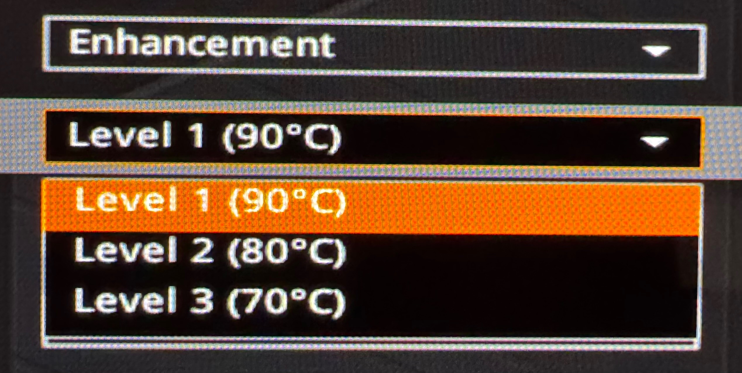

Mit CPU Burner kommt meine auch sofort auf 95
Im Bios kannst du ein limit einstellen
Reaktionen: JohnathanSeagul und BAR86

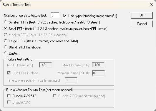

Alles grad frisch runtergeladen, Settings "max heat on CPU"
Small FFTs ist natürlich was anderes als "Blend".
Moment teste nochmal damit.
Ich fahre ne alte Version 26.6
muss ich gleich suchen, danke!

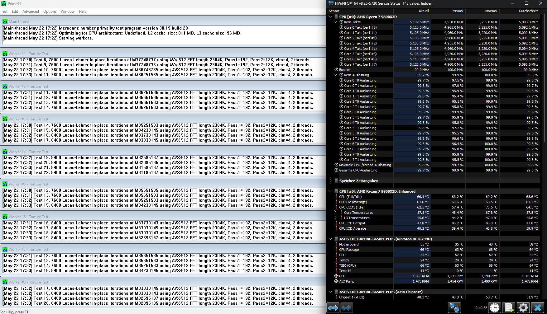

meinst du dieses Prime - grad mal 10 min laufen lassen:
Reaktionen: BAR86

@bogge meiner macht halt bei dem Test 350 MHz mehr als deiner. Das wird an deinen 80°C Temp-Limit liegen. Damit wird er die PPT oder was anderes begrenzen und dadurchw eniger Mhz machen, auch wenn du PBO an hast.
Bei Games ist das aber egal. Da diese niemals diese Last erzeugen und diesen hohen Strom ziehen.
