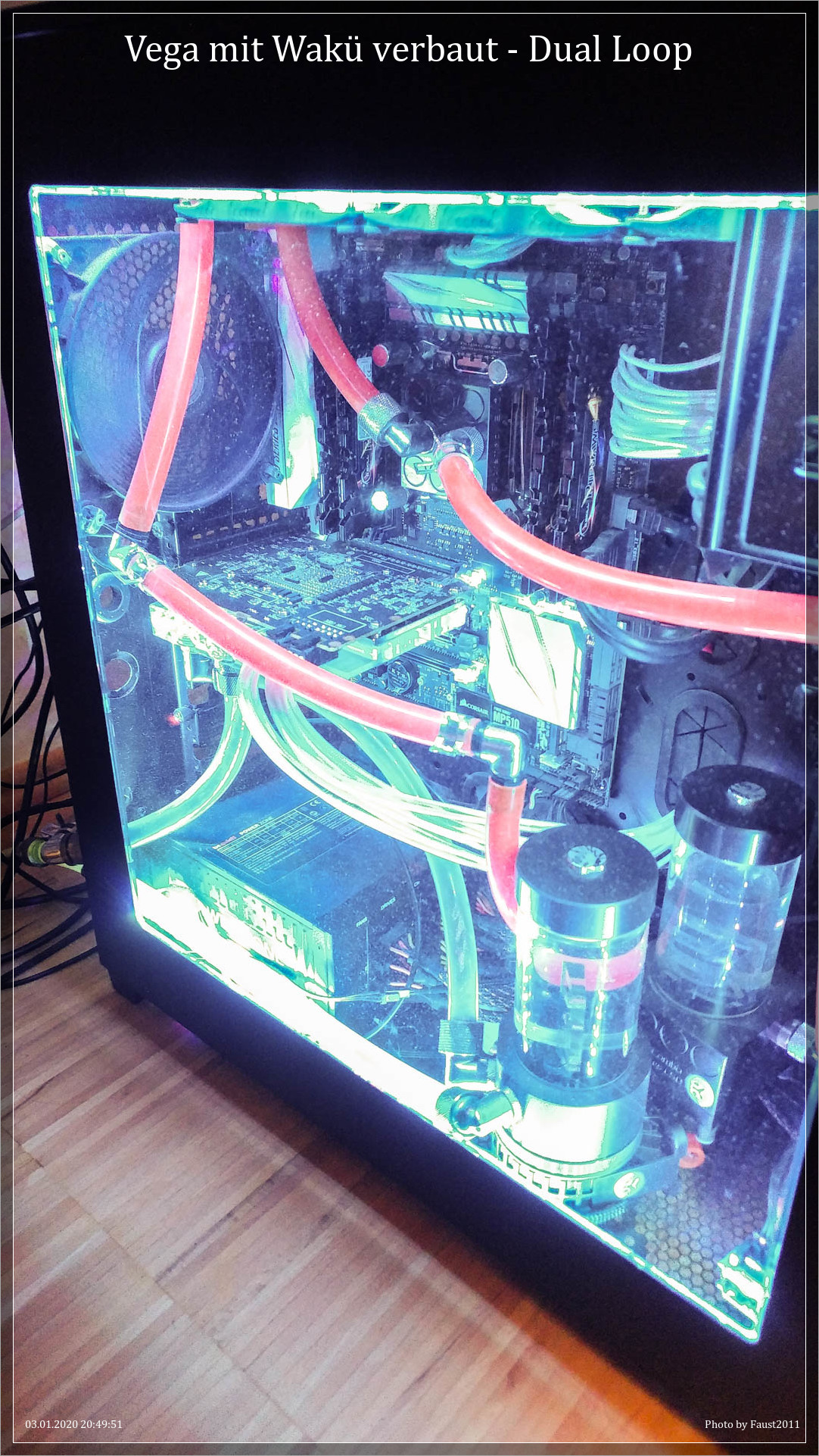

Kurzer Erfahrungsbericht von mir: Ich habe seit ~5 Jahren einen Custom Loop drin, der immer wieder umgebaut wurde (entweder die Hardware gewechselt, also CPU und GPU(s) oder den Loop an sich verändert aus Experimentierfreude).
Beim letzten Graka-Wechsel wollte ich mir den Umbau mit dem Loop sparen und habe ein luftgekühltes Modell gekauft. Aber ich war einfach nicht zufrieden, weil ich doch per OC das Limit austesten wollte und zum anderen die Lautstärke genervt hat (auch wenns es "leise" war).
Kurzerhand dann einen GPU-Block gekauft und einfach die GPU als zweiten Loop eingebunden. Inzwischen hatte ich genügend Wakü-Komponenten dafür zur Hand: Zweite Pumpe, externen Radiator, Lüfter.
Das lauteste ist derzeit der Netzteillüfter, der beim längeren Spielen doch ein wenig die Drehzahl erhöht :D
Sieht dann so aus derzeit:

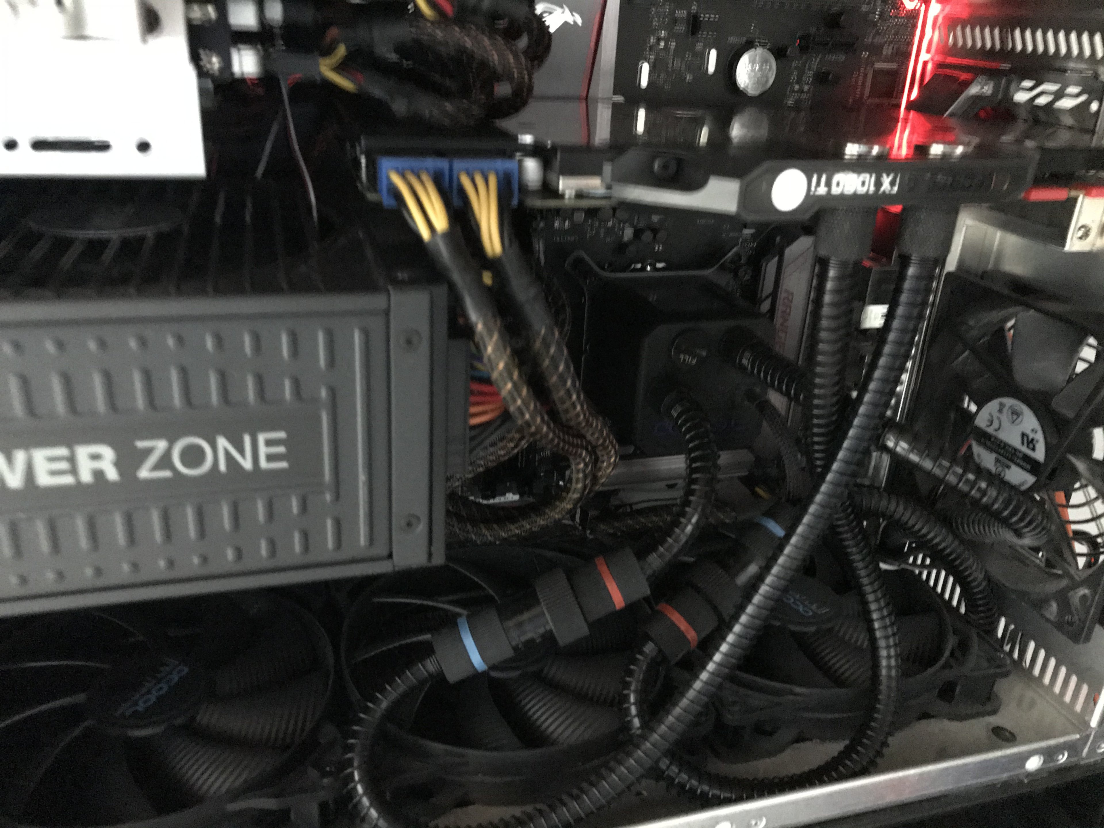

Also ich habe eine Alphacool Eisbaer 420mm für die CPU die um einen EK Wasserkühlung für eine 1080ti erweitert wurde. Und ja ich bin damit insgesamt kühler und leiser unterwegs. Und das ganze in einem
LianLi a05n.
zwar nicht besonders ordentlich aber sehr funktional. 😄
