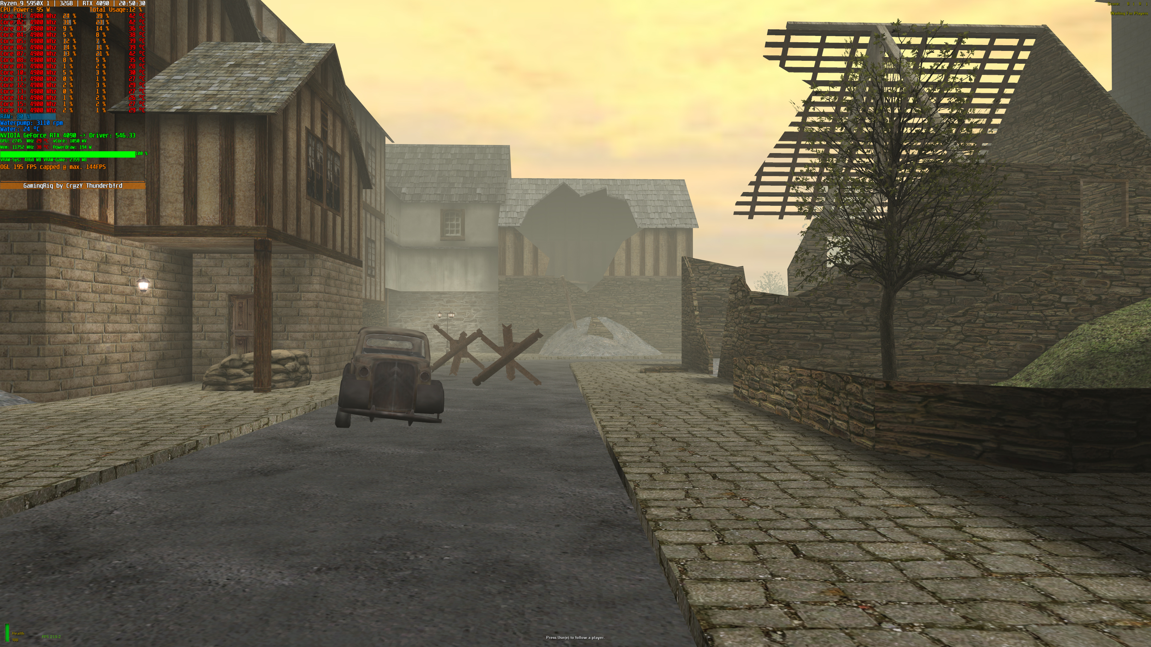

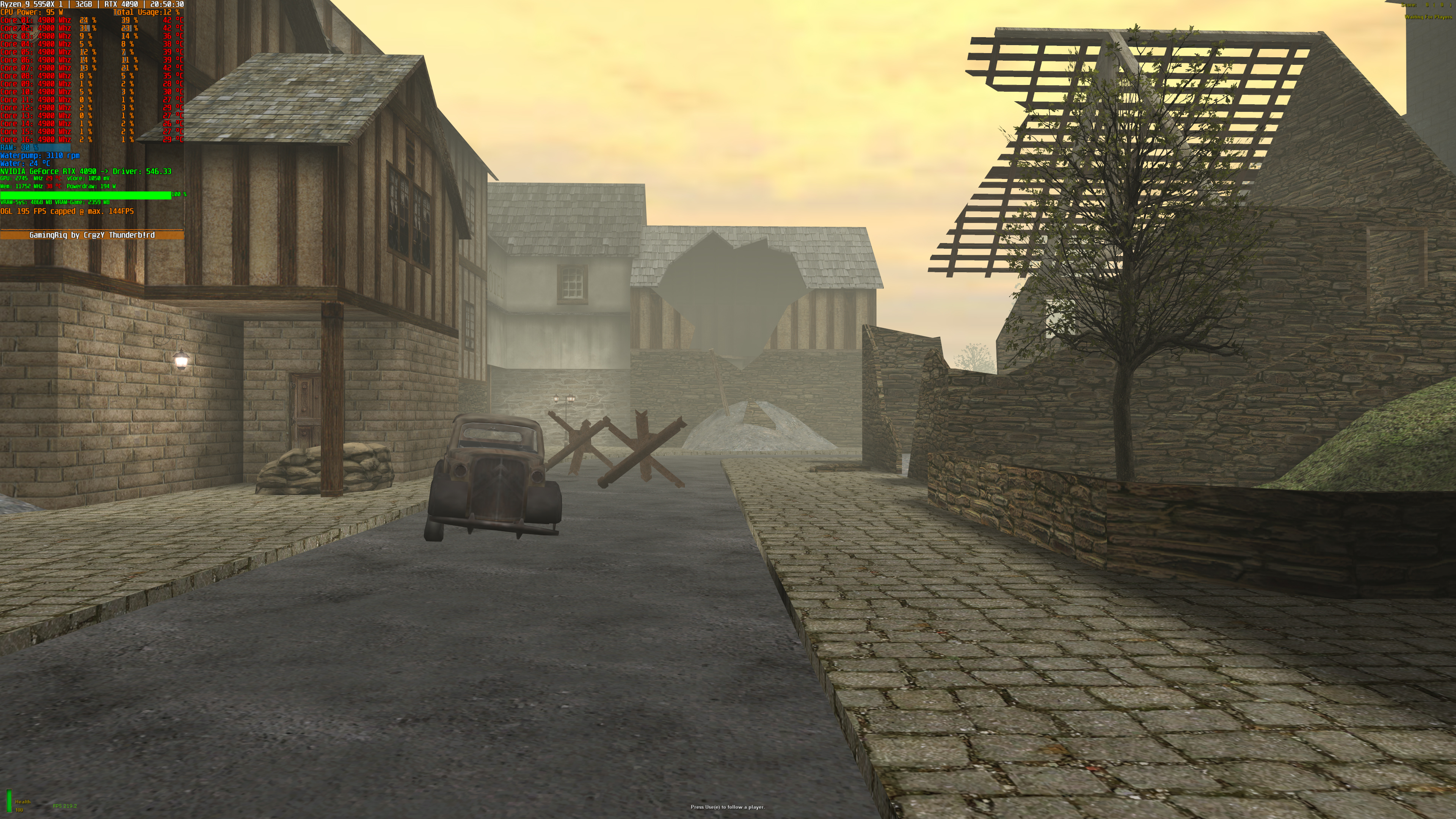

Lösung für mehr CPU Last: Qualitätsregler weiter aufdrehen, bekomme sogar mit antiken 2003 Spieleklassikern ne 4090 gut ausgelastet, wenn ich denn nur will
Moh:AA mal als beispiel mit 32xS (2x2 SS + 8x MS)
Reaktionen: GTrash81
