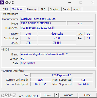

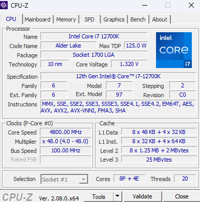

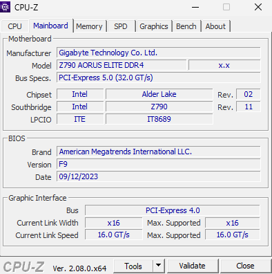

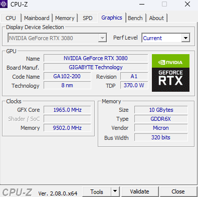

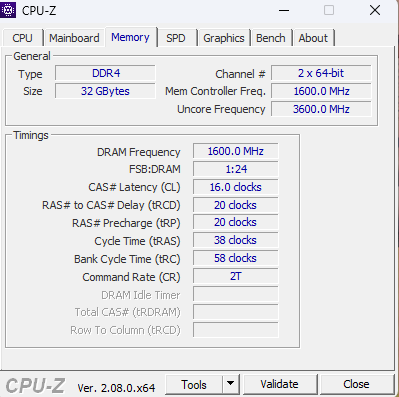

Ich habe schon seit längerem das Problem dass ich in Fortnite, Minecraft und vielen anderen spielen nicht die erwrteten FPS habe.
Vor kurzem wollte ich dem Problem auf den Grund gehen und da habe ich herausgefunden dass meine Grafikkarte z.B. in Fortnite nur zu 80 % ausgelastet ist während meine CPU zu 30 - 50% ausgelastet ist.
Ich habe Windows bereits mehrere male komplett neu Installiert. Ich habe sowohl Windows 11 als auch Windows 10 getestet und es hat keinen unterschied gemacht. In der Energieverwaltung habe ich die Leistung auf Höchstleistung eingestellt und der Gamemode ist auch aktiv. Die neusten Grafikkarten-Treiber sind installiert. Hat alles nichts gebracht.

Mach mal Screenshots von CPU-Z Mainboard, Memory sowie SPD und von den Grafikeinstellungen im Spiel.
0ssi schrieb:
0ssi schrieb:
dich_selbst schrieb:
Kannst du in dieser hinsicht nicht vergleichen. ausserdem konnte ich mich bei Freunden und auf YouTube selbst überzeugen dass ich mit dieser Konfiguration mehr erreichen sollte.
