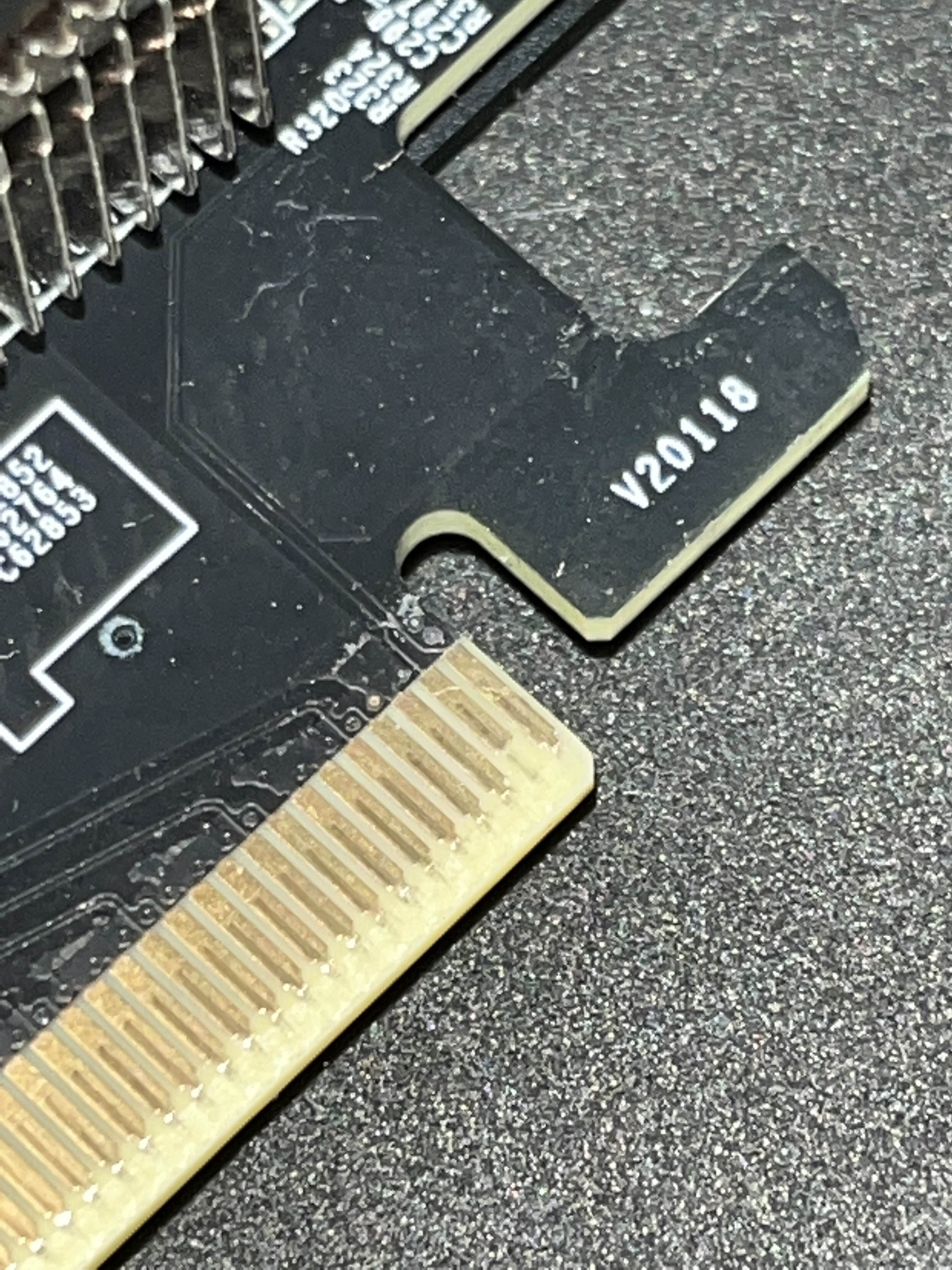

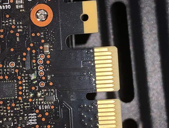

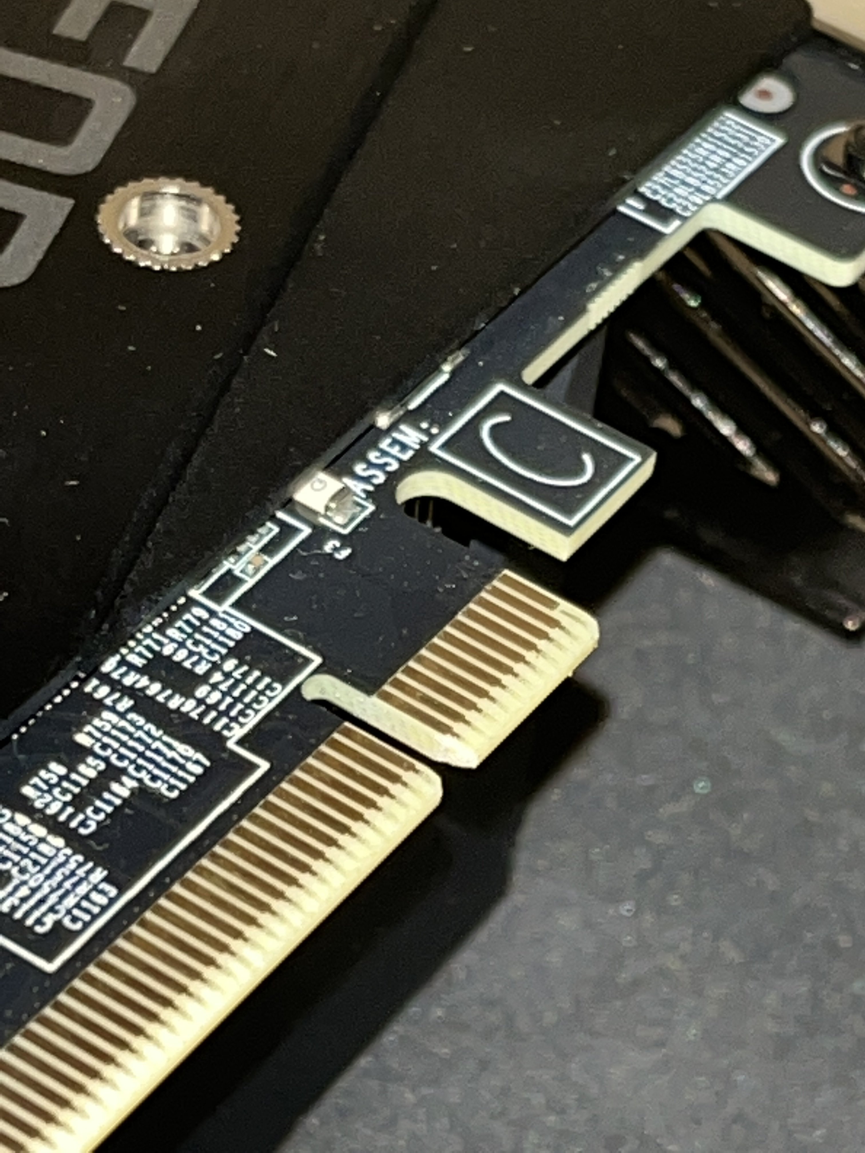

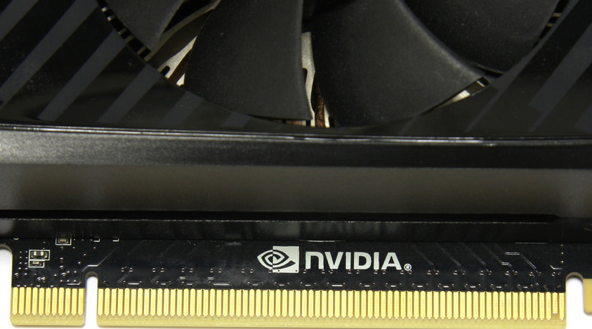

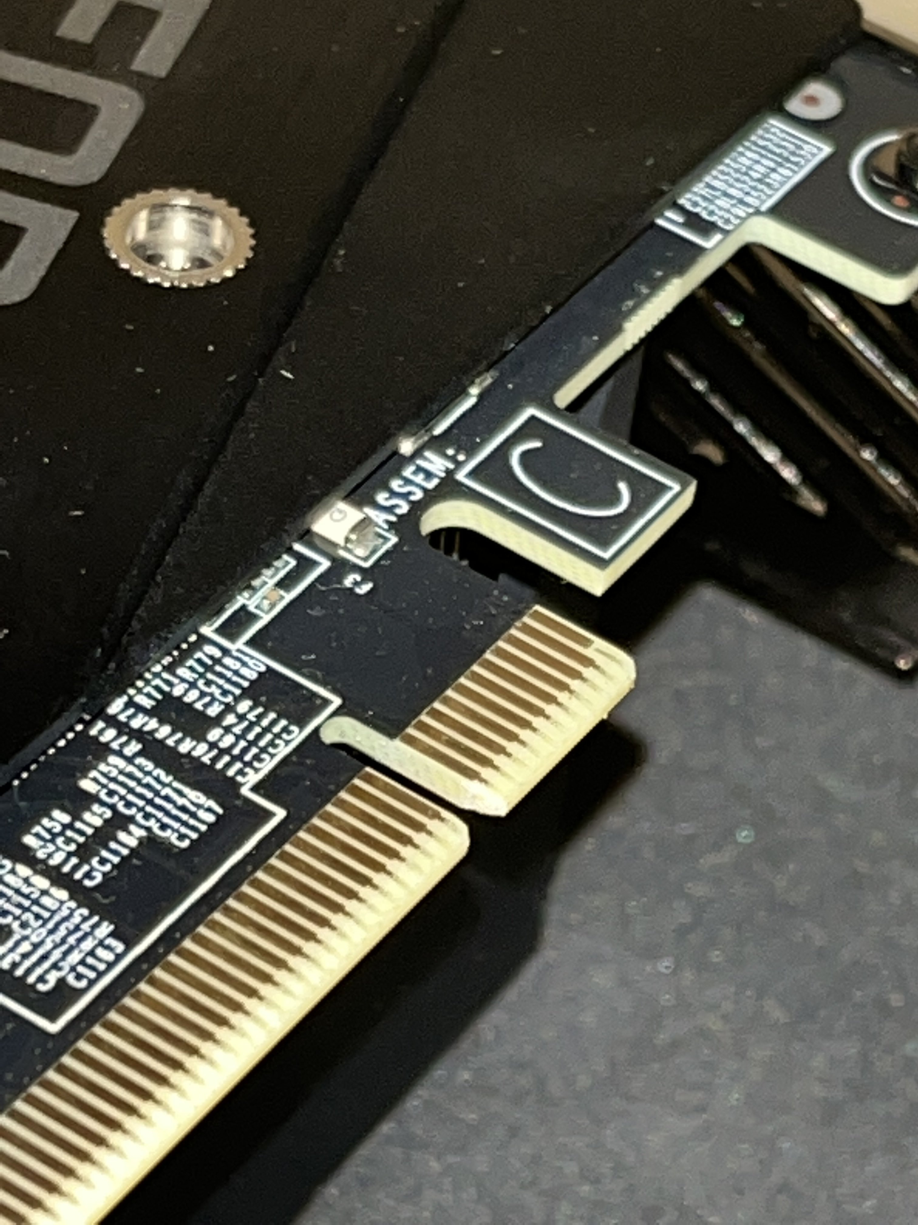

So Leute beim genauen hinsehen sieht man dass jeweils pro seite so ein Goldener Strich etwas kürzer ist.
Karte ist seit 15 Tagen geliefert und ich hab sie erst gestern eingebaut und das erste mal getestet.
Ist das ein Garantiefall?
Bin an verzweifeln lol
